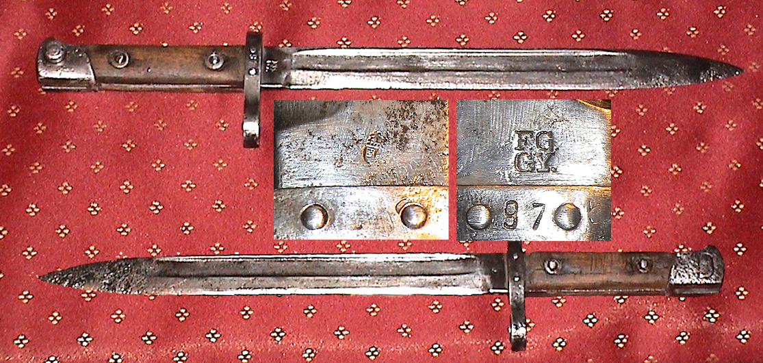

      Днес започнах да лъскам този щик, оприличен засега като
      "М1914 к винтовкам 1903" или M1895 Steyr,
      а дали е така вие ще кажете.
        #93
        Шикът е за Манлихер, произведен в Будапеща. Гербът не съм сигурен на коя държава е, много е възможно също да е унгарски. Това е моят жалък опит на лаик да сподели нещо преди да дойдат истинските експерти.
          #94
          Хайде честито за щикченцето! Чудничко е и си е баш Австрийско !
          ТВВ ме е изпреварил в отговорът си, затова аз нямам какво да добавя!
            #95
            Parabellum написа
            ... и си е баш Австрийско !
            Цъ, унгарски е. FGGY = Femaru Fegyvar es Gepgyar, държавен оръжеен завод в Будапеща. Австрийският (произведен от Steyr) би имал щампа OEWG.

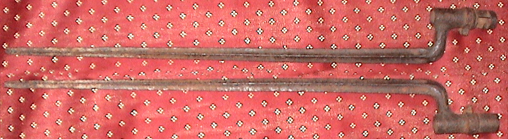

                      Ето нещо за пушка, ама милото е толкова ръждиво,
                      че незнам дали да го почвам.
                      Но не отказвам информация за него
                      Пък и си нямам пушка, все още.
                        red777 написа
                        Много е зле, завалията...Като го гледам - прилича ми на "Бердан"....или в краен случай - Мартина. Върха не се вижда ясно...Ама все-пак си е добра придобивка. Напоследък тези неща се срещат рядко...на поносими цени.
                          Ами то несе вижда много хубаво но маи е за Бердана 2
                            opalcenec написа
                            Да, така е. Едва сега обърнах внимание, че отвора за мушката е от другата страна.

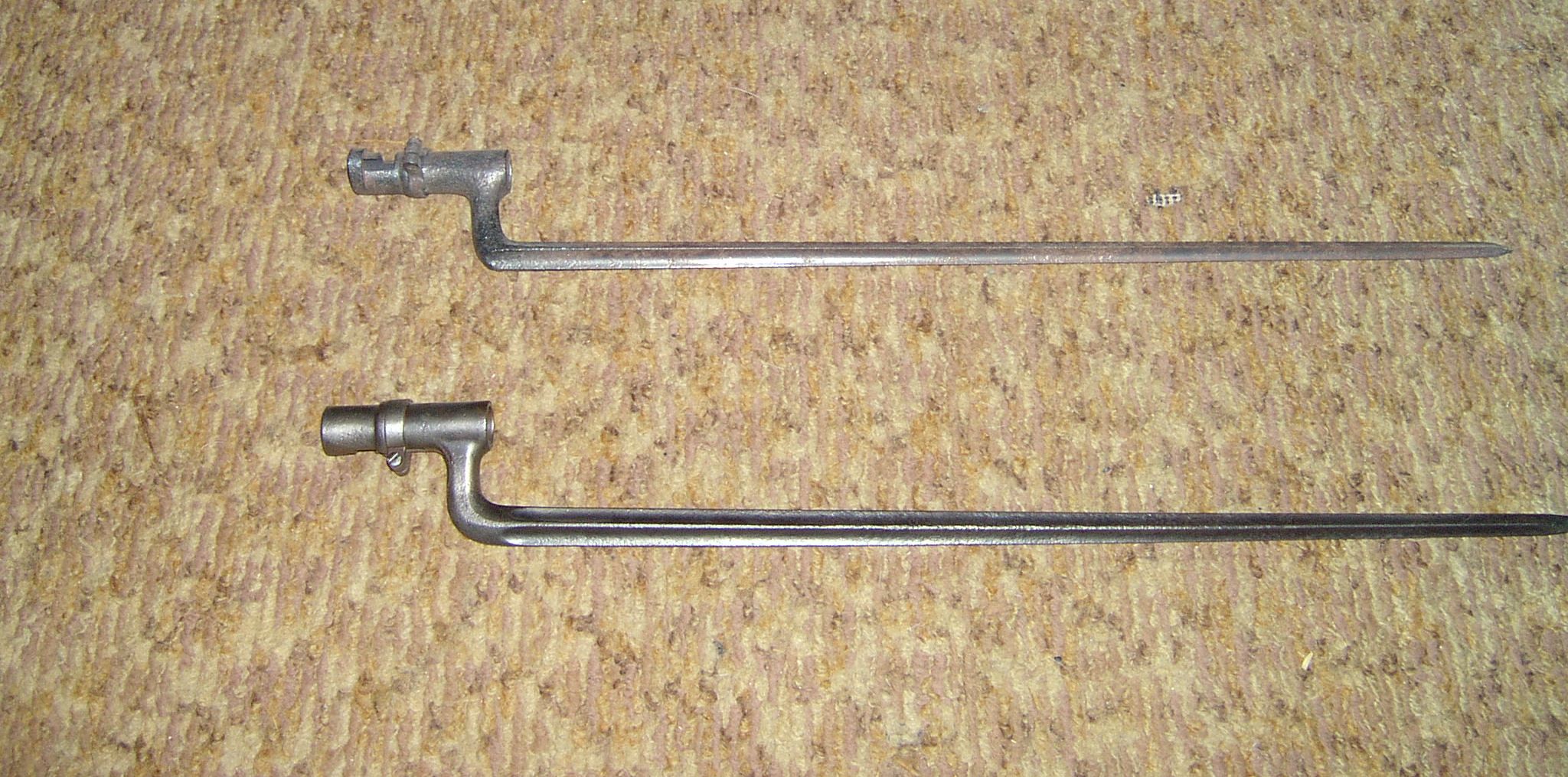

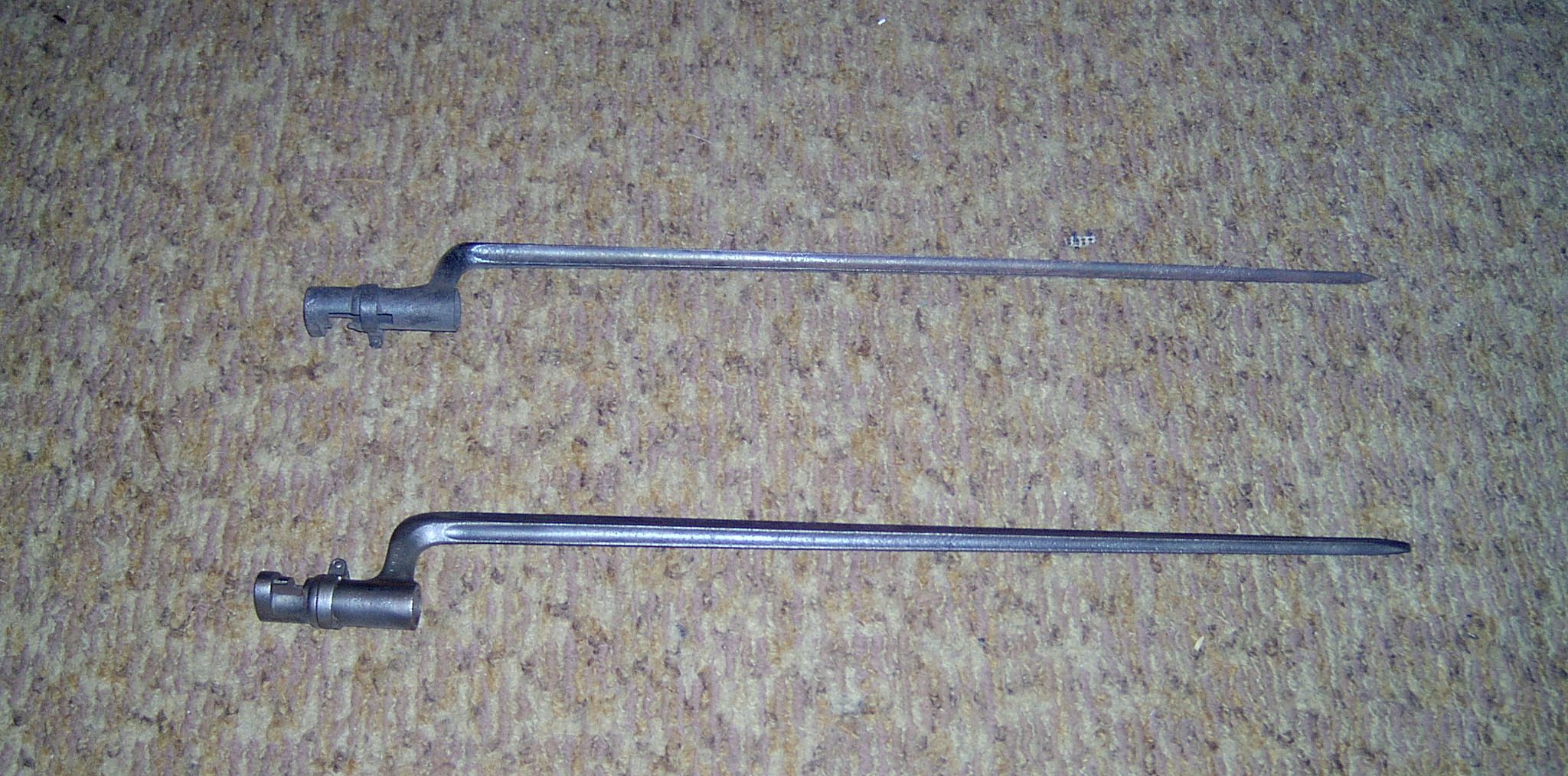

                              Ако върха на щика завършва в формата на отверка значи е за бердана аколи не можеби мартина .
                                Категорично - Бердан.
                                За сравнение - горния щик е за Мартина. Долния - за Бердан.
                                П.П. Снимките ги направих набързо....
