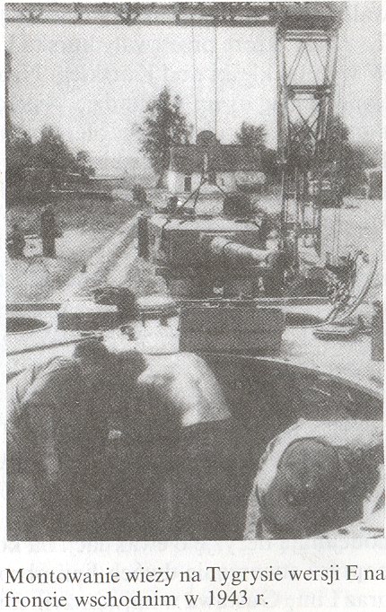

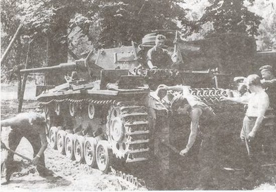

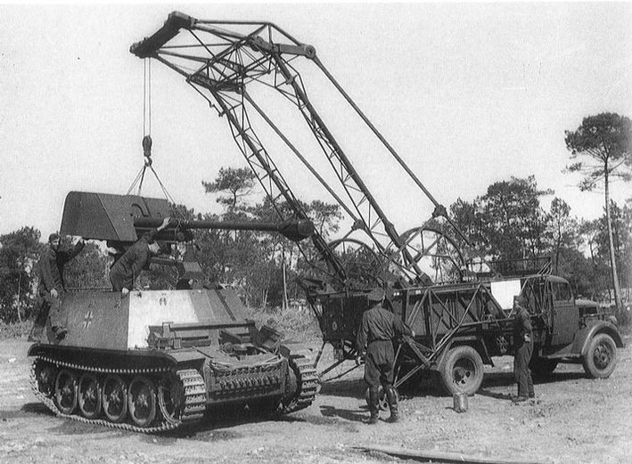

              Що се отнася до техническите възможности и умения да се организират ремонтно-възстановителни служби в близост до фронтовата линия и в бойните части, безспорно германците имат предимство. Не случайно пуснах по-горните снимки. Някъде из форума стана вече въпрос, че в началния етап от реализацията на плана "Барбароса" четирите танкови групи търпят ежедневно големи загуби, които след бърз ремонт на място или в близки фронтови работилници успяват да вкарат в строя по-голямата част от повредените машини! Естествено става дума за по леки повреди при стабилен темп на настъпление, който предполага, че всички загуби на техника остават в собствения тил! И е въпрос на оргатизация да се изтеглят тези машини или да се отремонтират на място!
              Още нещо Танковите екипажи на германците в началната фаза на войната са много добре обучени и технически грамотни! Така голяма част от дребните повреди се отстраняват от самите тях и машините са отново боеспособни.
              При руснаците също има подобни примери, но те са в по-голямата си част от по-късния период на войната. Някъде из литературата ми е попадала случка, когато насред къра, за една нощ се сваля стария двигател, монтира се нов, закърпват се дупките по бронята, ремонтира се откатното устройство на оръдието, зарежда се и машината влиза сутринта в сражение! (За да попадне в мерника на Михаел Витман и да му хвръкне купола след 10 минути война) примерно!!!
