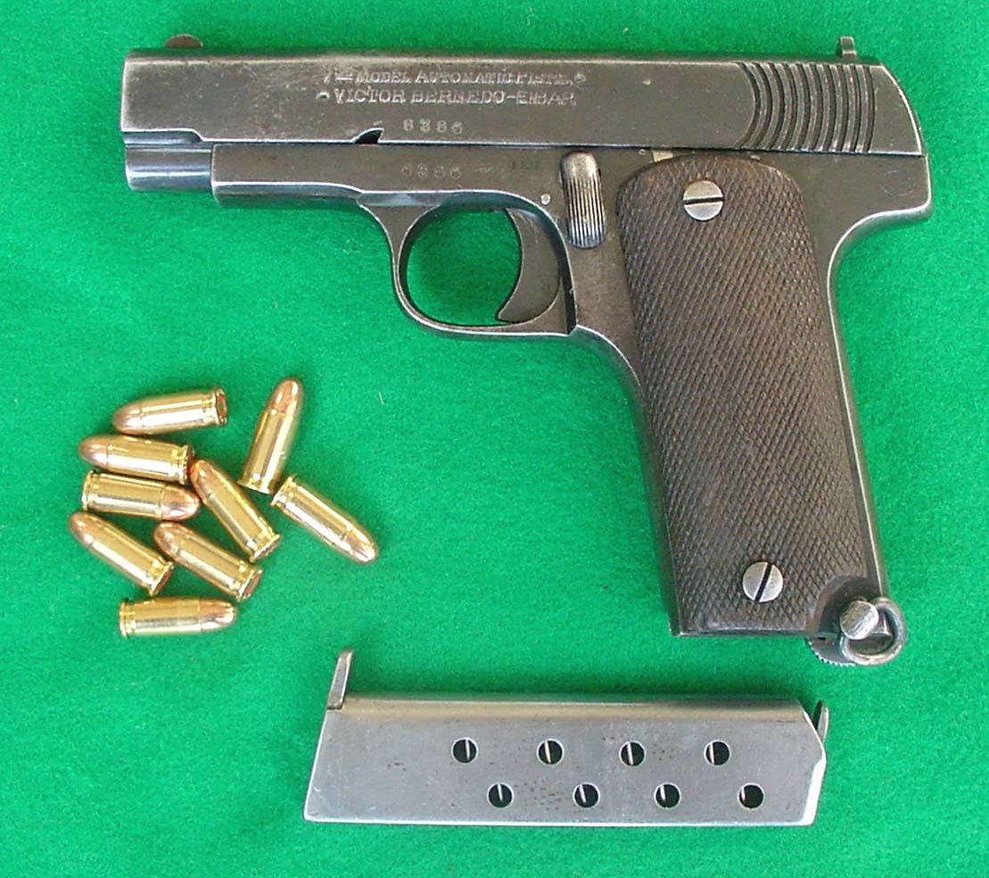

                Ето моят "Руби", произведен от Виктор Бернедо:

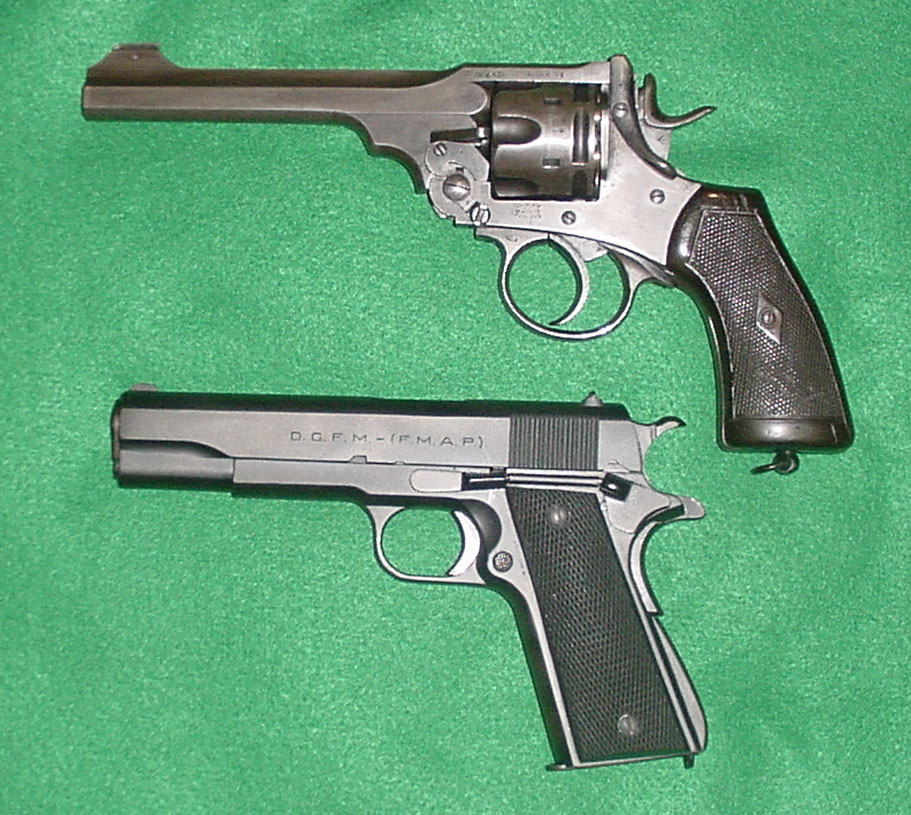

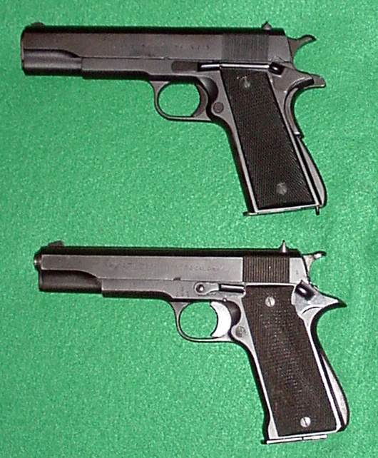

                            Mого добър 1911. Аржентински ?(Direccion General de Fabricaciones Militares, the Military Manufacturing Agency, Fabrica Militar de Armas Portatiles, Small Arms Factory )
                            Можеш ли да пуснеш малко повечече инфо ?
                              Аржентински Sistema Colt Mod.1927, правен в колтовски завод, изнесен в Аржентина (заводът) след 1945 г. Т.е. "истински" Колт, много качествено направен.

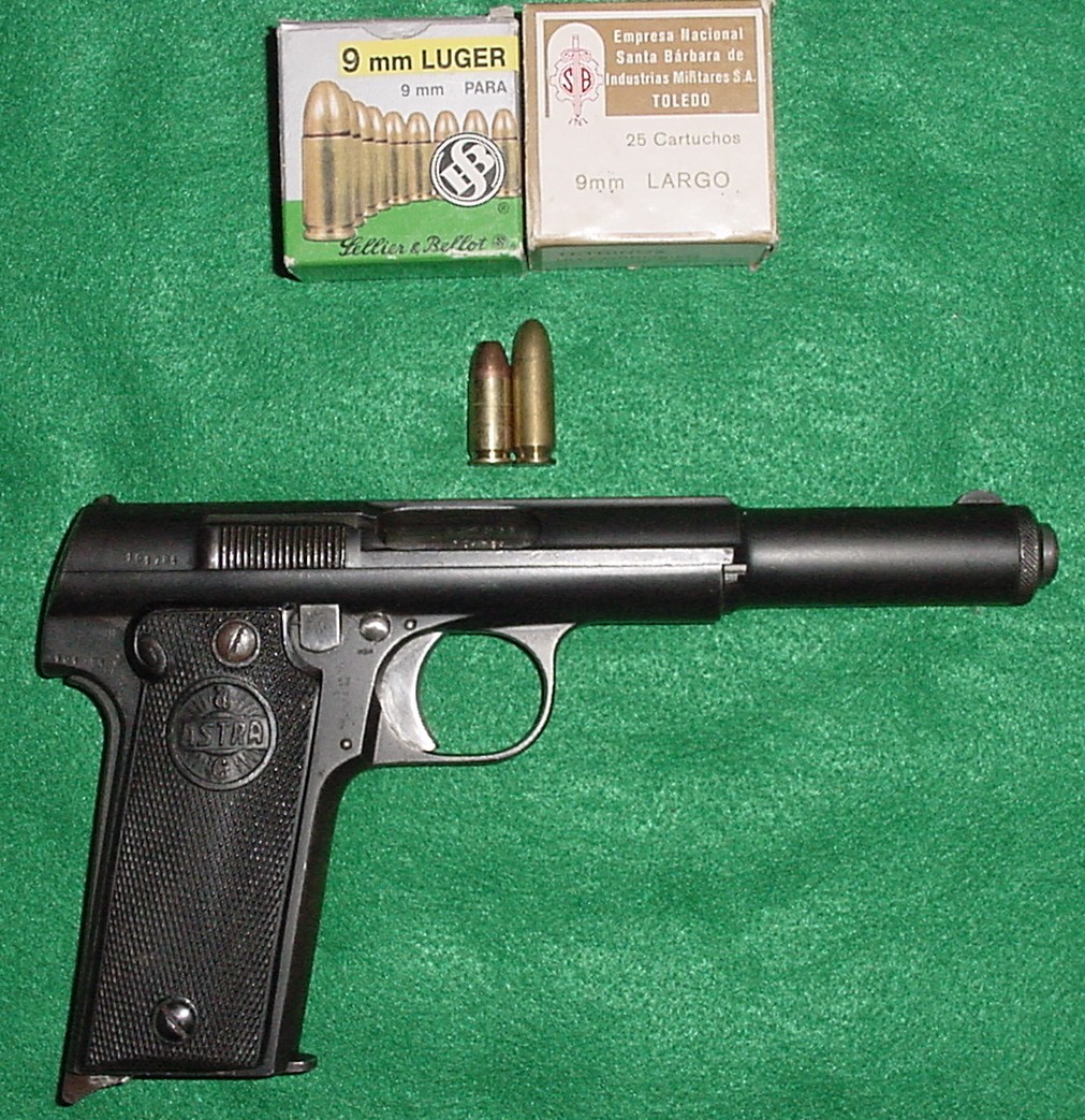

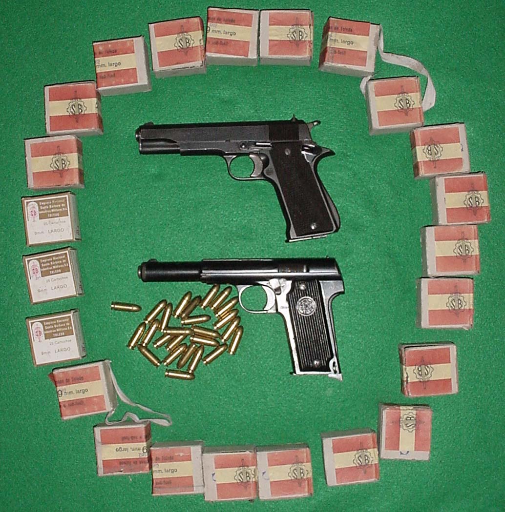

                              Но право да си кажа, този испански Star Modelo Super A ми харесва повече, въпреки, че не е 100% Колт, спусъкът му е приказка! И боеприпасът му не е за подценяване, 9 mm Bergmann (Largo).
                                Като стана дума за калибри-патрони, ето един, който уважавам, споменатият 9 mm Bergmann (Largo), сравнен с 9 mm Parabellum:
