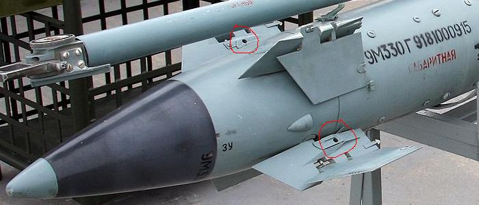

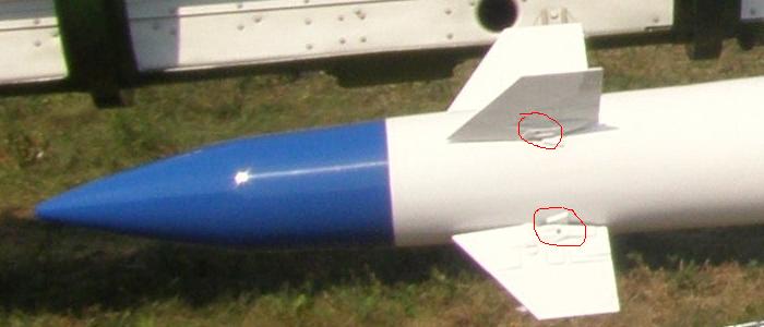

    соплата са разместени между крилата на предното оперение
    Не между, а в основата на крилата.
    На руски е "сопло газоструйной системы склонения".
      мда, сега ми е ясно

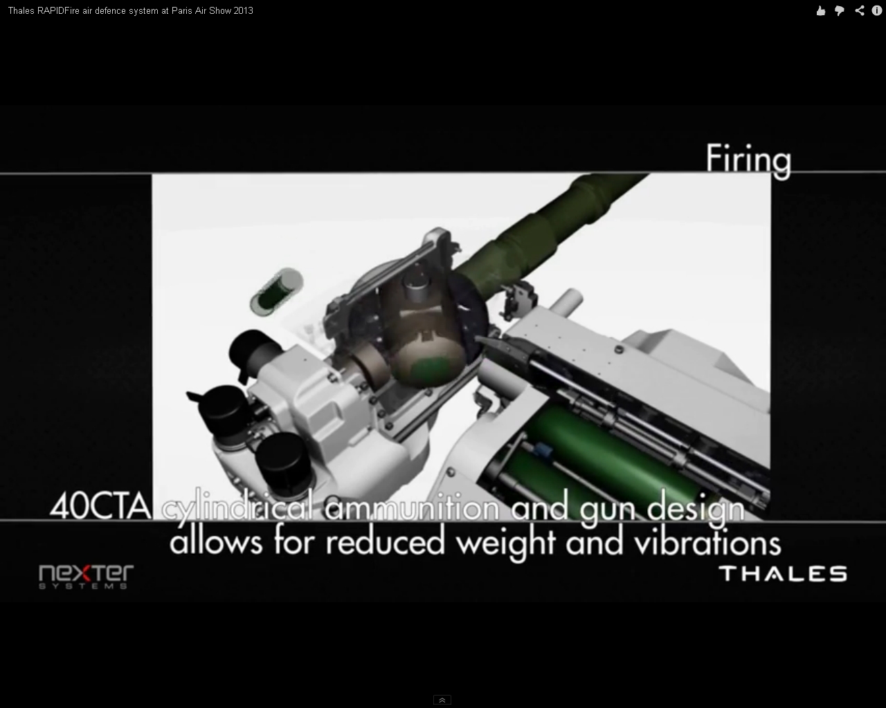

            А Талес пак се опитват да смъкнат някоя пара с шантава зенитна артилерия:
            Thales RAPIDFire air defence system at Paris Air Show 2013
              80 километра, РЛС-а насочва 4 оръдия, какво не му харесваш?

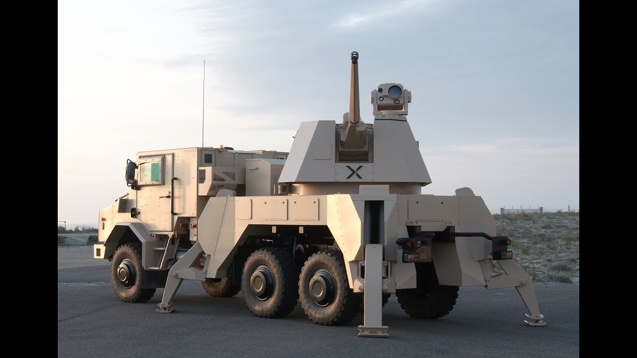

                        Това клипче си е за майтапи. Водещият най-важният му въпрос беше "може ли оръдието да стреля от движение". Отговора беше "да принципно може"
                        А иначе Талес са желязна фирма, но ми направи впечатление че при типичните цели не спомена никакви проектили. Само хеликоптери, БЛА и нисколетящи самолети. Греда. При Мантис, който е дал за пример Кухулин всякакви проектили, от гаубични снаряди, през мини, до ракети са си типичната цел. Както и на сухоземният Фаланакс.
                        П.П: Нещото имало специализирани амуиниции за бронирани цели. И наблягат на това. Да не плюя оръжието, но водещият и "специалиста" са полу-идиоти.
                          Ами това е доста важно, затова наблягат на ниските вибрации и олекотената конструкция. Принципно такива оръдия на камиони не могат да стрелят в движение.
                            Никакво оръдие дето няма стабилизация, не може да стреля в движение и да се надява да уцели нещо по-малко от танк и по-подвижно къща. И то с добър оператор. А това се води ПВО. Смех.
                              Тука гадаем без никаква информация - какво има, какво няма, какво може да уцели.
                                Тука гадаем без никаква информация - какво има, какво няма, какво може да оцели.
                                Правим обосновани предположения. На въпроса на водещият "може ли оръдието да стреля от движение", другият французин се замисли а после показаха "стабилизацията", демек пускането на стабилизиращите котви от камиона. Дума не е продумал за истинска стабилизация. И въобще ти би ли проектирал така система със стабилизация? Това ще е някаква лудост. "Щурмово малокалибрено оръдие на камион и придружаващ команден център и радар"?!? Това ще е наистина авангардна концепция. Глупава, но авангардна.
