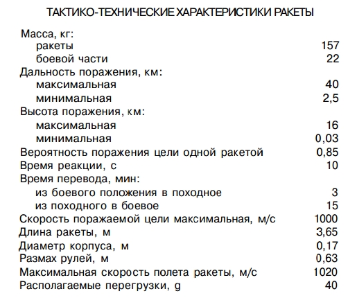

            ПП - не мога да открия данни за максималната височина на поражение с дискутираната система, но ме съмнява да е над 10 км.
            Зенитные ракетные комплексы, 2002, стр. 379

                      В нета се среща следния цитат, за съжаление със загубен норвежки първоизточник:
                      In the Norwegian target analysis, antiaircraft missiles must be prepared to shoot down unmanned drones, cruise missiles, helicopters, and fighter-bombers. The likely engagement range is a lot shorter then the 40 km of the Hawk missile system that Norway deployed previously. Based on their experience, Kongsberg representatives claim that the greatest practical range has been between 10 and 14 km. This range is easy for the Raytheon AMRAAM. Depending on the situation, the effective range of the missile is about 25 km. The effective range from a vertical firing position is at most 10 km.
                      Отново лично мнение - това са дистанциите (10-25 км) на които комплекса потвърждава заявената ефективност 0.85.
                        Тези дистанции могат да бъдат много разтегливо понятие. Може би 40 километра ги смятат по цел приближаваща се със 2М + снижение към пусковата установка. Та ако целта и ракетата летят право един към друг на максимална скорост, може и да стигне тази дистанция. По маневрираща цел на малка височина не вярвам дистанцията на пуск (максималната) да е повече от 10 километра.
                          Дистанция на поражението, не на пуска. Дальность поражения.
                            Моя грешка. Тогава някакси не вярвам на написаното. Все пак това са си същите АМРААМ, които се носят от изтребителите нали? Е тези ракети пуснати в стратосферата от летящ с 2М носител поразяват цели на около 100 километра в идеални условия. При пуск на малка височина обаче, дистанцията на поражение пада от около 25 в насрещни до почти 10 километра, в догонващи курсове. Същите ракети изстреляни от наземна установка обаче, трябва да наберат скорост и височина. Следователно и ефективната дистанция ще е редуцирана в сравнение с тази при въздушен пуск.
