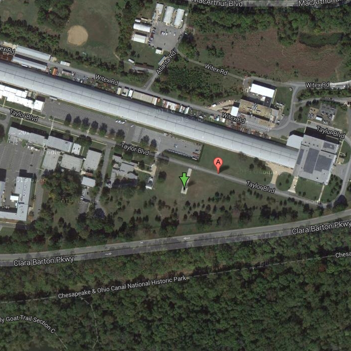

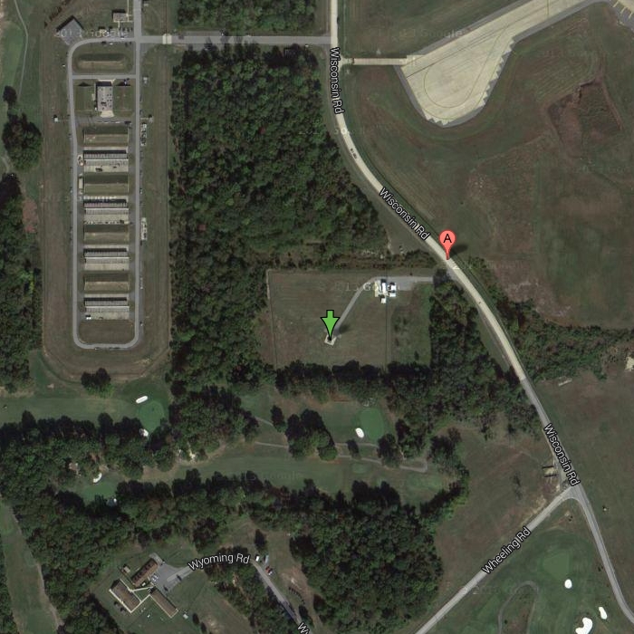

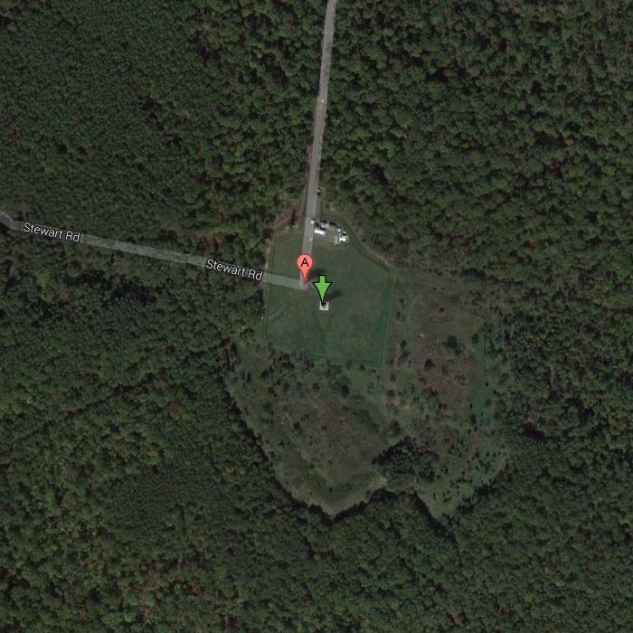

                  За мое учудване се оказа, че комплексите NASAMS още пазят Вашингтон. Виждат се в Гугъл:
                  Andrews Air Force Base:
                  Naval Surface Warfare Center:
                  Fort Belvoir:
                  Средната дистанция между пусковите установки е над 30 км
