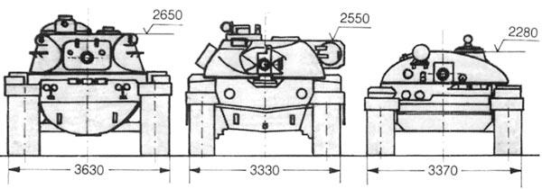

          http://goo.gl/Q2d5fQ съм качил за любознателните данните за Б-55 и Т-62 (Руководство по материальной части и эксплуатации танка Т-62.pdf). Интересно е че тук в това ръководство няма масата на двигателя, но другите стойности като обем на течности са същите. Предполагам и вариацията на общата маса няма да е голяма. http://btvt.narod.ru/4/t-62/t62.htm - това е една доста интересна за мен статия за мен (збито, кратко и ясно написано) в която има и интересна картинка в раздела в сравнения с Чеефтан и М60:

          Разликите в размерите са доста чувствителни и значими и трудно може да се подминат.

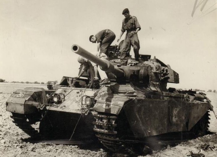

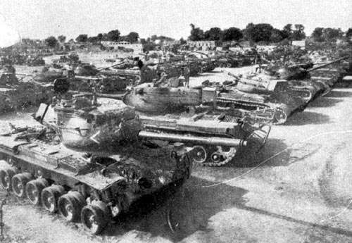

                  П.с. в индииско-пакистанските войни воюват все западни танкове, защо не дадете изводите от тях ...
Name:	1965-Indo-Pak-War-Memorabilia-A-destroyed-Indian-tank-in-Chawinda-Photos-and-Mementos-of-1965-Wa.jpg
                  Пакистанците се бият предимно с Центуриони и М47/48, а индусите с целия танков парк на съюзниците от WWII и кой бие? Модерните и скъпи нови танкове и до днес лежат в т.н. "Patton City"!
                    Битката при Асал Утар е между Centurion, Sherman и AMX 13 от индийска страна и M48 (с малко M24) от пакистанска.
                      Нека да кажат танкистите, но ми се струва, че на дистанция примерно километър или повече няма голямо значение дали танка се показва между гънките на местността с 30 или с 60 сантиметра. (както е видно от схемата с трите танка)
                      30 сантиметра са малко повече от педя или размер на обувка. На хиляда метра дали има значение ? Не мисля.
                      При случаите на поразяване на танк, който атакува тези размери са маловажни, а при окопаване и защита могат да се вземат куп мерки за маскировка.
                        Има огромно значение - в единия случай площта на целта е два ПЪТИ по-малка.

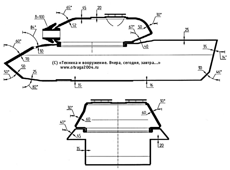

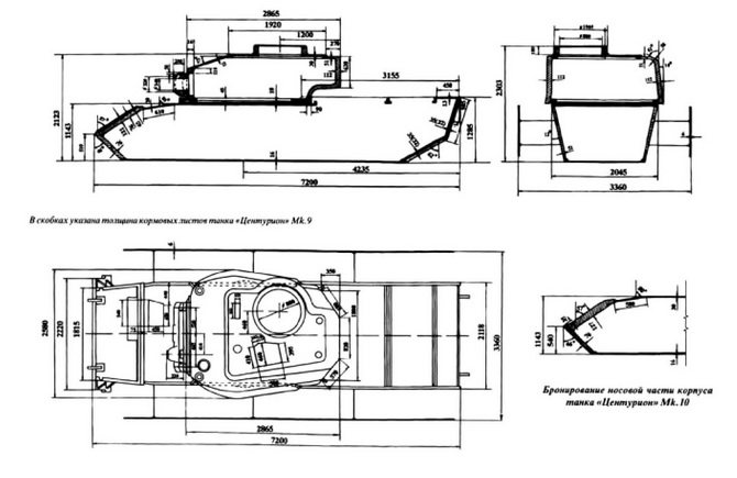

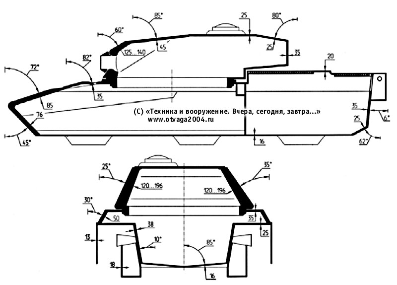

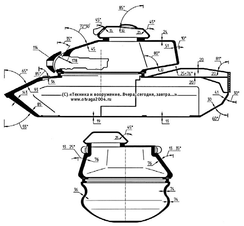

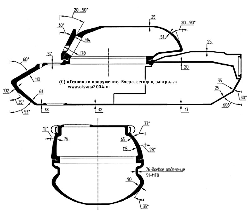

                          Макар да не съм танкист а зенитчик гледайки схемите на бронирането при танковете ми е ясно, че 30 см може да са повече от съдбоносни за екипажа и машината. Не е все едно дали ще удариш най-бронираната част или до нея нали? Дали ще е в челни бронелист или под него. Както е видно от всяка една схема всеки танк от това време е с диференцирано брониране - при стрелба екипажите не стрелят къдем им падне, а напърво място се избират местата с по-слабо брониране (бордове, долен лист, хоризонтални плоскости, областа точно до далекомера, точно между купола и шасито и т.н.). От друга страна пък застрашенатан машина се стреми да "предложи" на обстрел най-защитените си части. Както беше казано досега първите модели М47/48/60 не са имали двойна стабилизация т.е. за да води прицелен огън спира и стреля, и точно този момент тези 30 и няколко сантиметра е най-прекрасната мишена на света. Т55 е стабилизиран в 1 направлени, а на Т62 оръдието е стабилизирано и 2-те равнини т.е. стреля в движение без проблем при това прицелно а не просто за камуфлаж едва ли не. Срещал съм мнения, че много често пък на Т-тата системата за пожарогасене отказвала и затова така изгаряли бързо, дали е така в действителност незнам, ако някой има изсточник за това ще се радвам да го предостави. Между другото поради моята липса на кой знае какви знания за Т55 някой може ли да ми обясни какъв е този допълнителен броневи пояс дето са го слагали на куполата? Чугун ли е, стомана ли е? С каква дебелина в и дали повишава много здравината на куполата? Сетих се за него защото минавам с автобуса на път за работа покрай Военноисторическия музей и киризя танковете всеки ден, и съм се питал за това а нямам отговор.
                          Ето няколко линкове и картинки по темата за бронирането:
                          http://gurkhan.blogspot.com/2011/12/1.html - уязвимите места при танковете (руски) в челната проекция - очевидно е къде неискаш да те стрелят
                          http://www.morozov.com.ua/rus/body/t5-6x-13.php - ъгли на "ефективна" защита
                          http://otvaga2004.ru/na-zemle/na-zem...-1945-1965_09/ - сайт на руски въобще за бронирането
ID:	538041 - брониране на Центурион М9/10
ID:	538042 - брониране на Чийфтън
ID:	538043 - брониране на Леопард 1 (1965 г.)

                            Чийфтън, не чеефтан.
                              Така,едно по едно:
                              На 1км дистанция 30см са си направо съдбоносни(като танкист и няколко години поред снайперист на 2 армия на 1 км с оръдието на Т-55 не са ми били проблем гръдни стрелкови мишени никога)
                              Освен това разглежданите танкове на тази дистанция са практически прозрачни за въоръжението с което са оборудвани-не е от голямо значение къде ще плесне снаряда стига да не е прекалено остър ъгъл за бронебойния.За въпросните танкове от значение са по-скоро маскировката/забележимост и скороста/повратливоста върху бойното поле-това е най-добрата им защита.
                              Към Ханзо-Т-55 има прекрасен стабилизатор и в ДВЕТЕ плоскости.Т-54 има само ВЕРТИКАЛЕН,но там и оръдието е друго...
                              Патъните без стабилизатор трябва да стрелят със спирания(така наречената ,,кратка'') което ги превръща в отлична мишена(съчетано и с по-голямата им височина-и лесна мишена)
                              Системата за пожарогасене е безотказна,НО само ако е била поддържана/обслужвана грамотно.
                              И накрая-,,това'' със допълнителната броня на купола (има и на челния броневи лист) което си видял пред Военноисторическия е Т-55АМ2-чешка модификация със СУО (Кладиво) и ред уж подобрения... Не е чугун обаче определено
