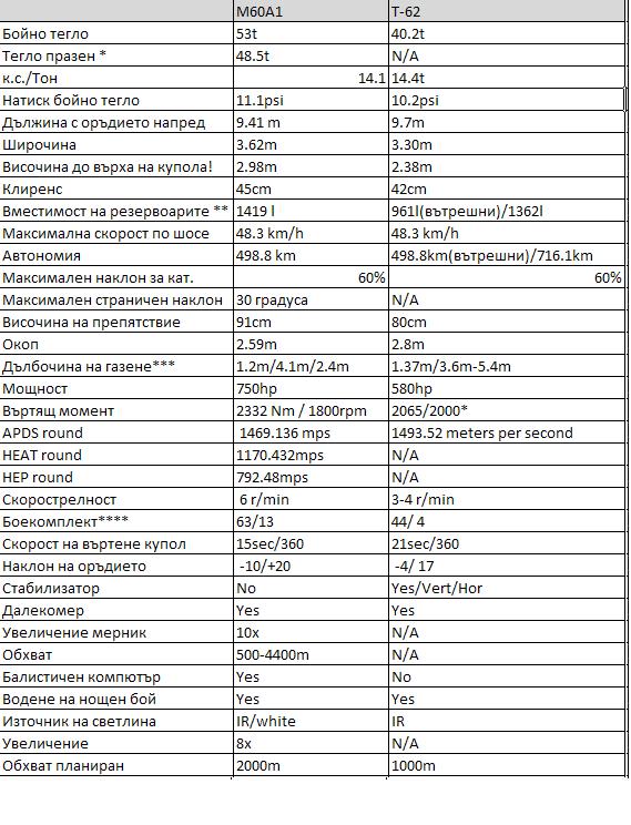

              Ползвайки информацията от този линк
              направих малка таблица за сравнение на основните характеристики на М60А1 и Т-62.
              Поради липса на достатъчно информация липсват данни за бронята и данни за възможностите на оръдията.
              Имам я на Excel и мога да я допълвам ако има и друга информация.
              Позволих си да конвертирам мерните единици към по удобни за нас такива.
              Данните за нощния бой са доста пожелателни както стана ясно от изложението на fidelis.
              Гоги разликата в клиренса и минимална.
              П.С.
              * - Не знам какво точно се има предвид по тегло празен - дали включва само снаряди или и гориво и т.н.
              ** - Ясно са записани като вътрешни, но дори и това понятие да включва резервоарите на калниците мисля, че щом американците ги приемат като такива не трябва да ги определяме като някакъв генерален проблем за машината.
              *** - без подготовка / със шнорхел / със подготовка, но без шнорхел
              **** - размер/ предварително подготвени на стелажа
              П.С. 1 Внесох лека корекция в данните, добавяйки нова информация за скороста на въртене на купола на Т-62, боекомплекта, а също така изчислих на база мощност въртящият момент на двигателя.
              Тъй като максималната мощност се постига на 2000 об. мин., използвах това показание за изчислението и тъй като е възможно въртящият момент да се постига на малко по-различни обороти получената стойност е приблизителна. Т.е. коректният начин за изчисление би бил мощност и обороти на които се постига максималният въртящ момент, но след като не намирам никакви данни за въртящия момент ползвам това което имам.
              При преглед на данните установих, че неправилно е пресметнато съотношението к.с./тон за Т-62 в материала, вероятно са пренесли данните от Т-55 или нещо друго е станало, но вярното число е 14.4.

                Определено танкът не е "боклучарник", както се вижда от данните на Ultramarine, особено що се касае до съотношение к.с на тон и липсата на стабилизатор при М-60, а 62-ката си я ползват руснаците и през 2001 в Чечня и през 8.8.8. без кой-знае какви загуби, дето да навяват такива твърдения.

                        П.С. Според мен по-важният показател за тези машини не е съотношението мощност на тон, а въртящ момент на тон.
                        М60А1 - 44 Nm/t
                        T-62 ~ 51.3 Nm/t
