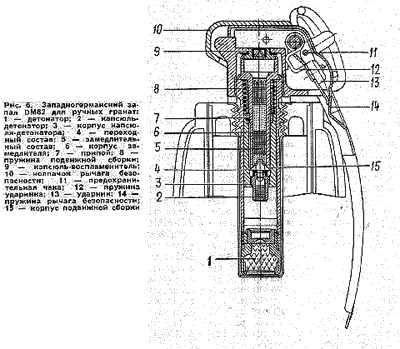

          Драги АУБ,познавам добре запалката УЗРГМ.Натурална граната мятах за последно през1983г.Тъпото бе, че преди това съм изучавал Ф-1 и граната обр.1942г./тази която е като консервна кутийка/ и двете с посочената запалка.При мятането на гранатите домъкнаха от някъде сандъци с яйцевидни нападателни и с различна запалка,която не бях виждал даже и на картинка.В последствие често виждах новата запалка,но не съм работил с нея.Едва ли е нещо сложно,но за мен е като камъче в обувката.Много малко камъче.

            Сигурно става въпрос за българските гранати РГН и РГО-78. Те са с готови поразяващи елементи (стоманени сачми 4 mm за РГО-78 и алуминиеви цилиндърчета за РГН) оформени в пластмасови черупки. Гранатите са комплектовани с дистанционен взривателен механизъм ДВМ. Имам материали за тях, но са на хартиен носител, а нямам скенер. Мога да пречертая чертежите с компютъра, но ще изчакаш малко. До ден-два ще гледам да ги пусна.
              #51
              lobo, поиграх си с AutoCAD-а и пречертах запалката, поне доколкото схванах нещата от не особено ясния чертеж в книгата. Отличителна черта на ДВМ спрямо УЗРГМ е това, че ударника не е линеен, а въртящ се (спрямо оста си). Иначе всичко останало е напълно аналогично. Даже двете запалки са взаимозаменяеми. Затова няма да обяснявам как работи. То се вижда.

                АУБ,тенкю вери мъч!
                То било просто като фасул, ама като го не знаеш те човърка вътрешно!
                Тази запалка наша си разработка ли е - проста и ефективна да и се ненарадваш.
                Благодаря!

                  Мисля, че е наша разработка, макар и да не е оригинална авторска конструкция. Има много подобни такива по цял свят. Ще потъся из нета и ще кача после.
                    #54
                    Ето още един пример за граната комплектована с подобна запалка. А другите са производство на Арсенал-Казанлък и са със запалки ДВМ.
