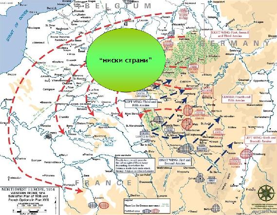

            По въпроса за симулирането, има поне четири варианта за симулиране -
            1. План с пълномащабно германско настъпление през Белгия, с изоставяне на врага Елзас, Лотарингия и Саарланд, Източна Прусия и може би Бреслау. Франция - план ХV²², Русия - план Г, сиреч мащабно настъпление срещу Германия. Условно, това е план "СуперШлифен".
            2. План с опит за двоен обхват, възможно дори вариация с Швейцария, Франция и Русия същото. Условно - "план Кана"
            3. План с разчитане на крепостите на Запад, пасивно поведение, германската армия се съсредоточава в Силезия и Прусия и се бори с руснаците , Франция същото, Британия не се намесва, Руснаците действат по план А, изтегляне на Минските височини - условно "Молтке реГеборен".
            4. Следване на логиката на действията на Молтке младши - разпеределение същото, събития до сраженията от 22-25 август, същите. Дилеми за Антверп и Източна Прусия. - условно- план "Реинкарнираща Глупост"

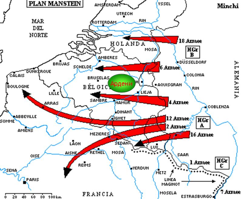

              Планът Шлифен е общ стратегически план на германския генерален щаб за победа над Франция, разработен в годините преди 1914. Наречен е на името на своя автор, Алфред фон Шлифен. Най-общо той предвижда бърза мобилизация, пренебрегване на неутралитета на Люксембург, Белгия и Холандия и масово нахлуване на немски войски през Белгия на юг, в гръб на френската защита, възползвайки се от слабото ляво крило на французите в Елзас и Лотарингия. Това е решено, за да не се стига до директни сблъсъци със силно укрепените френски позиции на границата. Така се рискува атака от страна на Великобритания, но в противен случай има опасност от руско нападение. След загубата при река Марна, където френската армия преминава в настъпление срещу отслабения десен германски фланг, планът Шлифен е претърпява неуспех. Без подробности, Германската атака изгубва устрема си, разделя се на две и Планът Шлифен е провален, преминава се в окопна война.
              Планът Шлифен е проигран отново пред германския генерален щаб през Втората Световна Война от Халдер, т.е. преминаване през „ниските” страни Холандия и Белгия. Французите са напълно убедени, че германците ще нападнат по този план.
              Но Ерих фон Манщайн предлага свой собствен план за нахлуването във Франция на базата на опита си в Полша, където той вече е овладял тактиката на Блицкрига. Манщайн напълно отрича първоначално набелязания план "Шлифен" и измисля своя собствен план наречен Операция “Sichelschnitt” /режа със сърп/. Основната му идея е да използва концентрираната сила на танковете през „високите” Ардени /максимална им височина е 694 метра/, за да превземе мостовете по река Мозел към Седан и река Маас. След което да удари на изток като обходи линията “Мажино” и по този начин отрязва френските армии на север.
              Идеята и на двата плана е заобикаляне на укрепените райони на Южна Франция. Предвидени са възможните действия на противника и евентуалните съюзи. Въвлечен е и значителен ресусрс 2 000 000 войници и 6 000 оръдия в Плана Шлифен и около 3 000 0000 войници и два мобилни корпуса (окло 2 000 машини) през Втората Световна Война. Успехът на Плана на Майнщайн идва от бързината /блицкрига, за който ще стане дума по-късно/ и изненадата /неочакваното преминаване на танковете съсредоточени в корпуси през планински терен/.
              Политическите цели и на двата плана са териториално разширение и присъединяване на територий. Стратегията съвпада само по посоката на удъра, но в останалата си част като начин на организиране и изпълнение е различна. Освен това подготвените съюзи също се различават. Например Великобритания остава противник в битката за Франция и в първи и във втория план, но докато в Плана Шлифен Русия е противник, то във варианта на Майнщайн е осигурен неутралитет на Съветския съюз.

                Здравей, Lord of Strategy и добре дошъл на форума. ЩЕ си позволя коментар върху поста ти, защото тук-таме имам по-различно виждане за нещата (просто мнение, не повече).
                Както можеш да видиш, ако разгледаш тази тема, тези изречения са доста далеч от каквато и да е точност. Първо, има съвсем определена неяснота по това какво всъщност е представлявал оригиналният план на самия Шлифен (от края на Х²Х век и уточнен към 1905 г.), както и доколко е ставало въпрос за цялостна оперативна разработка (във всеки случай, документите не са запазени - дали защото са липсвал или защото са унищожени или загубени, не е ясно). След пенсионирането на Шлифен детайли от плана излизат в пресата в хода на полемика по него.
                Това, което се съди за плана е свързано с тези публикации, както и с плановете за разгръщане на немските сили, за които се предполага че са реализирани по този план. Те се променят няколкократно (опне три пъти) между 1907 и 1914 г. Оригиналният замисъл вероятно се е свеждал до:
                1. Две организационни иновации - използване на резервистите в състава на първолинейните армии (резервистките корпуси се използват във втория ешелон на армиите след редовите корпуси); въвеждане на тежка артилерия (тежки гаубици) в корпусната артилерия, което повишава възможностите на корпусите да действат срещу полеви укрепления и донякъде срещу крепости.
                2. Технологическа иновация - използване на големокалибрени свръхмощни мортири, за преодоляване на белгийските крепости.
                3. Стратегически дисбаланс: съсредоточаване на почти всички сили срещу Франция, като Източна Прусия остава прикрита само от ландверни съединения. Идеята е да се разбие френската армия в рамките на 40-50 дневна кампания, след което силите да се съсредоточат срещу Русия. Разчита се на това, че мобилизацията на руските сили е значително по-бавна, което дава известен запас от време, а теренът в Източна Прусия не е идеален от логистична гледна точка, при което немските сили разполагат с предимството на крепост - Кьонигсберг и добре развита железопътна мрежа, позволяваща бързо предислоциране на сили в рамките на провинцията.
                4. Оперативен дисбаланс: залага се на съществен дисбаланс на силите в рамките на западния ТВД. Лявото крило се оставя крайно слабо, центърът е сравнително силен, дясното крило е изключително силно. Разчита се, че естествено французите ще настъпят в участъка на лявото крило, т.е. в Елзас и Лотарингия, двете провинции, заради които те искат да воюват. Това настъпление ще срещне малките сили на немското ляво крило и ще е успешно, т.е. французите трябва да напреднат там (така или иначе, успехът им не може да се развие кой знае колко). Естественото направление за френско настъпление е в центъра, там то ще срещне немски крепости и достатъчни сили.
                5. Асиметричен обграждащ маньовър: цялата немска армия (деветте армии) трябва да се "завърти", като оста на маньовъра е горе-долу в центъра. Дясното крило излиза напред, опирайки с десния си фланг в брега, като силите му се разгръщат в Холандия, Белгия и Люксембург (техният неутралитет се нарушава, което автоматично вкарва Великобритания във война - важно е да се подчертае, че в оригиналния план маньовърът засяга и трите държави). Всички армии се движат, като лявото крило се движи назад, центърът - бавно напред, дясното крило бързо напред, като погледнато отгоре надолу (горе-долу от север на юг) всяка следваща армия трябва да измине по-малко разстояние, т.е. да се движи по-бавно. Най-дясната армия има да измине най-дълъг път. Това е и основният проблем на целия план, заради който той вероятно е обречен на провал.
                Замисъла е в това френската армия да бъде ангажирана от лявото крило и част от центъра и притисната и принудена да се сражава с обърнат фронт от движението на част от центъра и дясното крило (на запад, юго-запад и после юг). Неясен момент остава кога точно движението ще се завърти, за да притисне френските сили - дали Париж влиза в дъгата му или не.
                Да обобщя: "слабостта" на френското ляво крило наистина е това, на което се разчита (то е прикрито от Белгия), но то не е "в Елзас и Лотарингия" . Германия няма особено предимство в мобилизацията и разгръщането, те.. не се разчита да се изпреварят французите с това (и наистина подобно изпреварване няма - нито в мобилизацията, нито в разгръщането, които са приключили в общи линии преди да започне граничното сражение). Усилването идва за сметка на друго, иновацията, за която писах по-горе: използване на резервистите на първата линия, нещо което французите не правят и затова разполагат с по-малко сили. Без това няма как да се постигне значителното усилване на дясното крило, от което зависи целия маньовър.
                Що се отнася до реализацията от страна на Молтке-младши, то тя страда от твърде много недостатъци: променя разположението на силите, така че дясното крило е отслабено, лявото е засилено, засилени са и войските в Източна Прусия; допълнително в хода на граничното сражение са отклонени два корпуса и половина пак към Източна Прусия; отказва се от нарушаване на неутралитета на Холандия, поради което дясното крило се лишава от част от маневреното си пространство. Не на последно място, а вероятно с най-голямо значение: липса на координация и командване на отделните армии, което засилва хаоса, заложен в първоначалното движение, планирано от Шлифен (подобно несъвършенство има поначало). В резултат на това граничното сражение не се развива според очакванията на вече покойния Шлифен (немските сили имат по-голям успех, но точно поради това не успяват да ангажират френските сили, а по-скоро ги изтласкват, от което маньворът губи част от възможностите си). Основният проблем обаче си остава това, че първа армия няма как да успее да се движи толкова по-бързо и постоянно изостава в движението си, което довежда до приплъзване на целия маньовър и отслабване на силата му, довело на свой ред до събитията при Марна.
                Окопната война е малко по-късен феномен - не следва директно от сражението при Марна.
                Останалото е по-скоро за форума за ВСВ. Само ще отбележа, че ОКХ не следва буквално, нито пък директно използва плана "Шлифен" - напротив, техния план достатъчно се различава, най-малкото защото даденостите са твърде различни. Приликата идва от това, че и в двата случая единственото свободно пространство за маньовър е през Белгия (и Холандия), като в случая с ВСВ другите пространствени възможности са допълнително блокирани от линията "Мажино". Но най-важното е, че липсва духа и идеята на Шлифен - асиметричен обход по фланга. Планът на ОКХ предполага фронтален сблъсък с частичен резултат, докато планът на Шлифен - съкрушаване.
                Що се отнася до планът на Манщайн - той е в известен смисъл много по-близо до този на Шлифен, защото предполага същия решителен съкрушителен ефект и то по сходен начин, този път със скъсен обхват само на част от силите с възможност за двоен обхват през центъра или за две последователни обхващащи операции (първоначално за първото, впоследствие се реализира второто). Както и да е, този план съдържа много голяма доза риск и ако не бяха грешките на съюзниците - липса на стратегически резерви, - би могъл да се размине с очаквания решителен резултат.
