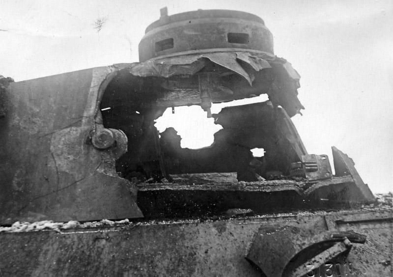

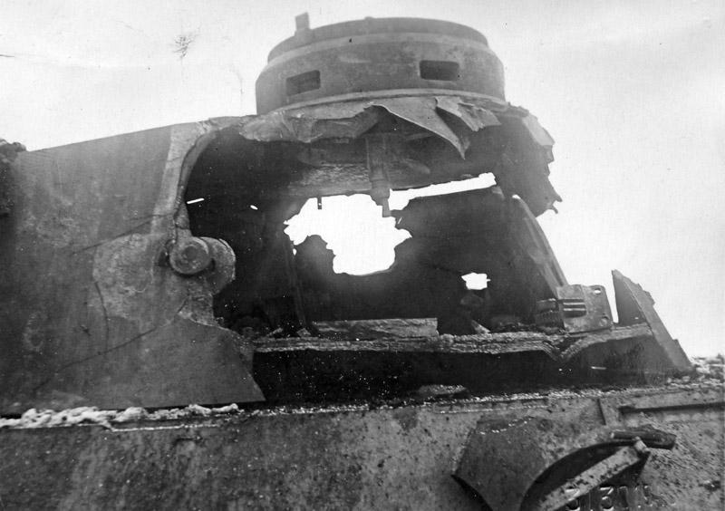

                          Kато стана дума за ИСУ-152:
                            Това, казват че било Пантера, ударена от 152-то...
