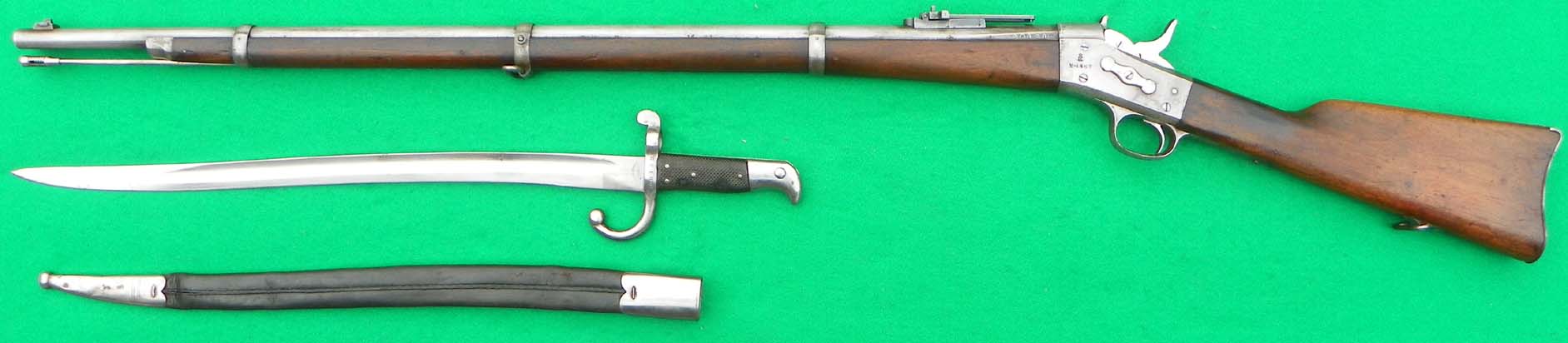

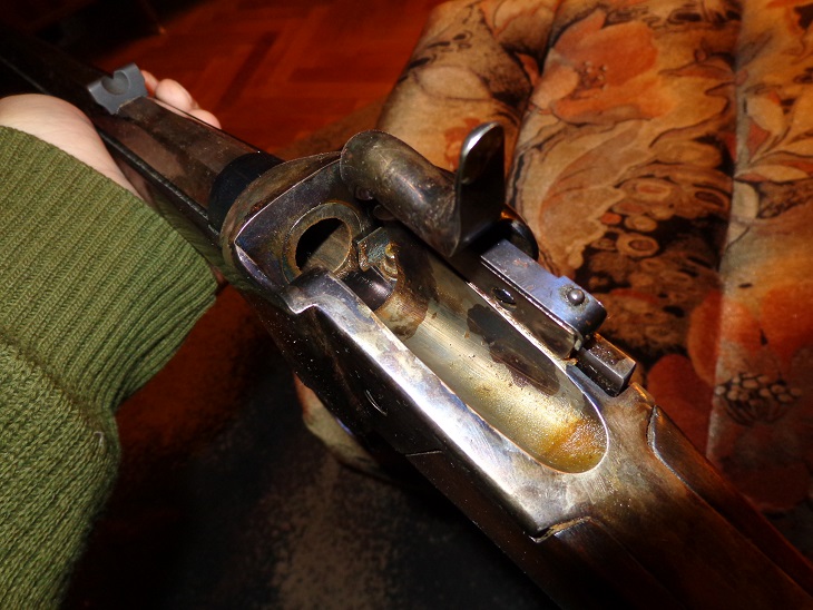

    Ето новопроизведена 1873г.
    Ето я британката, няма година на производство, вероятно е стара преправка ... Втората е руска преправка!

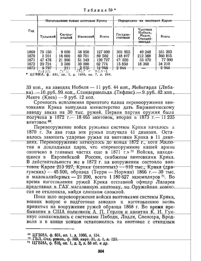

    Английската може и да е от новонаправените, но без клеймо с годината не може да се каже със сигурност. Както писах по-горе, Бескровный дава данни за 30,000 нови Крнки, поръчани в Англия, така че тази може да е от тях, но може да е от предишната поръчка за капсулни пушки. Чии са клеймата по бронзовата кутия? Ложата от какво дърво е?
    Сред данните на Бескровный за производството на Крнка по години и заводи фигурират и 30,000 английски Крнки, доставени през 1872 и 1873 г.
    ПП. Заглавието в таблицата е подвеждащо, "Изготовление новых винтовок Крнка" - това всъщност са преработки на капсулните пушки, не изцяло нови.

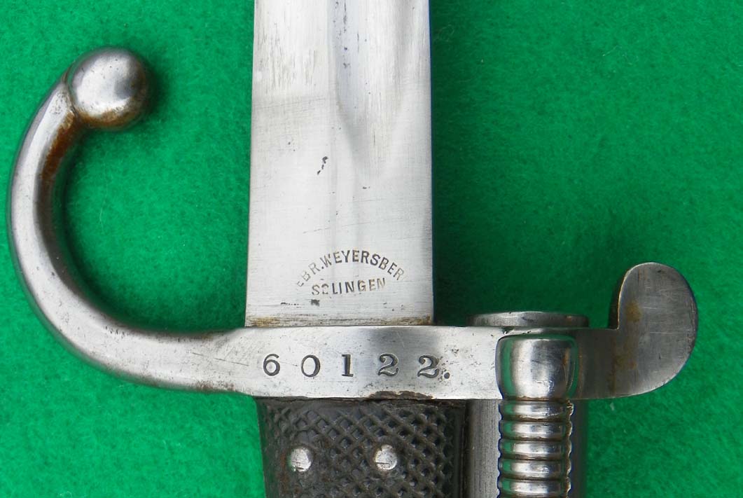

                    А за какво се използва това най-горе?
                      #70
                      В други едни форуми писах, че това е щик на специалните диверсионни части "бочкосверлильные пластуны", които са се прокрадвали до бъчвите с вода (бира, вино) на противника, пробивали са ги с тези свредловидни щикове и са го оставяли жаден. При което на противника не му е оставал никакъв друг избор, освен да се оттегли.
                      Обаче един специалист (току-що появил се и в този форум, изгонен от три други) реши, че го пиша сериозно и обяви, че го правя с цел парична изгода (неясно каква).
                      Така че верният отговор е "щик от 6-лин. пушка, модифициран за битови цели от неизвестен български майстор".
                        #71
                        Аха, ясно, много забавна история
                          #72
                          щик от 6-лин. пушка
                          6 линейната пушка много яка работа(15.24х108), то си е живо оръдие, па и с тоя щик, сигур бая на народ е стряскало

                            Това 108 ?
                            Ник , британката ми е обрез , като показаната най-горе . Няма щемпел на производителя на бронзовата кутия , но по спусковата скоба и на стоманената планка на шийката има по една 4-ка в кръг .

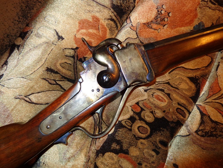

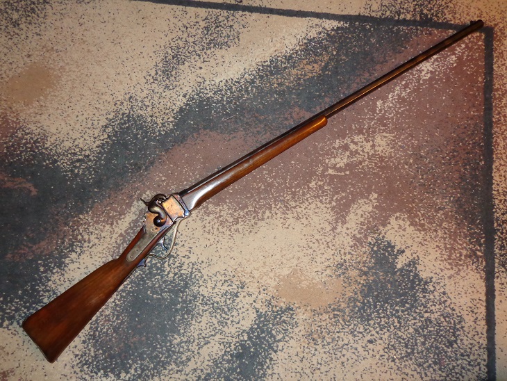

                              А това ми е любимката от преходния период - 1848г. !
ID:	538682Click image for larger version
ID:	538683Click image for larger version
                                #75
                                Шарпсче! Все още не съм сложил малките си лепкави ръчички върху този модел, така че потрепервам от завист!

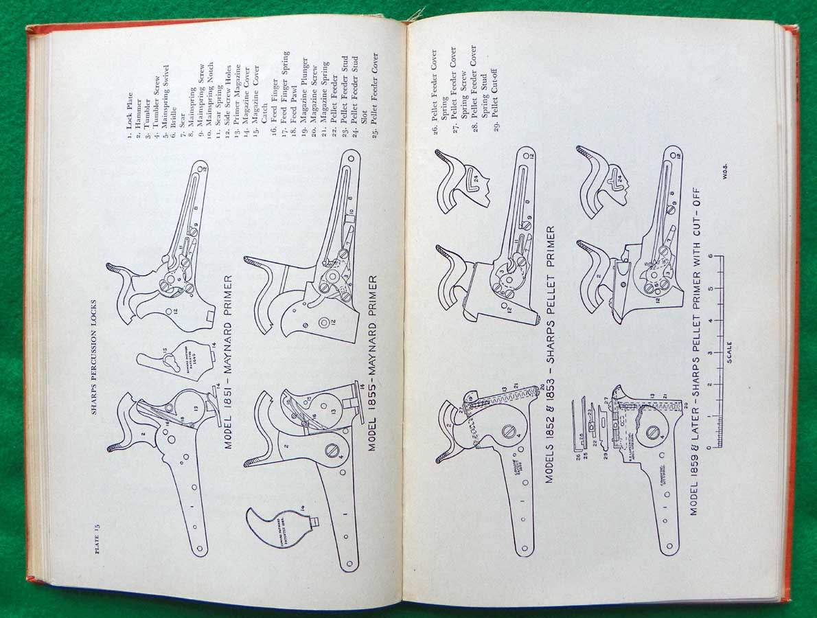

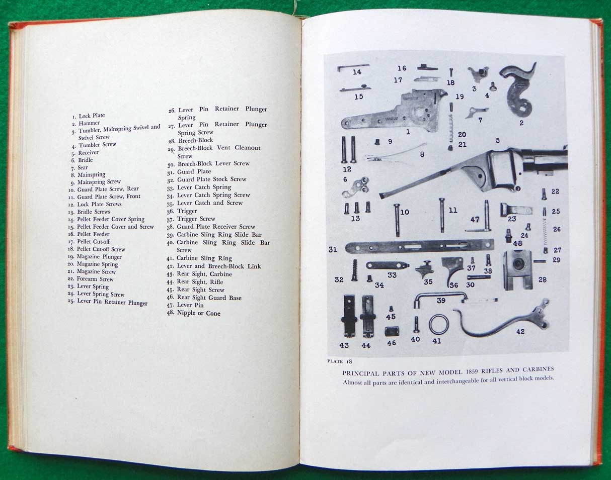

                                Затова пък имам нелоша монография за моделите и модификациите на Шарпс:
                                (Другата книга е изследване за първата многозарядна пушка в САЩ, тази на Белтън - твърде интересна конструкция, при това от 18-ти век!)
