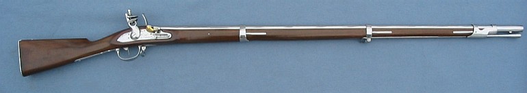

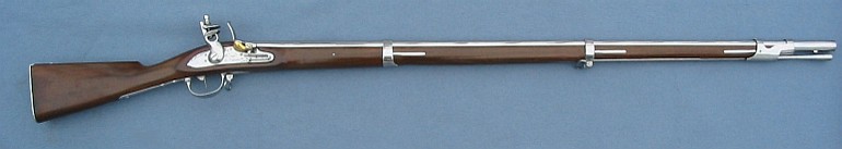

              Пушките, които си видял във филма обаче определено са били "по-добри" от мускетите, които е носела Великата армия:
              Enfield Pattern 1853:
              vs.
Name:	french musket AN-IX.jpg
              AN-IX

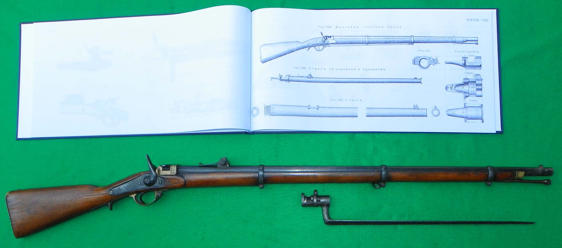

                Ник, можеш ли да споделиш какво е мнението ти за това оръжие, изиграло много сериозна роля за съществуването на България? В интернет информация от малко до никаква, пък и все пак е "интернет". Също за сравнение на затвора на Крнка (нали е trapdoor?) с популярните по същото време болтови затвори ("затвор тип резе").
                    Темата за Крнка е много интересна, но е поразително неразвита. Нито при нас, нито при руснаците има писано нещо по-подробно. Единствената техническа информация идва от Фьодоров (преписвана от Мавродини и др.). Скромното ми мнение е следното:
                    Крнка има предимство пред ранните "резета" с това, че нейният затвор пази лицето от прорив на газовете, което е било нерядко явление при ранните метални патрони. Предимството на странично отварящият се затвор на Крнка пред затворите, които се отварят напред (Албини, Терсен, Венцл, Трапдоор) е, че ако ударникът се заклини в предно положение няма опасност от възпламеняване на патрона при незаключен затвор.
                    Недостатък при Крнка е слабата екстракция на патрона. Ранните патрони за Крнка са се раздували или са късали венеца, при което се налага избиването им със шомпол. Ударникът, който е свободно плаващ може да заседне в предно положение, при което затворът не може да се отвори. И двете са били чести явления, описвани от участници в битки с тези пушки. При Снайдер ударникът е с пружина, а екстракцията е с голям ход, макар и изискваща отделно действие, а не "автоматична" като при Крнка. Технологично Крнка е може би най-простата конструкция, позволяваща преработка на преднопълнещо се в заднопълнещо се оръжие.
                    Не знам как биха се отстранили недостатъците на Крнка без оскъпяване на конструкцията, което изглежда е било решаващото при избора на конверсионна система. Може би ръчен екстрактор като при много сходната американска карабина на Уорнър М1864 от Гражданската война (http://milpas.cc/rifles/ZFiles/Unite...%20carbine.htm )?Самият факт, че от тези пушки, които някога са били почти един милион (според Бескровный) са останали единични бройки в Русия, където какви ли не оръжия от цял свят се използват за ловни и криминални цели, говори нещо за качествата на конструкцията. Аз имам извънредна слабост към тази пушка, отстъпваща само на любовта ми към Манлихерите, но интересът ми към нея е само защото е свързана с новата българска история. Аз мисля, че конструкцията е добра, но посредствена. Лично мнение!

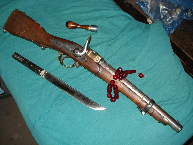

                                #45

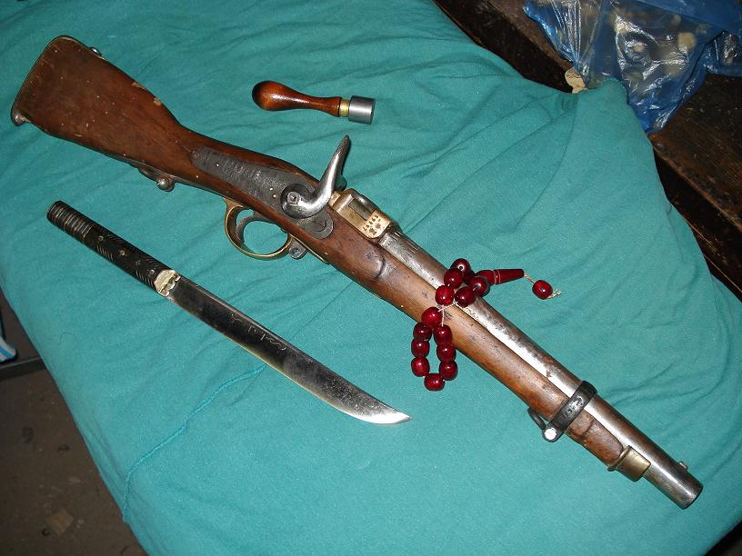

                                Годишните клейма на плочките , мисля, са определящи .
                                Ето един обрез , служил и след войните ...Click image for larger version
