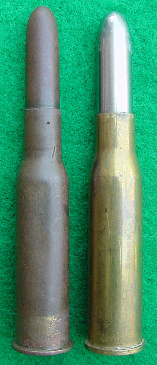

              Естествено е руснаците да твърдят, че патронът е тяхна разработка. Само че това е пропаганда. Както е пропаганда твърдението, че трилинейният патрон бил руска разработка, повлияна от френския патрон модел 1886 г. Тези, които четат патронни книжки и колекционират патрони знаят кое откъде идва. На снимката вляво е руският патрон обр. 1891, вдясно е австрийският патрон М.88. Такава е и историята с патрон обр. 43 г.
