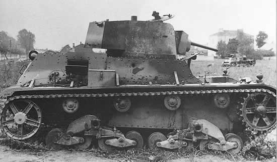

                                Илустрации по основните типове на полската бронетанкова техника, 1939
                                7 TP, според редица мнения - най-добър от полски леки танкове.
                                Да започнем със "живите", да завършим със "паднали".
