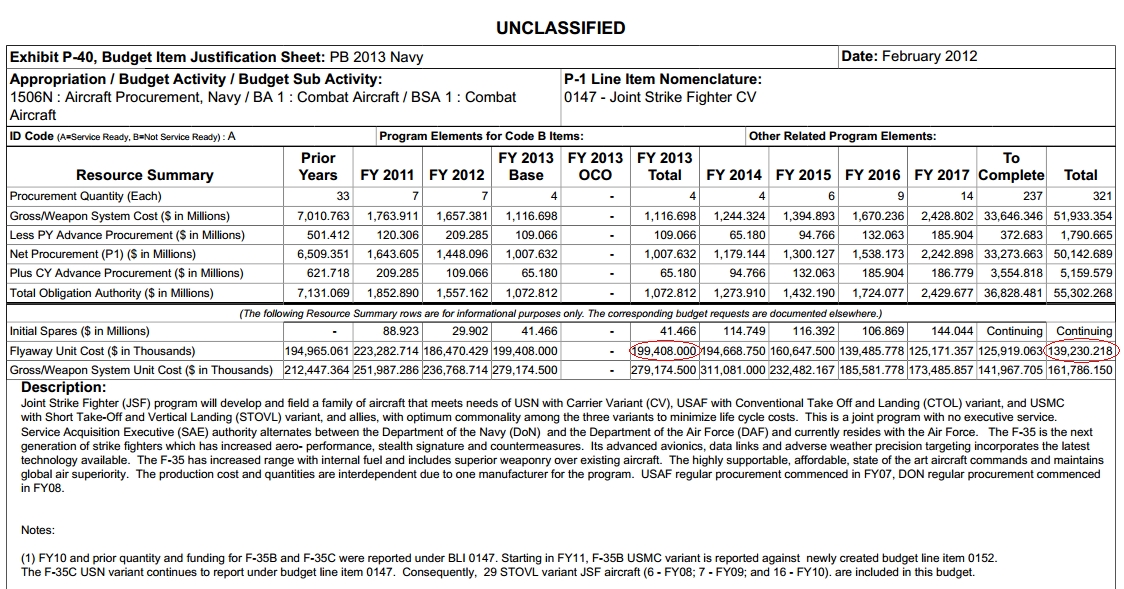

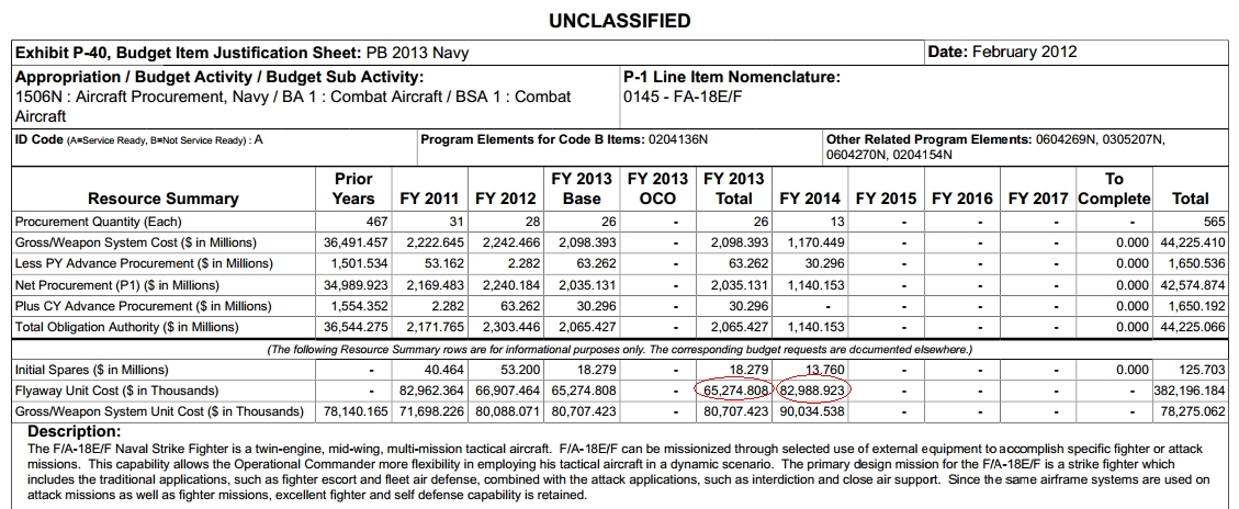

Оправи си цифрите. F-18Е/F Е/А-18 за флота са по 40 милиона долара(цената се знае). F-35C за същият тоя флот e 300 милиона долара. Това е разлика почти на порядък.

Цената на последният договор между USN и Боинг, a за Ф-35 съм дал статия. Ти какви цифри имаш? То май само аз давам цифри в тази дискусия, ти наблягаш на изкристализирането на концепции.
