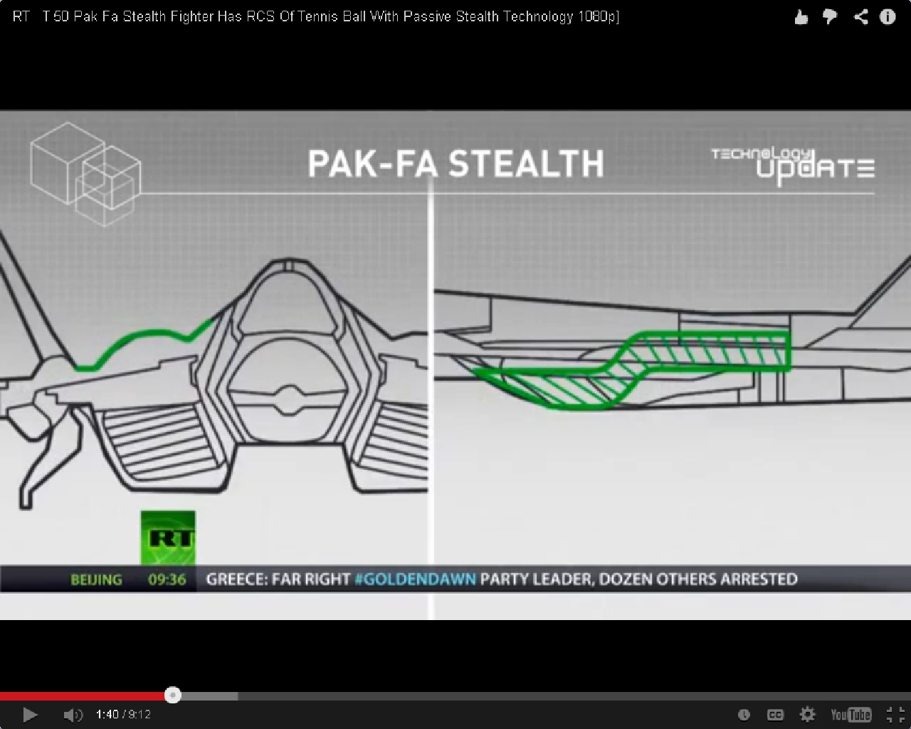

                        https://www.youtube.com/watch?v=XOsXRBaBENQ
                        Тия ептен ни взеха за бунаци
                          Журналистическа измислица, разбира се, при това много глупава. Иначе все още текат споровете какви са радар-блокерите, как изглеждат, подвижни или постоянни са, имат ли нещо общо с патентованата система за защита от птици и т.н., и т.н.
                          Мисля, че и след 2016-та няма да е напълно ясно.
                            Въпроса действително е дискусионен. В крайна сметка блокера е средство, което разменя ниска забележимост срещу тяга. Съществува мнение, че при настоящото развитие на проекта конструкторите може изобщо да не са склонни на такава размяна. Особено в свръхзвуковите режими.
