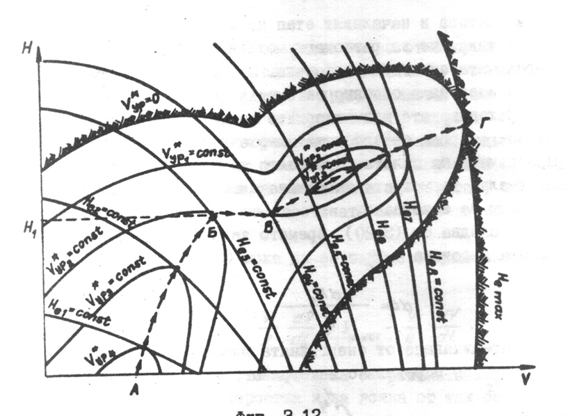

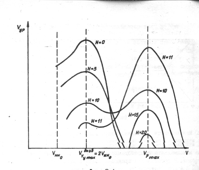

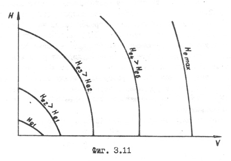

Понеже доста се спекулира за някакъв си универсален принцип на Бойлд реших да изясня нещата. Пускам основните диаграми имащи някакво отношение към енергийните зависимости на самолета. Очаквам да ми кажете къде в тях е мястото на този принцип. Ако не можете то просто не твърдете подобни неща които самите вие не разбирате и не можете лично да проверите истенноста им.
Разяснение:
диаграмата dg1 е изменение на разполагаемата скороподемност Vy в зависимост от режима на полета (величини V,H).
диаграмата dg2 е зависимоста на енергийните височини от скороста.
диаграмата dg3 е тази по която се определят точките на оптималния енергиен режим на изкачване. Означенията и на трите диаграми са еднакви.НА БОЙНОТО ПОЛЕ БЪЛГАРИЯ
