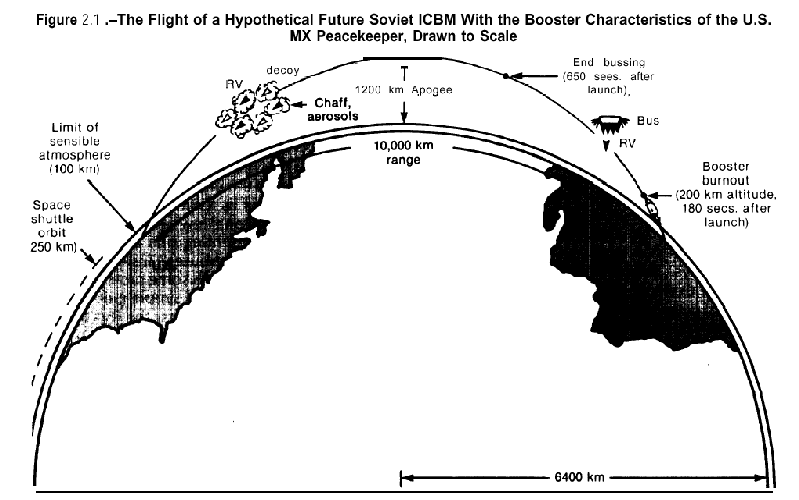

            Противоречиш си. Няма такова нещо като рязко забавяне на МБР. Ниска орбита от съществуващите МБР има само при Булава. Освен това цялата орбита на МБР "елиптична". А курса не се сменя освен с малки корекции по ГЛОНАСС, ИНС, или по звездна навигация. В най-високата част от орбитата си също могат да бъдат ударени.
            Ако искаш наистина да си представиш курса на МБР, се замисли защо на всички МБР, скоростта не надвишава 7.3-7.4 м/сек.
            В терминалната фаза, или като му викаш: "re-entry фазата", бойните глави също са уязвими и точно за това е създаден THAAD и то не в бутикови бройки.

                            Ниска орбита.
                            Фази на полета.
                            Под „елиптична орбита” разбираме фазата на „свободно падане”, тоест, когато носителят вече не се задвижва от бустърите (така нареченият, mid-course). ICBM flight phases.
                            Добре, аз не съм коментирал методите за навигация (не съм добре запознат с тях). За уязвимостта – не съм твърдял, че БР са неуязвими в елиптична орбита. Казах, че са най-малко уязвими (при положение, че, при boost фазата, БР се намират в, сравнителна, близост до вражески ABM, какъвто е/ще бъде руският случай).
                              Хм. Ниска орбита има само при частично-орбиталните пускове. Булава, както и болшинството други МБР, използва настилна траектория по близки цели. Алтернативата са разни навесни траектории, но тях отдавна никой не ги използва.
                              Рамбо Амадеус написа Виж мнение
                              Това, което казах е, че в re-entry фазата, те са уязвими, но за разлика от boost фазата, те разполагат със значителен брой контра-мерки за заблуда и „разводняване” на противниковите ABM.
                              Най-много лъжливи цели има в космоса (midcourse). Там с бойната глава, освен квазитежките примамки, летят метализирани балони, ленти, връвчици и маса друг боклук. Отгоре на всичко има РЕБ. При навлизането в атмосферата (~100 км) всичката тая гняс изостава заради съпротивлението.
