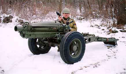

                                Готин сайт, добре че си го изровил. А ако не си забелязал аз поне твърдях че "pack" гаубицата е "дериват" на френската 75мм. А самата "pack" гаубица или ей туй добиче
                                реално си е доста просто като конструкция оръдийце с прибори за навесна стрелба
