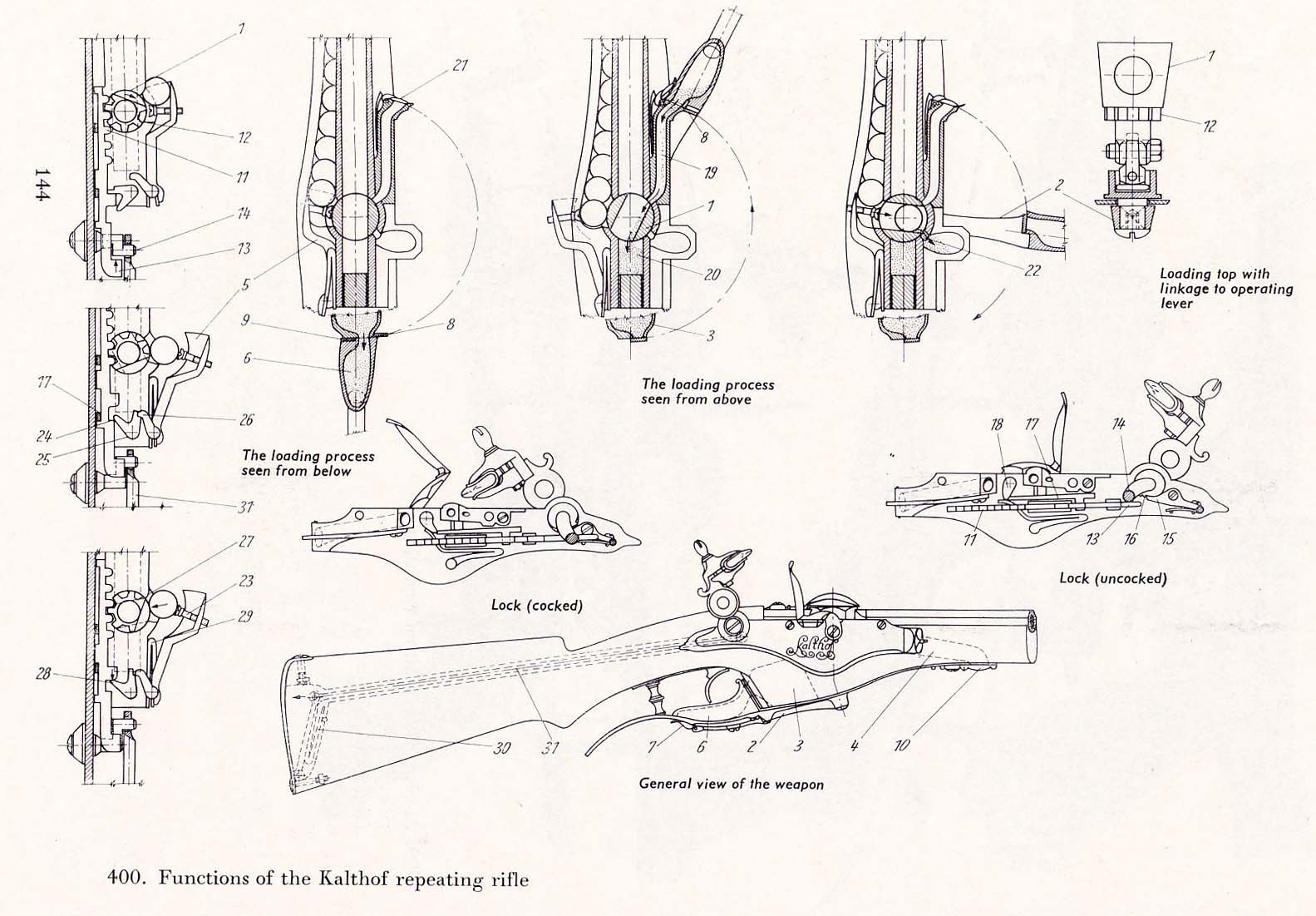

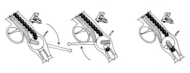

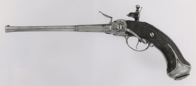

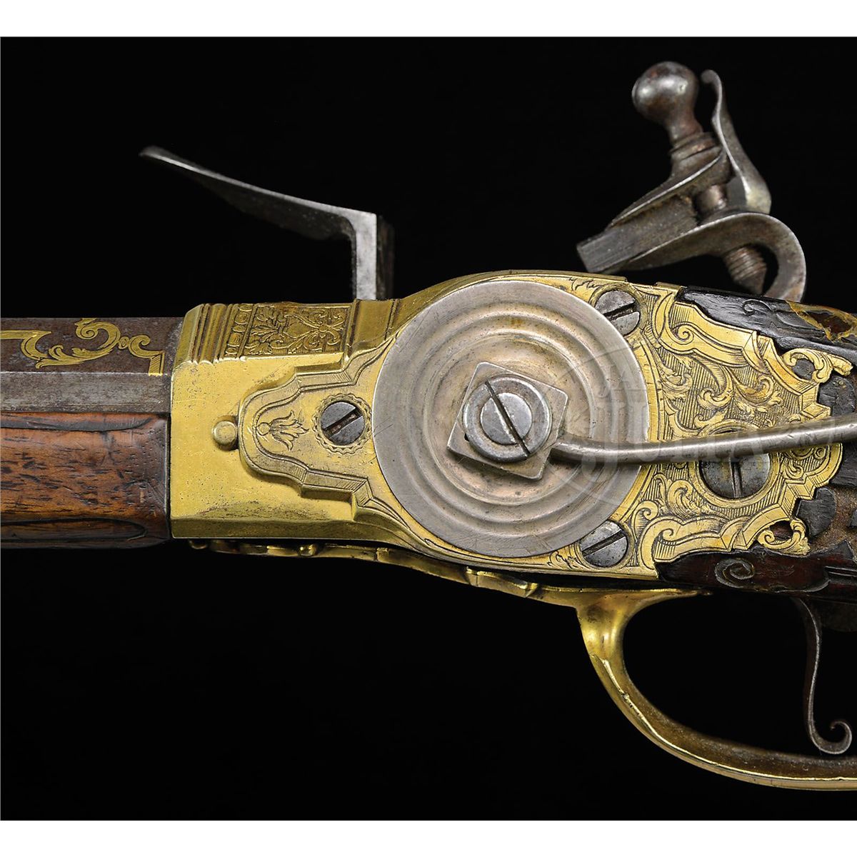

        В една книга която загубих , имаше графика-разрез на мускет със задно пълнене , като това се осъществява през два канала в приклада , единя пълен със куршуми (оловни съчми) другия с барут , зареждало се чрез напречно разположен на цевта барабан ,който когато се завърти в една от камерите първо се напълвал с барут след това върху него е падал куршума и така се оформял безгилзов патрон. Пълната камера се завъртала в положение да съвпадне с цевта и се е произвеждал изстрел мускета беше с кремъчно запалване доколкото помня . Загубих два часа да търся нещо за тази конструкция в нета -безуспешно ,ако някой има инфо ,моля да сподели .
          #79
          Centurionus написа Виж мнение
          В една книга която загубих , имаше графика-разрез на мускет със задно пълнене , като това се осъществява през два канала в приклада .
          Еее, писано и показвано е неколкократно, това е конструкция на Каспар Калтхоф. Задръж минута за сканове, трябва да им намаля размера, че не влизат тук. (Другата възможност е да си видял конструкция на Микеле Лоренцони или Доменико Берсели, която е доста по-проста, но и по-несъвършена от тази на Калтхоф.)

            А как става обуртацията при тази система?
              #81
              Обтюрацията/уплътнението разчита на "кранчето" на чертежа по-горе. Мисля, че се вижда добре. Това е и проблемът с всички безгилзови заднопълнещи се пушки и до ден днешен (последната е H&K G11 с поразително сходен механизъм).

                Благодаря! Все пак съм нов тук и не съм чел всичко писано/показвано. По-скоро е било някоя от системите Лоренцони-Берсели , имаше малка манивела отдясно на мускета с която се осъществява завъртането на барабана ,самият мускет беше доста удебелен в мястото на този барабан , тази система на Калтхов не ми е позната и изглежда наистина доста по-сложна . Направи ми впечатление ,че още преди създаването на унитарния патрон , оръжейниците са правили опити да улеснят зареждането и да вдигнат темпа на стрелба , и ако не са били чисто технологичните ограничения от прекалено скъпата изработка на подобни оръжия , те биха се наложили още през 17-ти век , и би имало армии въоръжени с подобни което пък би изменило тактиката на водене на бой и всичко последващо.
                Ех ,като знаеш името колко по-лесно се намира , ето я въпросната схема : Click image for larger version

                  Тази система на теория е била привлекателна, но на практика луфтът между барабана и гнездото, в което той се върти се е увеличавал в процеса на използване - и човек не е знаел кога това чудо ще го остави без ръце.

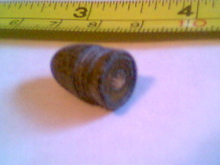

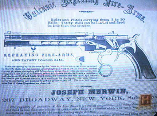

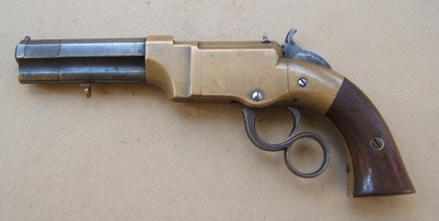

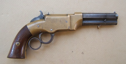

                  Първият по-сериозен опит да се направи безгилзово многозарядно оръжие е пистолетът "Volcanic" на "Smith&Wesson", който не е останал само като прототип, а е бил и произвеждан - макар и не масово:
                  Куршумът за него е подобен на куршумите Миние - с тази разлика, че е бил по-дълбоко издълбан в си задната част, като там се е насипвал барутният заряд. Основният недостатък е бил, че този заряд е бил много слаб и куршумът е можел да бъде уловен на 20 м. с шапка.
                  По-късно тръбният магазин и лостовият затвор са заимствани при карабината 1860 Henry.

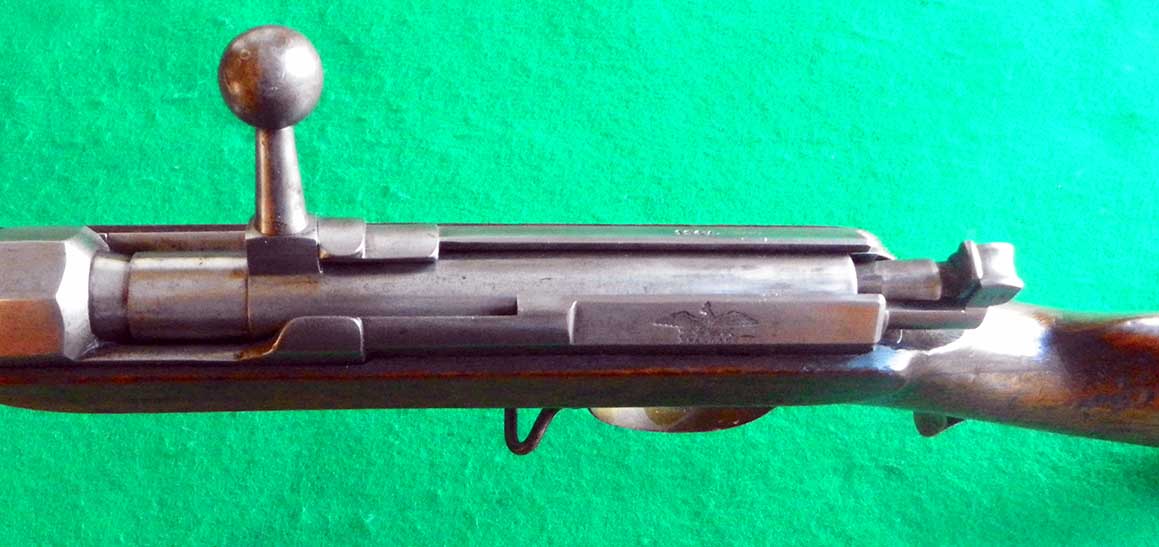

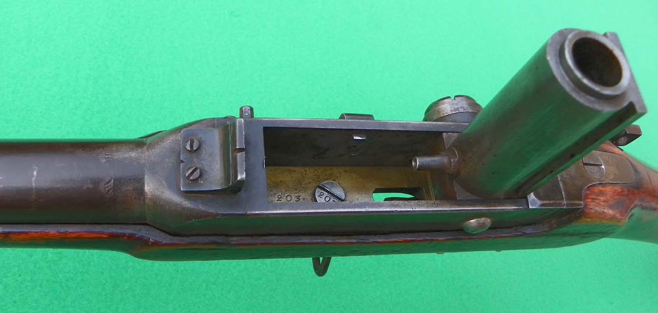

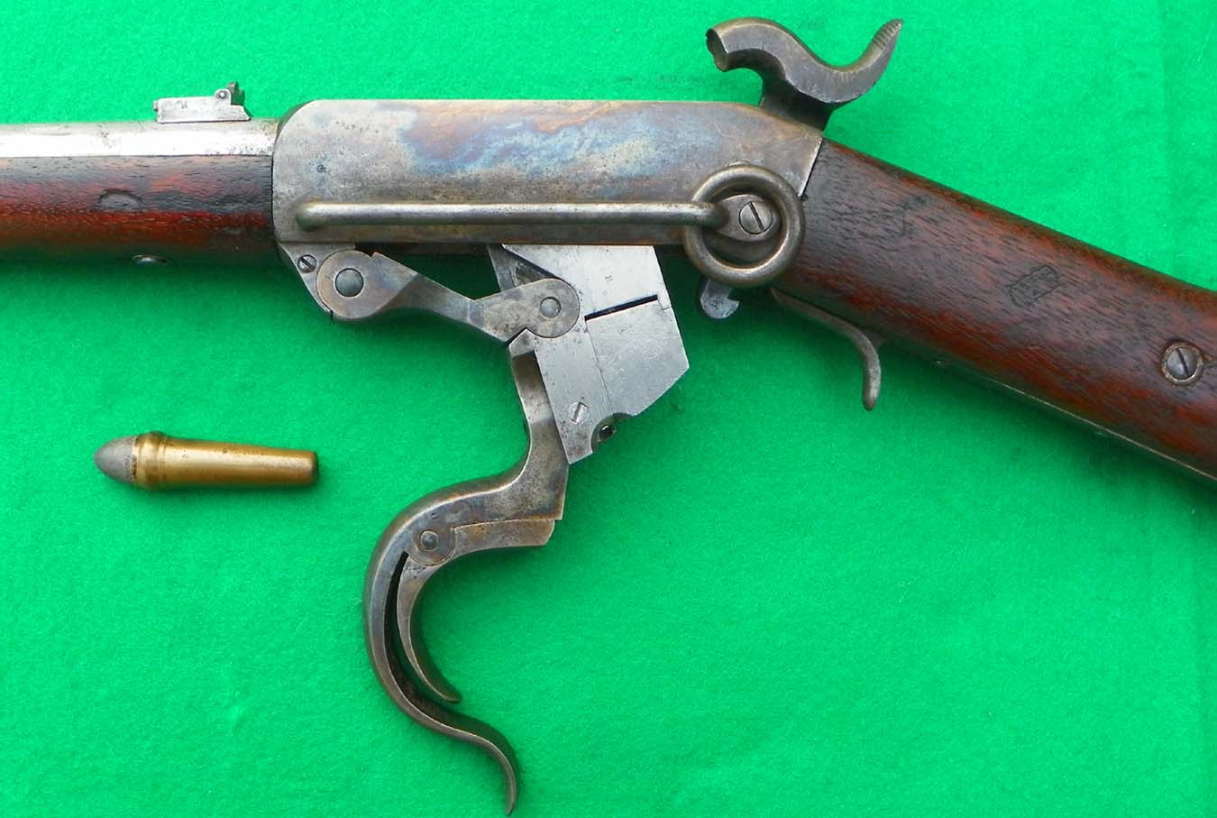

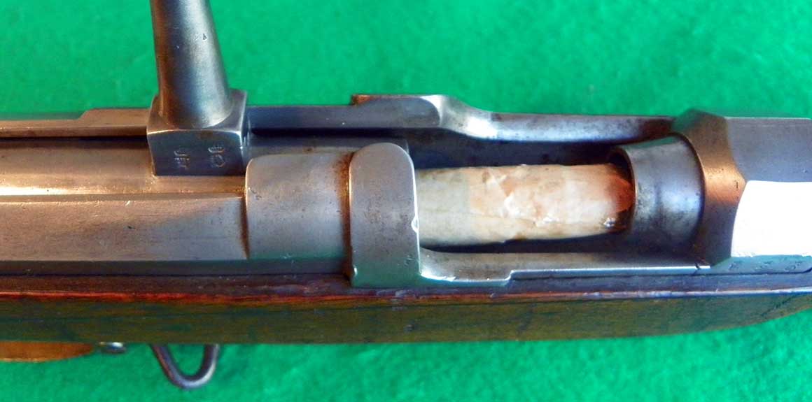

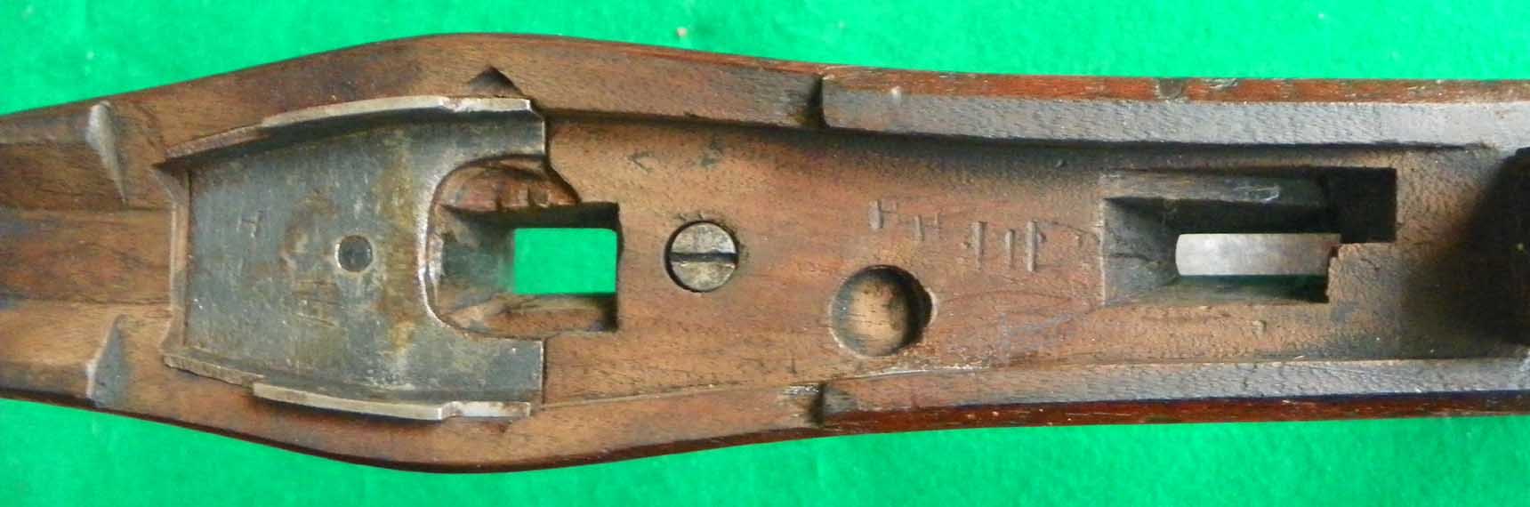

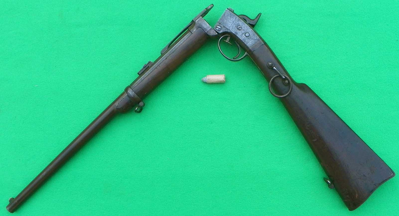

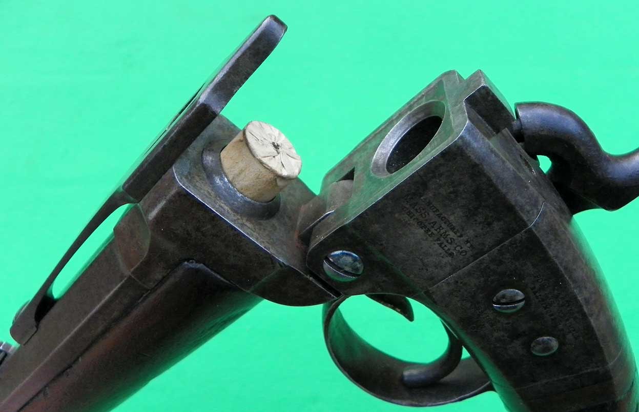

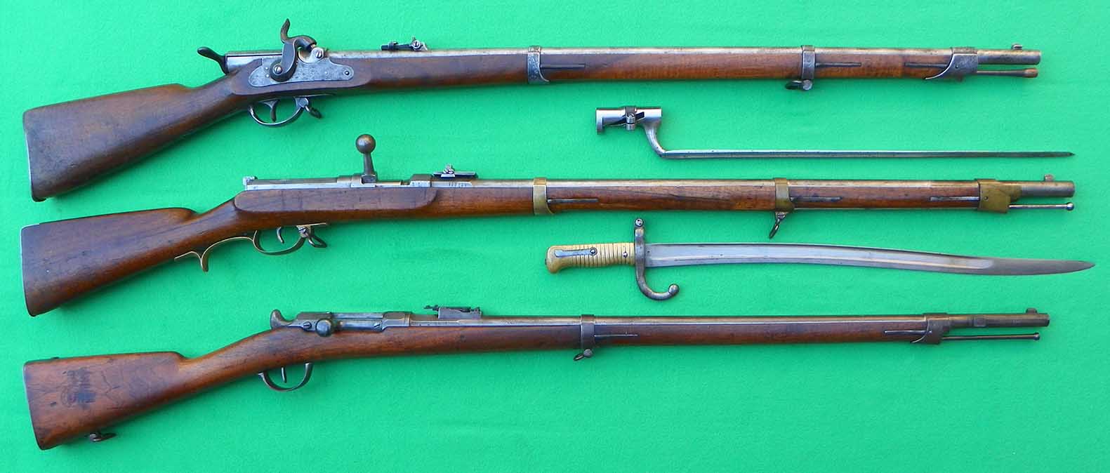

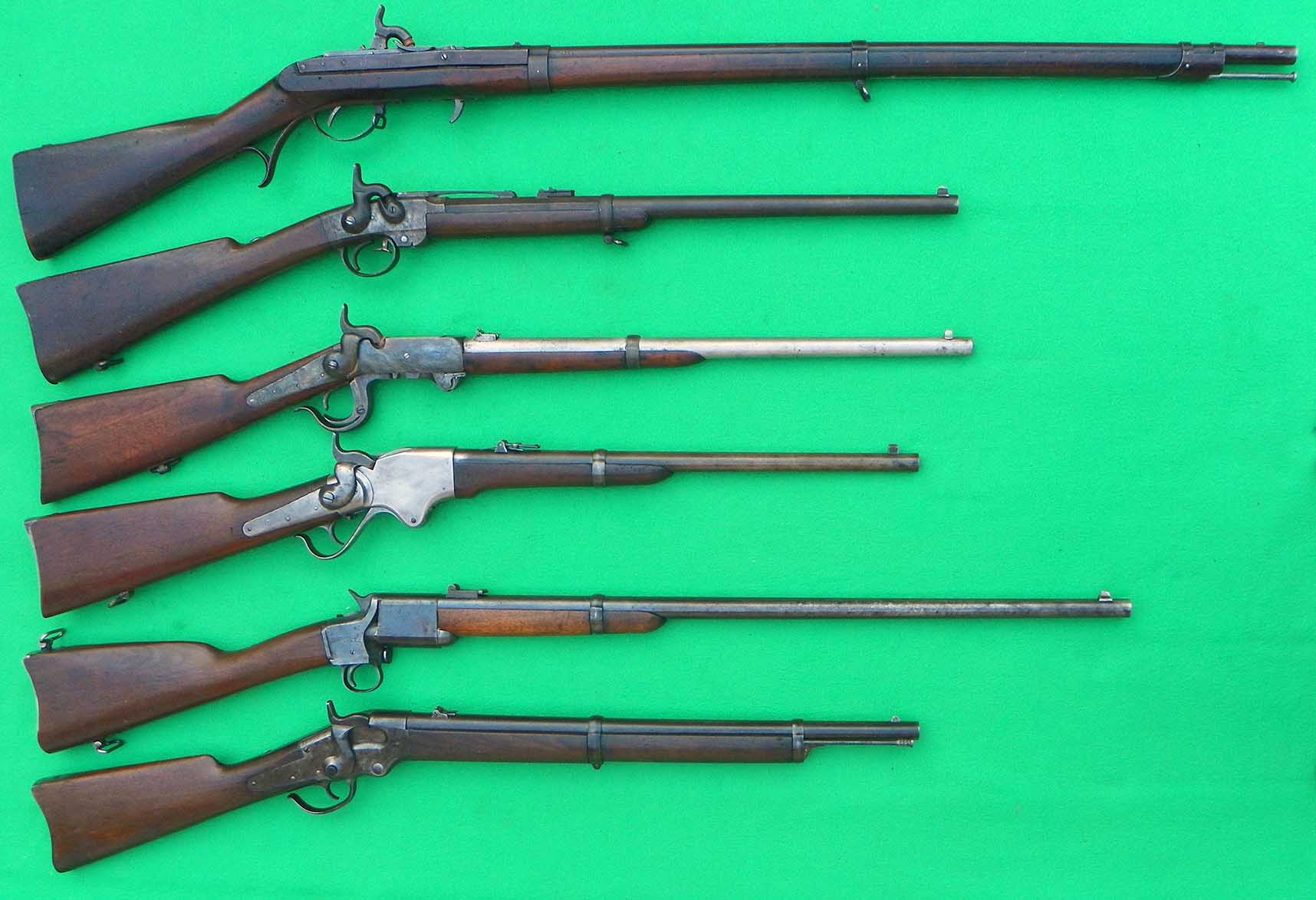

                    Замря темата, а тя е много интересна. Тъй като големомащабният преход към заднопълнещи се пушки започва през Гражданската война в САЩ, показвам няколко такива конструкции. Разбира се преди това са Хол 1819 и Драйзе 1841, също показани тук:
                      #85
                      Много красиво(поне за мен). А пушките от последните две снимки изглеждат много интересно. Има ли някакъв достъпен източник където да се прочетат малко подробности. От рода на колко са били ефективни, колко бързо е ставало зареждането, предварително подготвени заряди дали е имало, такива неща. Или поне каква система са пушките.

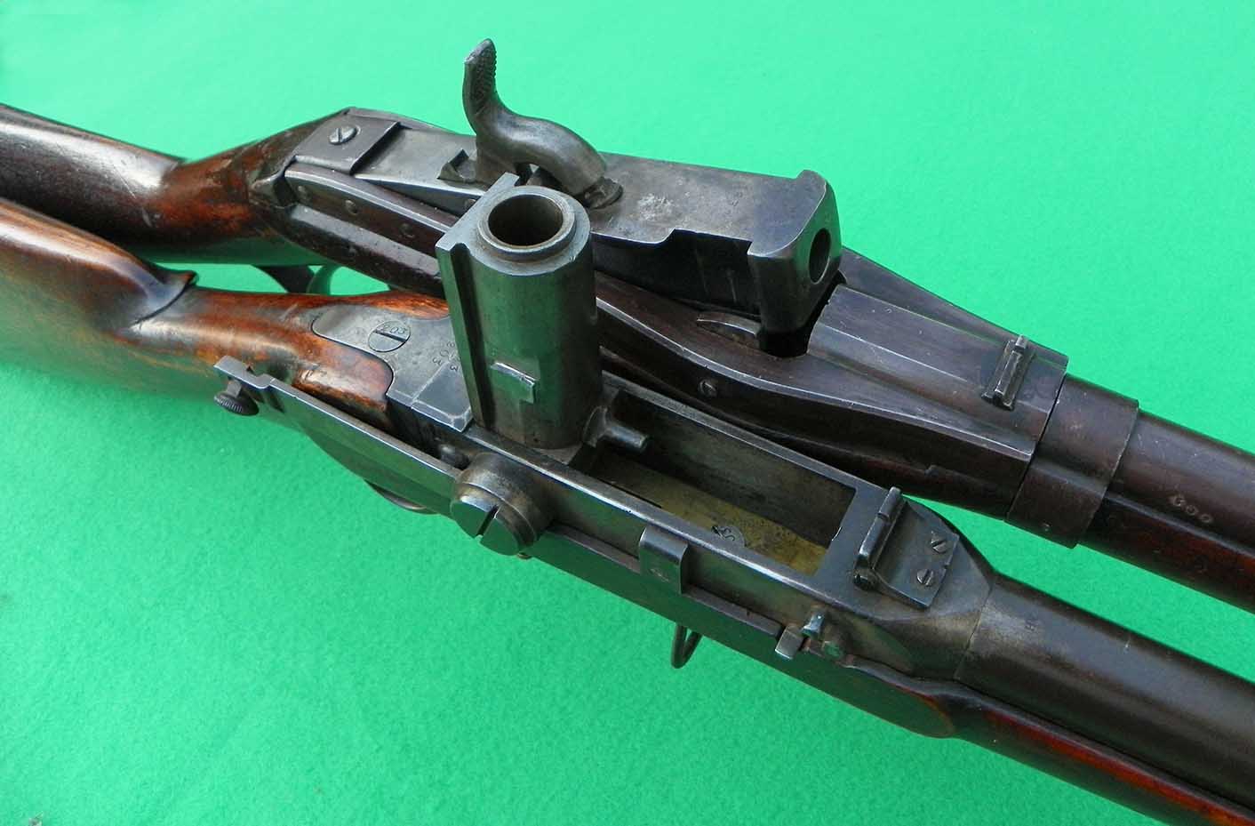

                        #86

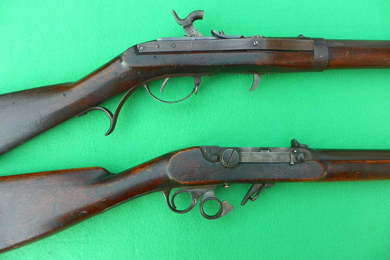

                        Горната пушка е 1819 Hall, произведена в държавния арсенал Harpers Ferry като кремъчна, по-късно преработена с капсулно възпламеняване. До 1853 г. от нея са произведени над 56,000 броя в различни калибри и конфигурации - пехотна пушка, драгунска пушка и карабина. Капсулните варианти се произвеждат от 1841 г. нататък. Използвана е в ограничени количества дори през ГВ в САЩ от двете страни.
                        Долната е по-късната шведска M1851 kammarladdningsgevar for flottan (пушка с камерно зареждане за флота). Произвеждана е в сравнително ограничено количество за разлика от норвежкия вариант, който е произведен в десетки модели и в голямо количество. Шведската е очевидно вдъхновена от Хол, като разликата е в наличието на ексцентричен лост, който обира хлабината между зарядната камера и цевта. Въпреки това прорив на газове е имало, защото и тази пушка, както и Хол има метална подложка под камерата, предпазваща ложата от прогаряне. Но заключването при Хол е по-интелигентно, с предни упори.

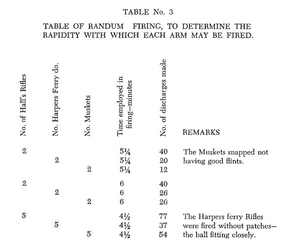

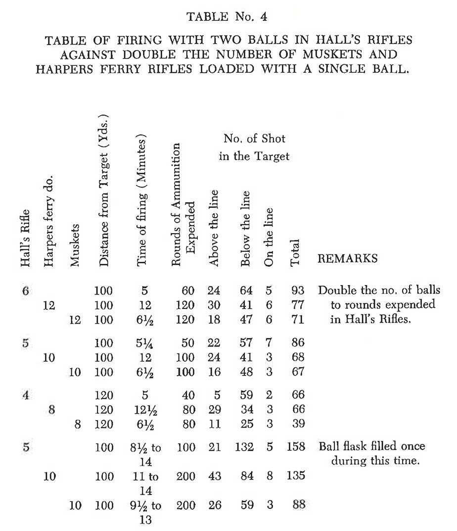

                        Хол е най-малко два пъти по-скорострелна от дулнозарядните мускети, като данните (таблиците по-долу) са за насипно пълнене (барут и куршум поотделно). Някъде през 30-те се въвеждат патрони с горима обвивка, които са се пълнели цели в камерата на Хол, при което скорострелността е била още по-висока. В сравнение с нарезните пушки скорострелността на Хол е още по-висока - нека не забравяме, че разширяващите се куршуми на Миние и др. още не са се появили и пълненето на нарезните пушки е изисквало набиване на куршума по цялата дължина на цевта.

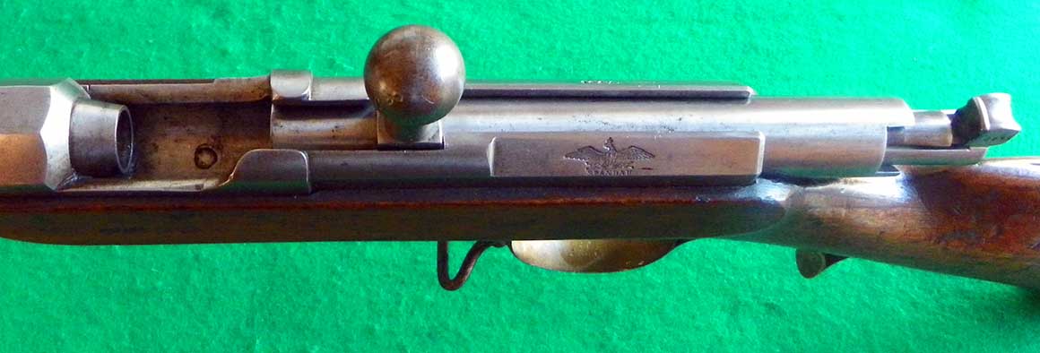

                          #87

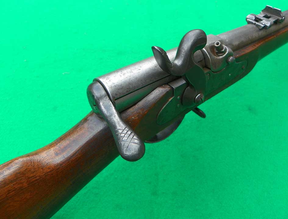

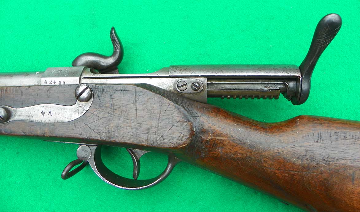

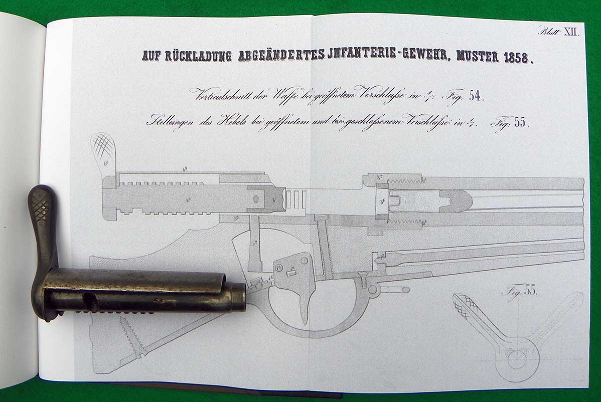

                          Класическото "резе" на Драйзе:

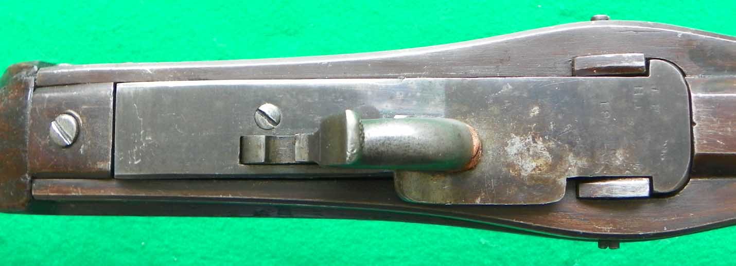

                            #88
                            Баварско "резе":
                              #89
                              Задно пълнене на полуунитарни патрони, без "резе":
                                #90
                                За съжаление, не ми е известен такъв. За Хол има отлични изследвания, но не са много достъпни, освен ако не дадеш сериозна пара за тях. Другият начин е Гугъл - дал съм названията на оръжията. Но за Хол са написани доста глупости в Нета, сериозната информация е в показаните книги. За шведската пушка имам откъслечни данни в стара шведска книга и в една по-нова норвежка.
