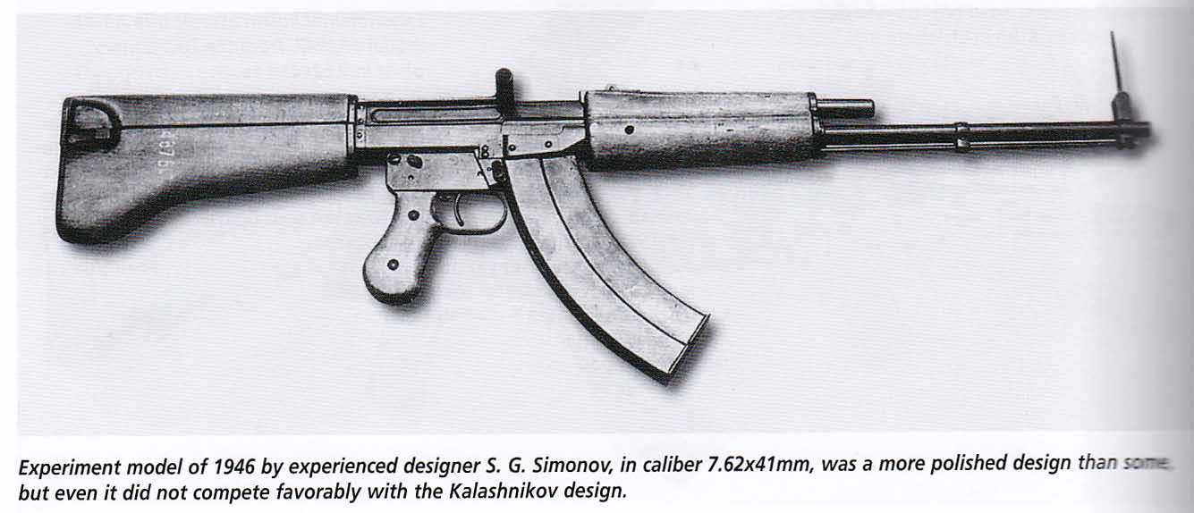

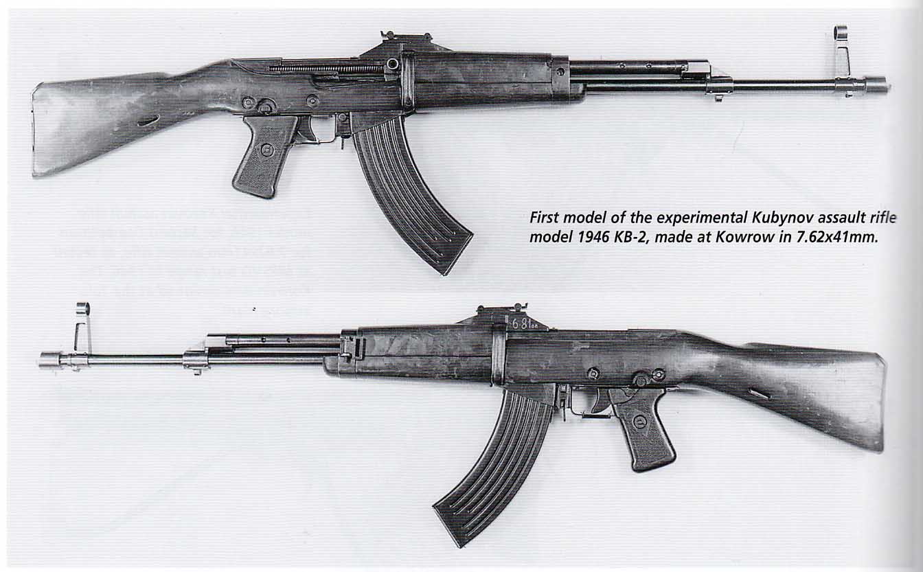

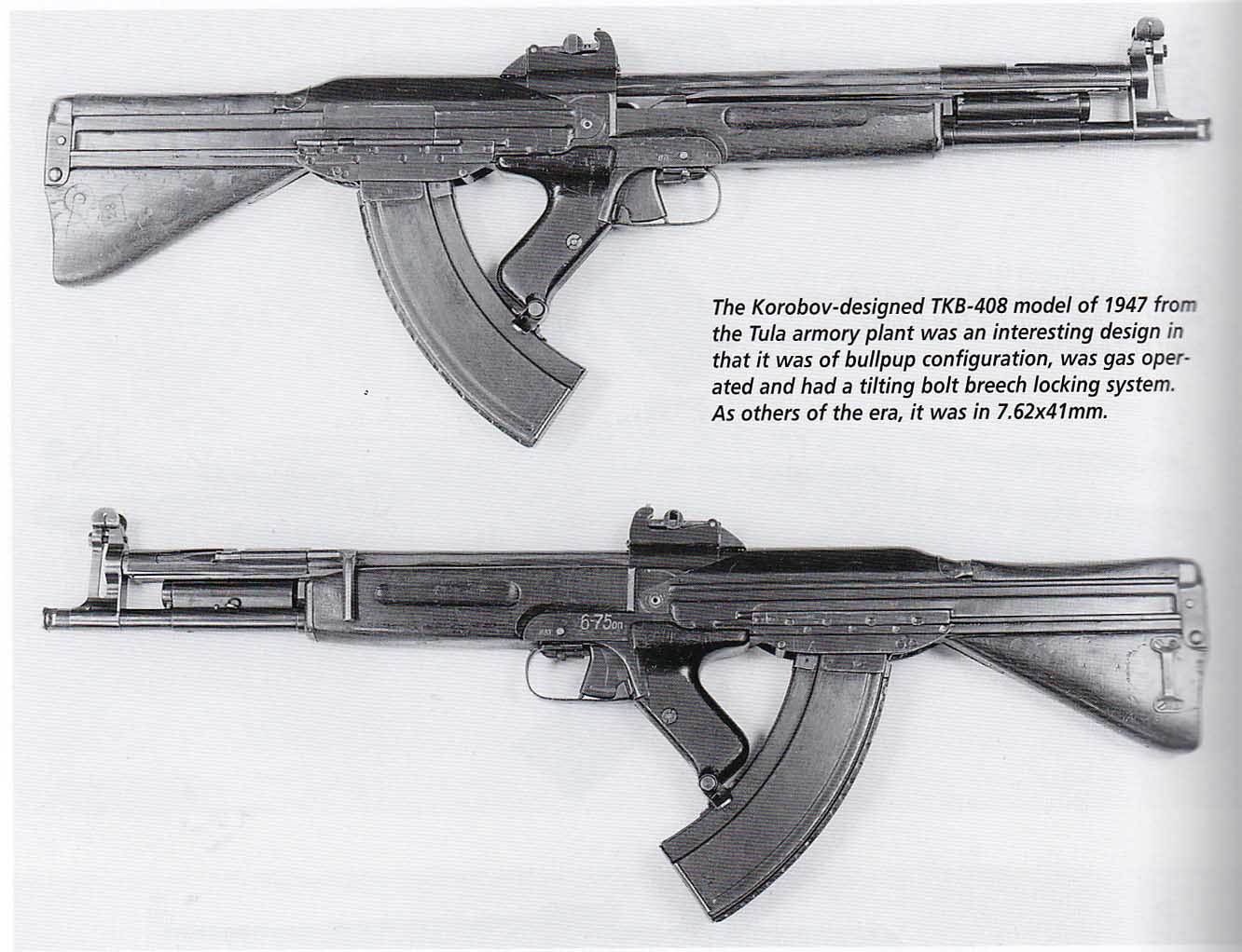

    Симонов, Кубинов, Коробов. Има и други конструкции, но ме мързи да сканирам от тази тежка книга с 1216 страници, така че пардон.

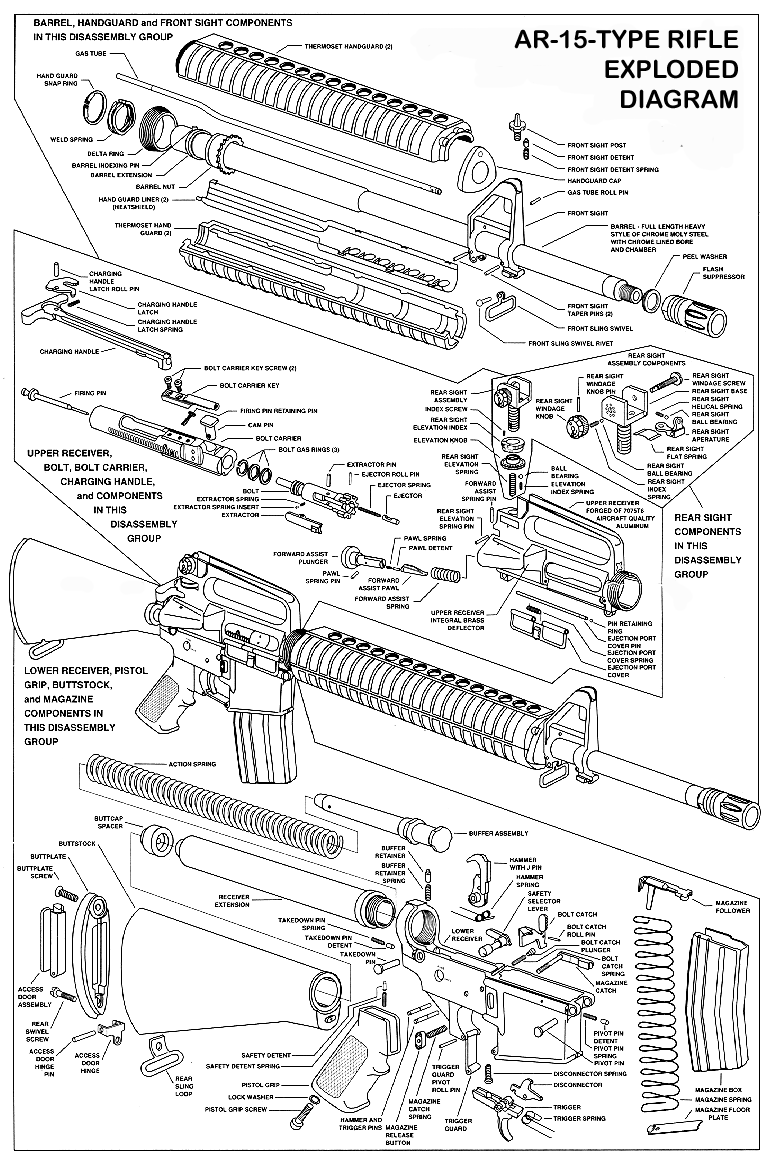

                      Е, по едно и също време с АКМ-а излиза и М-16, която, както и предшественицата и - АР-10, заключва в цевта .
                      Опс, извинявам се - пак се изправиха вечните конкуренти ...

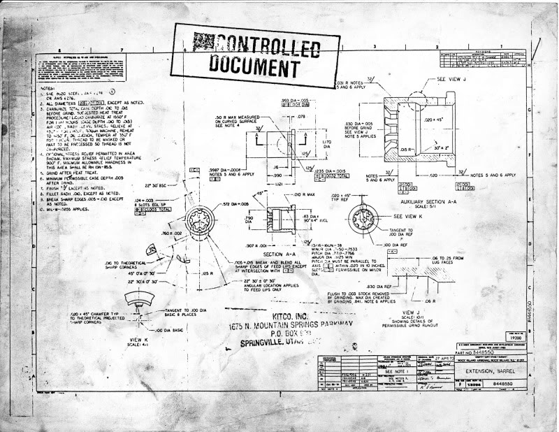

                        М-16, която, както и предшественицата и - АР-10, заключва в цевта.
                        Това технически не е цев (казва се barrel extension и е отделен компонент, монтиран допълнително на цевта), но това са подробности как го наричаме - блок, втулка или другояче. Мисълта ми е, че заключването е в друга част и че усилието се предава в предната част на цевната кутия както при М16, така и при АК.
                            Заключването към цевта се явява необходимост от дуралуминиевата /ергаловата цевна кутия на АР-15 /АР-10, щото последната няма достатъчна здравина за да заключва затвора; То не е предимство, а необходимост за да се намали теглото на горепосочените конструкции;
