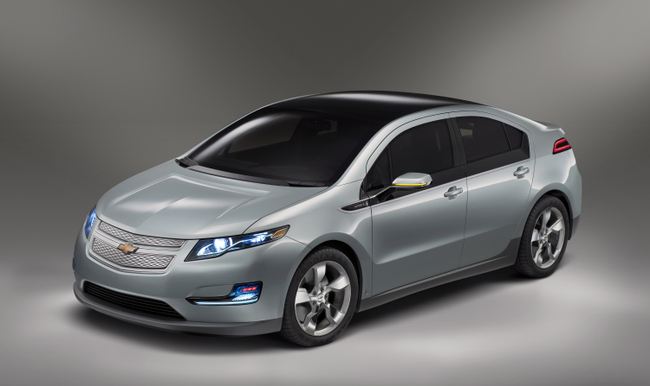

        - съвременен електромобил(батерии, ел двигатели, без трансмисия и т.н.) и малък ДВГ+ел.генератор, който да служи за зареждане на батериите? В смисъл, карам си ел.возилото, виждам, че батериите са на 20%, и вместо да търся къде да бодна щепсела включвам ДВГ, който започва да работи и ел.генератора започва да зарежда батериите. Нещо като с лаптопите - виждаш, че батерията ти е почти изтощена, включваш захранването и то хем ти позволява да си работиш хем ти зарежда батерията. Едва ли вече не са се сетили за това, ама не знам дали е реализирано, пък и дали въобще има смисъл.
        Има от няколко години, даже е сравнително разпространен. Шевролет Волт се казва. Създаден от един от най-влиятелните хора в GM и бивш яростен противник на електрическите автомобили, утрепал най-големият и успешен проект на GM за чиста електрическа кола от 80-те.
        Сега вече е покръстен, и приел правата вяра Плясках с ръце от кеф, като видях кадри как на едно изложение си гукат любовно с чичко Мъск и ходят гордо като пуяци отколо шевито на GM и теслата на Мъск
          Хибридите са така.
            ValBo написа Виж мнение
            Хибридите са така.
            Според мен той не пита за хибриди(който аз не харесвам). Волта а пълноценна електрическа кола със екстра малък ДВГ. Хибридите са точно това - хибриди. Имат някаква батерия но само за много ниски скорости. Плюса им е че при тръгване, когато се хаби бай-много гориво, те ползват елктрическият двигател.
            Реално хубава съвременна кола, като цяло е по-икономична от хибридите, които са някакъв маркетингов трик, за зелените зелоти.
