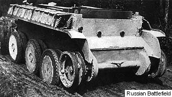

                          Последната снимка:

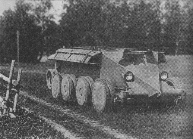

                          Още една снимка - обърнете внимание колко са потънали колелата в този относително добър черен терен. Това неминуемо затруднява движението.
