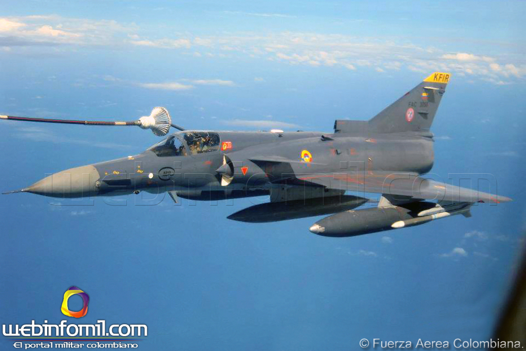

Filip написа Виж мнениеМани страшен боклук с AESA радар,HMD,тяга на форсаж почти колкото Рафал ракети питон 5,маверик,6 тона на 9 пилона,770 км боен радиус
- дълбока модернизация на дълбока модернизация на самолет от 50те години.
- съответно и остаряла аеродинамика. Висока скорост на излитане, висока скорост на кацане, съответно нужда от дълга писта, съответно силно ограничава летищата за маньовър. Това нещо примерно не мисля, че може да се базира в Балчик.
- аеродинамиката предполага висока сривна скорост. Така и така сме заговорили за F-16, на ниски скорости управляемостта на Кфира е не просто по-лоша от тази на вайпъра, тя е невъзможна. Какъв еър полисинг, какви пет лева? Уж е сложено някакво ПХО, но то е по-скоро палиативно решение - малка площ, неподвижно. То е много повече аеродинамични гребени, отколкото хоризонтално оперение.
- по-тежък радиолокационен комплекс, което автоматично води до влошване на баланса и центровката на самолета.

- въпреки това този радар няма съпоставима далечина на откриване и захват на целите с модерните аналози.
- и същевременно с всичко това въпреки нарастналата максимална излетна маса и влошената аеродинамика двигателят си е старият.
До тук излиза, че не е добър вариант за изтребител за ПВО, не е добър вариант за изтребител за еър полисинг, няма възможност да оперира от слабо подготвени летища. Той и без друго не е предвиден за нито една от тези задачи. Доста по-изискващ е откъм наземен персонал и човекочасове наземно обслужване на летателен час. Кфирът и без друго е разработен като компромисно решение на американското и френското оръжейно ембарго през 60те и 70те години. И за задачи въздух-въздух, и за задачи въздух-земя е предвиден за масовост, за пълнеж на авиационните групировки, в които лидери са F-15 и F-4. С разрешението за експорт на F-16 от страна на американския конгрес мястото му започва да се обезcмисля. Сега IAI имат много залежали самолети, които се чудят как да шитнат.
За задачите въздух-земя ще се огранича да цитирам по памет спомените на украински пилоти наемници в Шри Ланка, летели на МиГ-27 от една и съща авиобаза със самолетите Кфир на Шри Ланка, пилотирани от израелски пилоти наемници - проблеми, проблеми, проблеми, и това изречение, което ми се е запечатало в съзнанието от думите на украинеца "Кфирът летеше като стратегически бомбардировач."Last edited by Duque de Caixas; 09-01-2014, 19:20.

Duque de Caixas написа Виж мнениеМожем да го обсъдим, но се опасявам, че детското ти мозъче няма да може да обработи информацията. Ще се огранича с това:

Направен на базата на Мираж 5 на който първият му полет е 67-ма а на Кфир е 71-ва.През 50-те французите са летели на Мистер.
Типично делта крило предполагащо поради голямата си площ голяма подемна сила и прекрасно управление на високи скорости.Мираж 5 е разработен за многоцелеви изтребител какви проблеми би имал Кфира с тази задача?Малка площ на ПХО колко е тази площ сравнена с коя площ?
Filip написа Виж мнениетяга на форсаж почти колкото Рафал
Тягата му на форсаж е под тази на JF-17, а масата му е доста над китаеца. За Рафал да не говорим.

Кухулин написа Виж мнениеНе мога да коментирам самолета като цяло, не съм се интересувал от него, но тук нещо бъркаш.
Duque de Caixas написа Виж мнениеJ79-IAI-J1E
Dry thrust 52,89 kN, augmented thrust 83,4 kN
Snecma М88
Dry thrust 50 kN, augmented thrust 75 kN
Тази дива, дива Уикипедия. Кофти е, когато няма кой да те подсети, че Рафалът има ДВА двигателя. Определено аз по темата за Кфира бях до тук.
