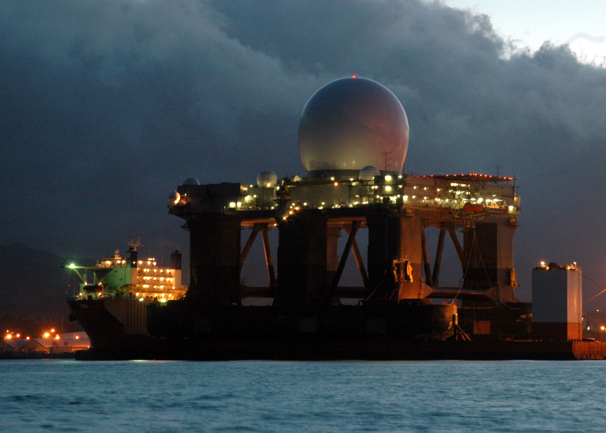

                    И пак да пусна любимият ми компонент от GMD:
Name:	US_Navy_060110-N-3019M-001_The_heavy_lift_vessel_MV_Blue_Marlin_sits_moored_in_Pearl_Harbor,_Haw.jpg
