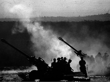

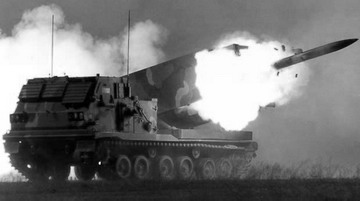

    Ето нещо свежо.
    Сигурно много хора са се сещали за този "двубой", но досега не съм срещал дискусия по темата. ВСВ е определено "война на оръдието", в смисъл че оръдия представляват 80-90% от използваните оръжия (в този контекст ще се отнеса към ръчните огнестрелни оръжия като към "оръдия" - принципа на действие е същия все пак). Но войната създава и едно ново оръжие - ракетата, която скоро заема (частично или напълно) множество роли, изпълнявани дотогава традиционно от оръдия - като артилерия, ПВО, АТ, авиобомби (заменени от ракети, управляеми и неоправляеми) и дори самите самолети (имам предвиди заместени от балистични и крилати ракети); също така и изпълнява напълно нови роли - космическите ракети, ръчните АТ средства и т.н.
    Кое бихте предпочели вие лично? Защо? Знаете ли какви предимства и недостатъци има всеки тип оръжие? :twak:
