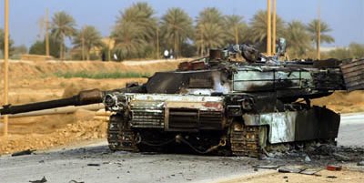

                  Цената на който и да било танк е стотици а когато става въпрос за западни хиляди пъти по-голяма от който й да било снаряд. А колко за еквивалента на бронята- трябва ли пак да пускам снимките на М1 унищожен от обикновенно РПГ-7 ? Само не ми казвай че РПГ-7 има по-голяма бронепробиваемост от кумулативната глава на 9М119.

                      Е, и аз мога да пусна такива снимки, например долу съм закачил една:
                      Това, което трябва да помниш, обаче, е при какви точно обстоятелства са унищожени въпросните машини. А именно - от засада с изстрел в борда или задната част на машината. Никой ОБТ няма кой знае каква защита в страничната, а още повече в задната проекция. Но малко се съмнявам, че Т-72 (пък и който и да е от другите танкове с управляеми боеприпаси) може да реализира точно такъв вид попадение на 5 км.
                      Така че хайде да внимаваме не само в своите писания, но и в данните, които другите изнасят .
                      Ако искаш да подкрепиш думите си с нещо, покажи снимка на съвременен западен ОБТ, нуищожен от попадение на РПГ във фронталната проекция. Защото инак акоединственото предназначение на управляемия боепирпас е да се използва от засада срещу борда или тила на вражески танк, не виждам смисъл то цената на системата - в подобни условия всеки APDSFS снаряд би свършил същата работа.

                        Ето ти една дупка в челната проекция. Беше пусната в съседната тема но кой да види:

                          Ето още една дупчица. При това забележи че това е изходящия отвор! Това означава че цялата купола е пробита от край до край.
                          http://66.231.25.91/m1_iraqp/m1_broken_2/Dscf0096.jpg

                            Ще ме прощаваш, Елемаг, но първата снимка въобще не се вижда, така че нищо на никого не говори. А това, което се вижда на втората снимка не само, че може да е направено от какво ли не, но и не виждам как точно определи, че става въпрос за челната проекция и то на танк М1А1? Защото от детайла, който видях би могло да е какво ли не.

                              Първата снимка не мис е отваря (:
                              За втората и на другото място ти писах, Елемаг, - това не е купола. Не само на М1, а изобщо не е купола на танк. По-скоро е заден лист на нещо, но не се знае на какво.
                              Бъди по-коректен.
                              Освен това, в другата тема стана ясно, че поредицата от снимки показват взривен от екипажа си М1А1, поради опит на иракците да го отмъкнат на буксир. Бил изоставен заради счупен мотор.

                                А оная част, с дупката, добре, ама може да е наистина от какво ли не, трябва да се видят снимки на цялата машина. Но май спора вече е решен, само фанатиците няма как да ги убедиш.
