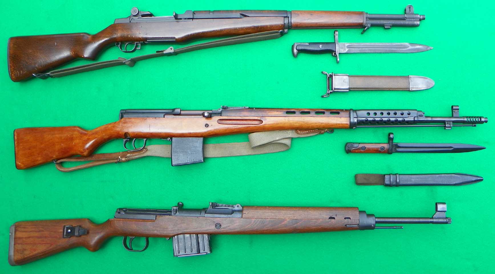

        Не ми се води такъв "спор". Надеждността е комплексно понятие и е компонент на компромиса "надеждност-точност". Видът на газовия двигател не определя надеждността сам по себе си. Гореспоменатите СВТ и G/K43 са с идентичен газов двигател, но са с различна надеждност. Дори G41(W) със силно критикувания си отвод на газовете чрез надулник е бил по-надежден от СВТ-40.
        СВТ-то е много приятна за стрелба пушка.
              Знам, редовно си стрелям с нея. Стрелям и с G43, но само на открито стрелбище, защото изхвърля гилзите със страшна сила нагоре и стрелящите до мен протестират ако съм на закрито стрелбище. Няколко горещи гилзи във врата, голяма работа.

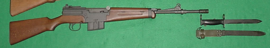

              Най-приятна за стрелба е MAS 49-56; жалко, че трудно се намират патрони за нея. Откатът ѝ е като на СКС при значително по-мощен патрон.
                  Защо значително по-мощен патрон? Укито дава за 9.7 грамов 7.62х54 към 3600 джаула, а за французина при същият като тежест куршум 7.5х54 също около 3600 джаула. Изглеждат ми идентични.
                        СКС използва патрон обр.43 г. или 7,62х39 - не 7,62х54.

                              Разбира се, иначе няма как ходът на буталото да е къс, а на затвора - достатъчно дълъг, че да подаде патрон. Името на такива решения е "къс ход на буталото". Най-надеждната самозарядна пушка от ВСВ, обаче, е с дълъг ход на буталото: М1 Гаранд. Калашников копира 1:1 от нея както затворната рама, така и затвора и си го пише в спомените.
