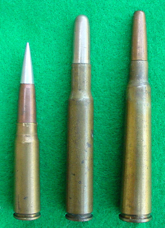

Кой е оптималният калибър за лично късо нарезно оръжие...
    Струва ми се, че е Lee .575".
    Лий е производител на матрици за гилзи и форми за куршуми. Тези куршуми са за пушка, съдейки по кухината за разширяването им. Не знам отрязъкът от гилза най-горе за какво е, трябват размери.
      Излишно мощен на 100 ? 300м ? Но на километър -два , каквато е била концепцията за обстрел на групови цели , бавно движещи се обозни колони и пр. ...
      Излишно мощен в сравнение с другите приети на въоръжение по това време патрони; Например 30-06 е правен на базата на 7х57, като последният е доста по-слаб като енергия от първия. А и като налягане в цевта.

            Не е обратното. 7х57 е патронът, с който американците се сблъскват през 1898 г. и са много впечатлени от него, но .30-03 е еквивалентен по вътрешна и външна балистика на 8х57, който е известен от 1888. Ето .30-03 в средата на първата снимка. Малко по-късно се преминава към островърхия .30-06, при който куршумът е директно копиран от немския Spitzgesschoss (формата му).

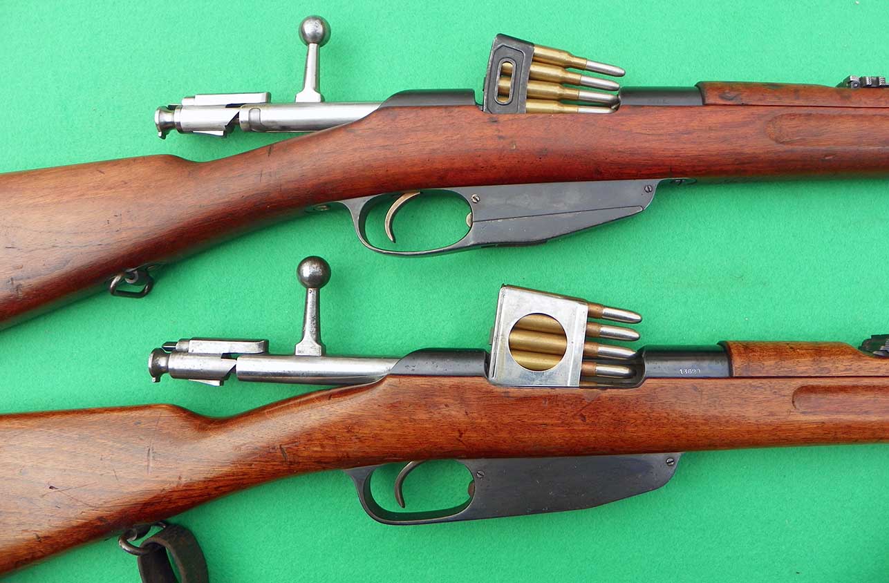

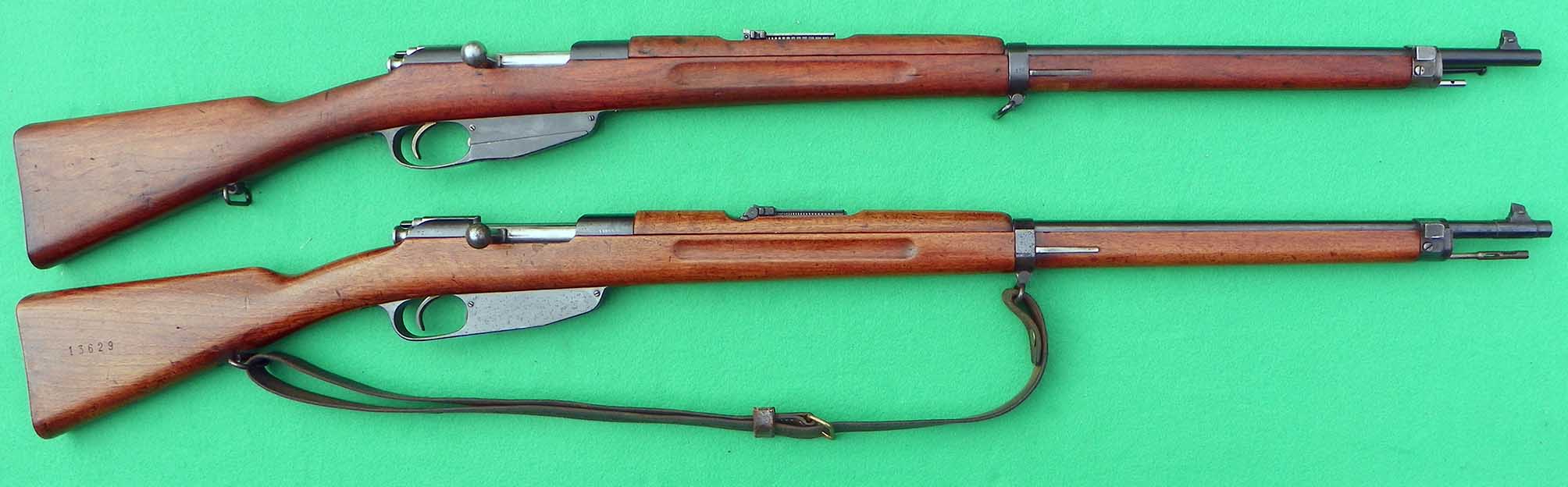

                    Не е румънка, а нещо много по-рядко. Показвам я редом с румънката - поемам риска да бъда порицан за отклонение от темата!
                      И холандка не е , те са с магазини като румънките - предавам се !

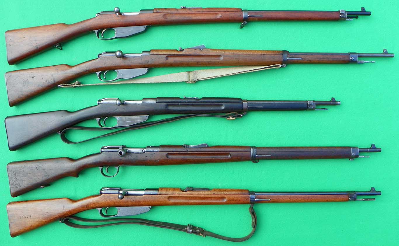

                        Mannlicher 1904 Exportmodell, известен още като "ирландски модел". Произвеждан е за кратко и в неголямо количество без определен клиент; най-вероятно в търсене на клиент, който иска пушка за патрон 7,92х57. Най-големият потребител са ирландските сепаратисти, на които германците изпращат 12,000 такива пушки през ПСВ.
                        Ето всички "чуждестранни" модели на Манлихер: румънски, холандски, португалски, гръцки и "ирландски".

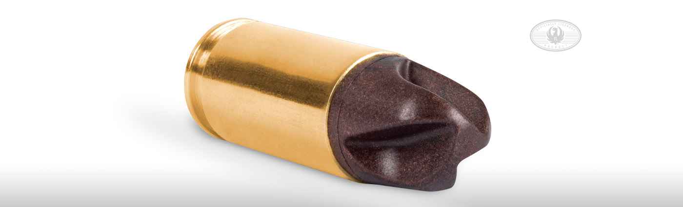

                          Нещо интересно което ми попадна. ARX на Люгер. Патрона е +P - демек с усилен заряд. Куршума е от странна сплав от мед и полимер. На пипане седи много твърда и остра. Сравнително лек проектил като за 9 мм. От 4 инчова цев двал към 450 м/с. От пълноразмерен пистолет с 5 инчова цев, вероятно над 500 м/с. Това си е гладка треактория, поне на разстояния за пистолет от 25 или дори 50 метра. Гледах тестове и нещото е разрушително колкото проектил с кух връх. Доста са скъпи, но това все пак не е патрон за тренировки. Най-малкото заради +P скъсява живота на пистолета и то ако последният е сертифициран за такива патрони. Иначе изобщо не трябва да се ползват в несертифицирано пушкало.
                          Мисля си че освен за самоотбрана, ще е много добър за полицията. Има много ниско ниво на свръх-пробивност, съответно малка вероятност от невинни жертви.

                              Този е малко по-тежък, към 5.5 рама, или 85 грейна. По-лек обаче от стандартен FMJ от 115 грейна.
