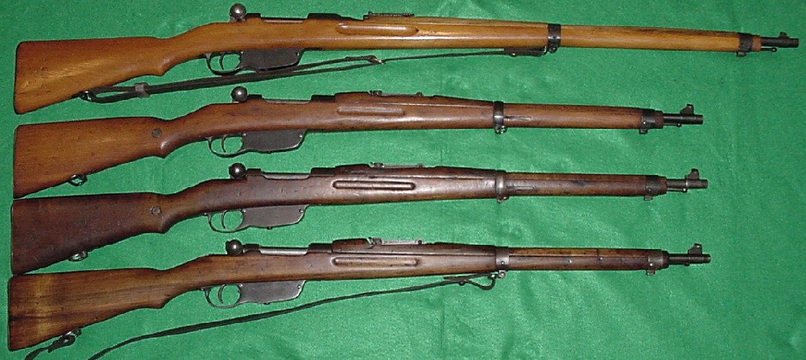

                Модел Steyr-Mannlicher 95M не съществува. Има Mannlicher M.95M, която е югославска модификация на М.95, произведени както в Steyr, така и в Budapest. Писал съм доста и съм показвал доста за тях, ето една снимка на някои от моите М.95М сравнени с пехотна М.95 (горната пушка):

                    Искам да кажа това, което казах. Steyr и Budapest са производителите на модела - можеш ли да направиш разлика между завод-производител и модел? Манлихерите, произведени в Будапеща модел Budapest M.95 ли са? И откъде черпиш тези "знания" ми е интересно?
                    Kivaari означава "пушка" на финландски. Обаче защо изброяваш другите модели? Да речем, че знам за тях, дори имам и някои от тях.

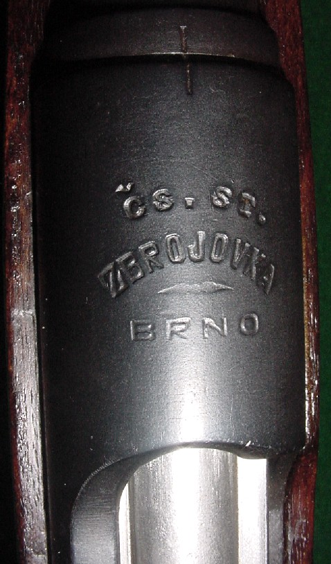

                      Запознат ли си с долния Манлихер, правен в Брно, като си тръгнал да ме поучаваш? Ако следвам твоята "логика", този модел също не е Манлихер М.95, ами "Брно":
                        О.К разбрах те. Можеш ли да снимаш на твоите модели надписа?
