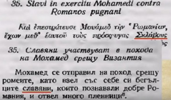

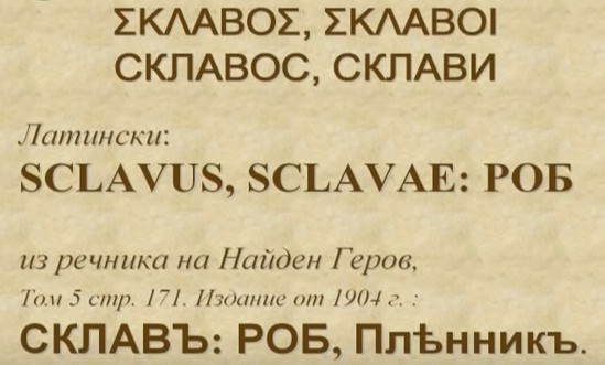

      Ето и две доказателства, че "склавини" изобщо не означава етнос. Нормално е римляните да не са се интересували от етноса на хората отвъд границите им и са използвали думата "склавини" дори за походите на Мохамед от юг срещу тях.
      Според речника на Найден Геров това е "роб, пленник"

      В ЛИБИ може да се намери цитат "Мохамед се отправил на поход срещу ромеите, като взел със себе си бегълците "склавини"..."
          Би ли уточнил, от кой извор е цитата (с датировка) и за кой точно Мохамед става дума?
            [ATTACH=CONFIG]31175[/ATTACH]
            Историята се реставрира не по вътрешни внушения, усет и предпочитания, а по данни, съдържащи се в историческите източници – писмени, археологически, устни.
            Лаикът обаче не познава историческите източници, дори когато ги привежда като „доказателство” за своите схващания или ги цитира. Най-често той дори не ги чете, а е срещал в нечии публикации позовавания, които използва в готов вид. През ум дори не му минава, че може би схваща неправилно това, което чете (ако чете, а не повтаря буквално чужди твърдения).
            1.Аспарух е закачил горния цитат, но изобщо няма представа откъде всъщност е взет той. Вероятно го е срещнал в същия откъслечен вид някъде из нета или у някой от отрицателите на славянското съществуване и го е ползвал на принципа copy / paste. Защо мисля така? Защото за Аспарух писмените източници са дотолкова непознат терен, че да ги обозначава «ЛИБИ». Тази абревиатура обаче не му е ясна. Тя означава „Латински извори за българската история” и маркира една добре известна на специалистите и на сериозните любители поредица от томове, в които са поместени откъси от късноантични и средновековни документи на латински език – в оригинал и в български превод. А цитатът е на гръцки език – следователно няма как да е от „ЛИБИ”. Ако Аспарух си бе послужил със самото издание, от което е изваден цитатът, той щеше да види, че на него пише „Гръцки извори за българската история”. Само че той изобщо не е виждал изданието.
            2.Цитатът е от „Хронография” на Теофан Изповедник (ГИБИ, т.3, София 1960, с.266). Фактът, че Аспарух не е чел тази хроника, сам по себе си не е катастрофа, но ако я беше чел преди да издига твърдения, щеше да види колко пъти там се споменават славяните (на гръцки език, естествено) и може би би се подвоумил преди да повярва така безапелационно на Божидар Димитров, че понятието било създадено през XVII век (впрочем, спомням си как преди години същият Б.Димитров обещаваше един милион на този, който му посочи текст отпреди XIX век с думата „македонци” – това в рамките на прението му със скопските историчари и патриотари. Посочиха му такива текстове и той беше принуден да млъкне, без, разбира се, да даде милион).
            3.Твърдението на Аспарух „Ето и две доказателства, че "склавини" изобщо не означава етнос. Нормално е римляните да не са се интересували от етноса на хората отвъд границите им и са използвали думата "склавини" дори за походите на Мохамед от юг срещу тях.” също е много показателно. Смисълът му е, че дори някакви неясни (за Аспарух) като етнос лица от арабските предели, ромеите наричат „склави” – т.е. доколкото разбирам, според него по този начин са обозначавани всевъзможни хора и племена, а това доволно размива въпроса за славянския етнос. Но не е така. Очевидно, прочитайки откъса от Теофан, Аспарух го е свързал с действия на пророка Мохамед (р.570; + 632) – точно затова говори за походи „от юг”. Само че пророкът никога не е провеждал поход срещу ромеите – тези походи започват едва след неговата смърт и ако Аспарух знаеше това, нямаше да се обърка. Всъщност в текста се говори за съвсем друг Мохамед, живял 60 години след пророка.
            Ако действително беше чел хрониката на Теофан, Аспарух вероятно също не би се объркал и нямаше да ползва този цитат, за да убеждава когото и да било що за уникум е понятието „склави” и „славяни” ли означава то или не. Защото малко по-горе в тази хроника историята на въпросните бегълци е доста подробно разказана и от нея става ясно, че това е военен контингент, набран от малоазийските славяни за армията на император Юстиниан II за войната срещу арабите, контингент, който му изменя в хода на кампанията и преминава на страната на врага. И претърпелият поражение поради това Юстиниан си отмъщава на семействата на дезертьорите, поселени още от баща му във Витиния.
            Същата история е разказана у още няколко ромейски автори. Така че тия славяни са си точно славяни, а не някакви етнически енигми от Близкия Изток.

                  3.От обяснението ви за Мохамед, въпреки язвителността ви, вече научих нещо. Обяснението ви, че при този Мохамед е имало "склавини" напълно ме удовлетворява. Все пак "склави" означава ли "роби", както се твърди в първия слайс?

                                И все пак ще ни обясните ли на нас, несведущите и нищи духом, връзката на латинското sclavus с гръцкото Σκλαβηνοί, Σκλάβοι и славянското словене. А пък, ако твърдите, че словене не е славяни, то проблема определено е във Вашия компютър.
