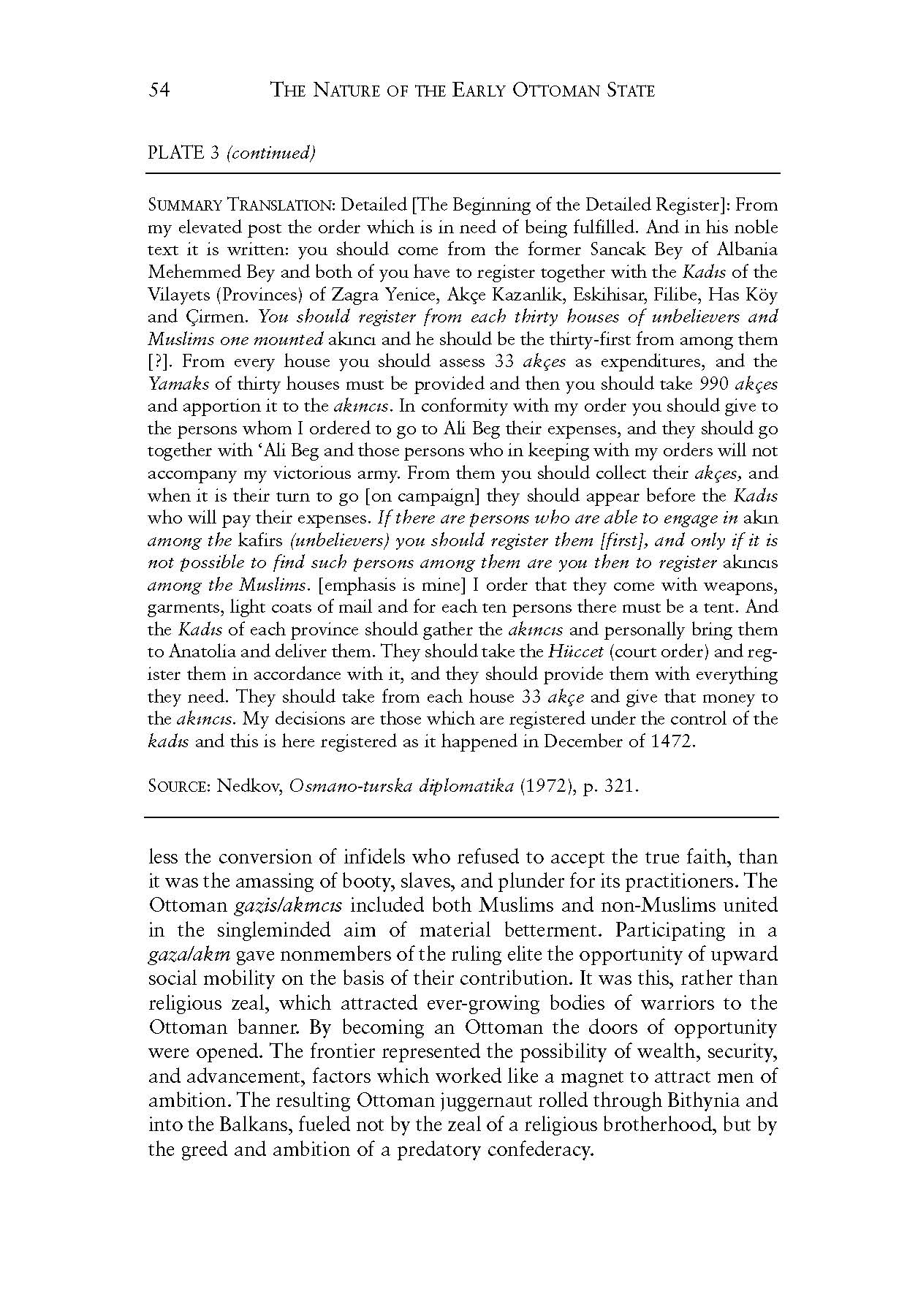

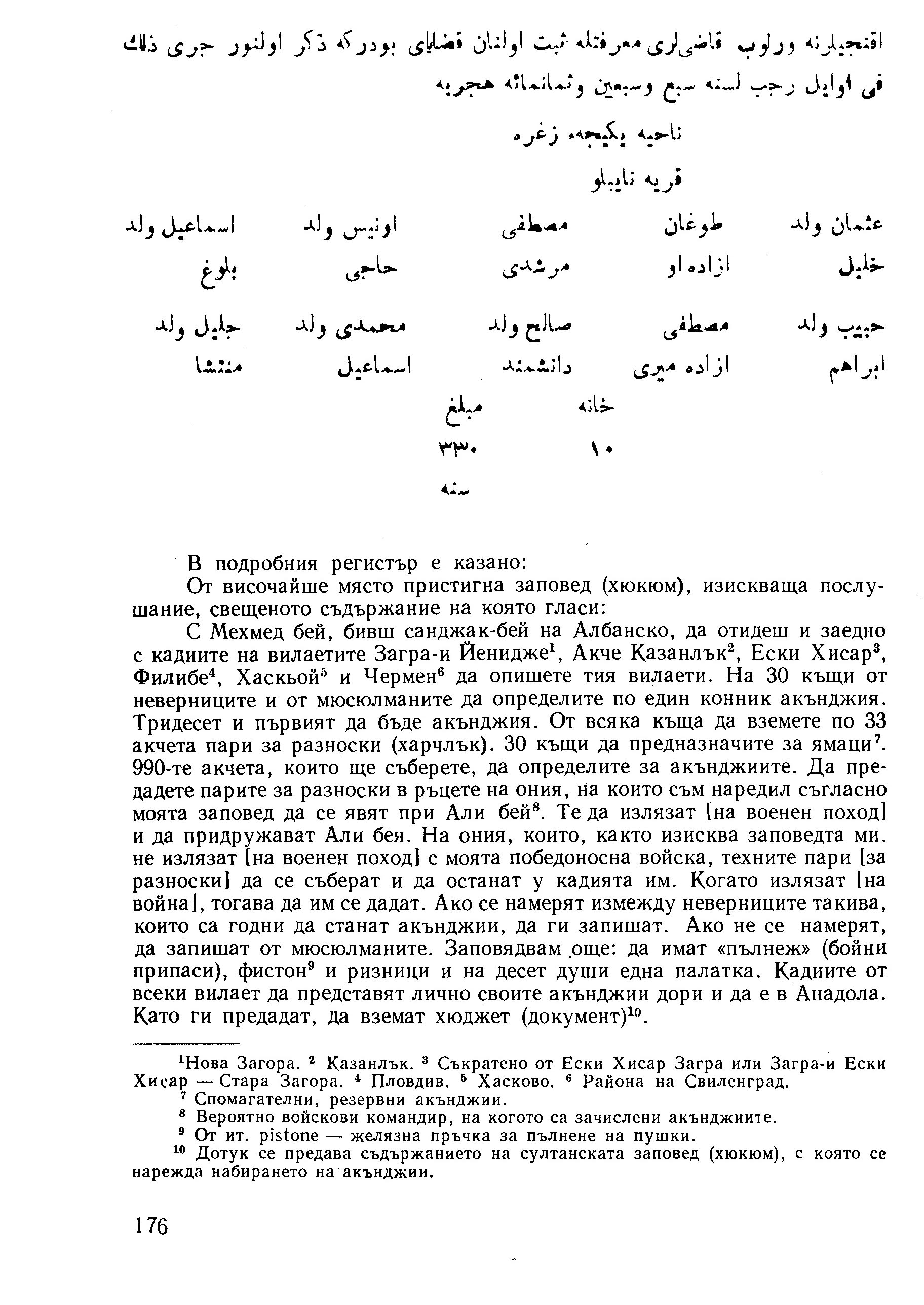

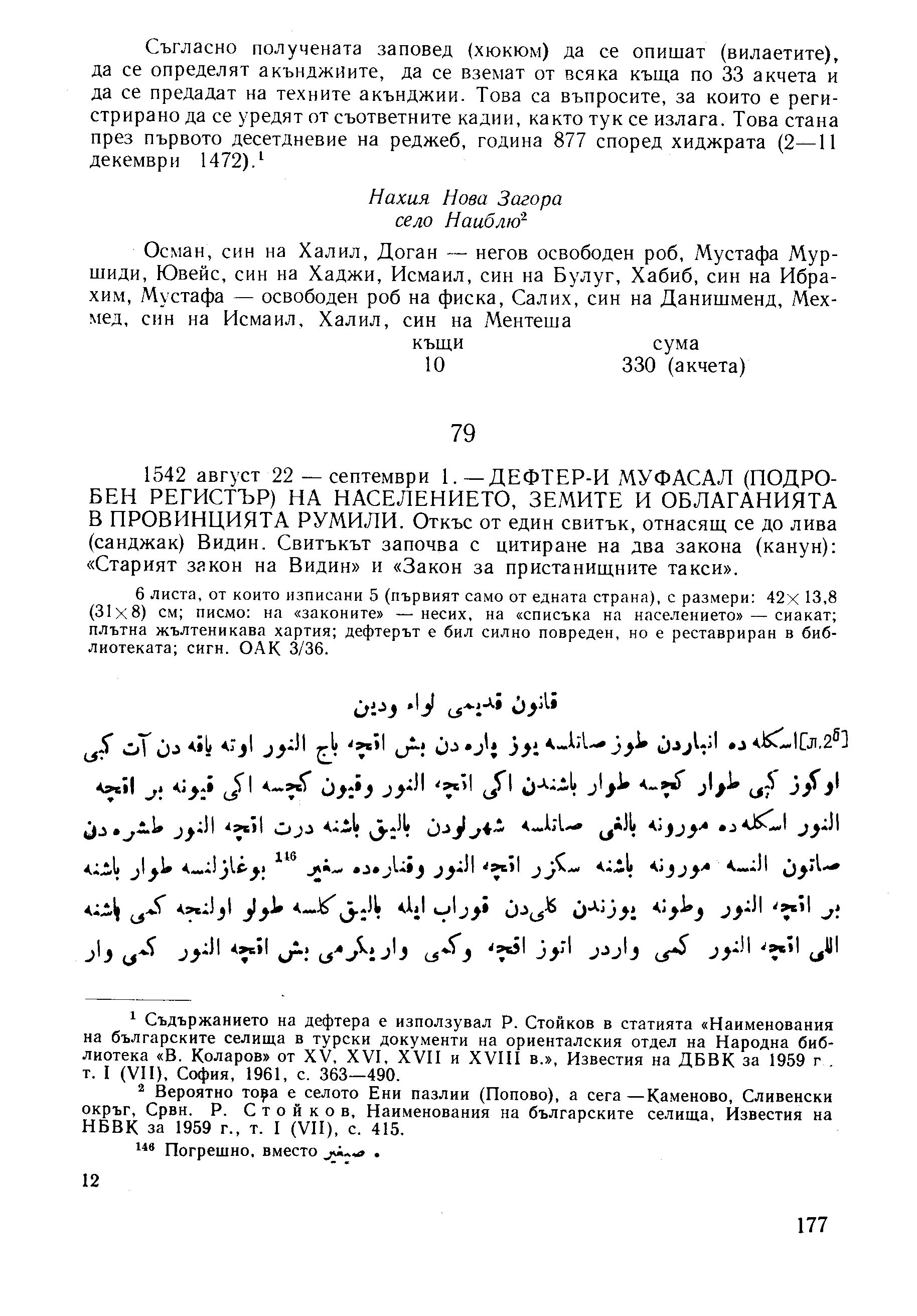

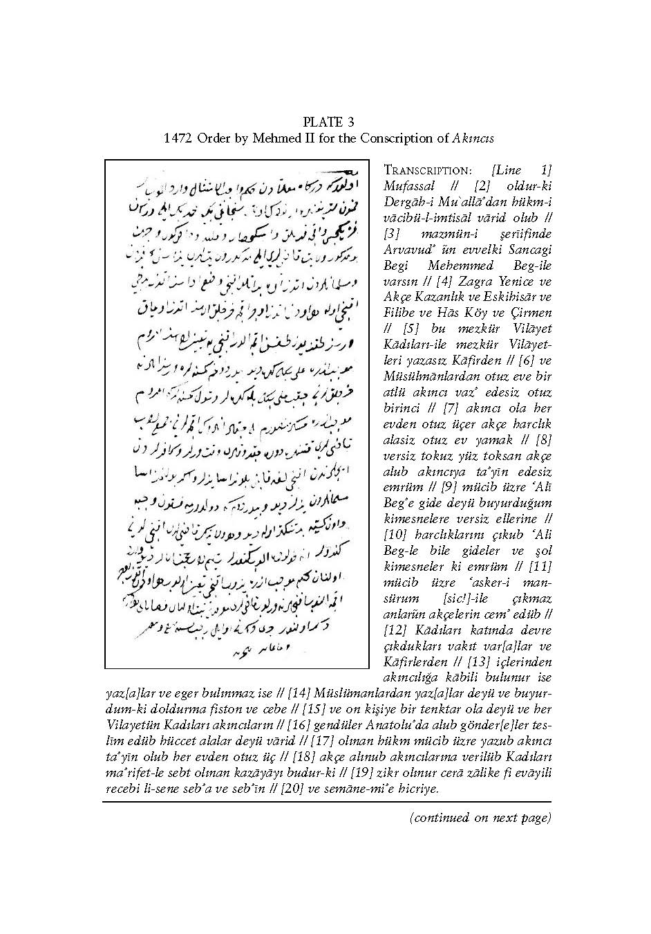

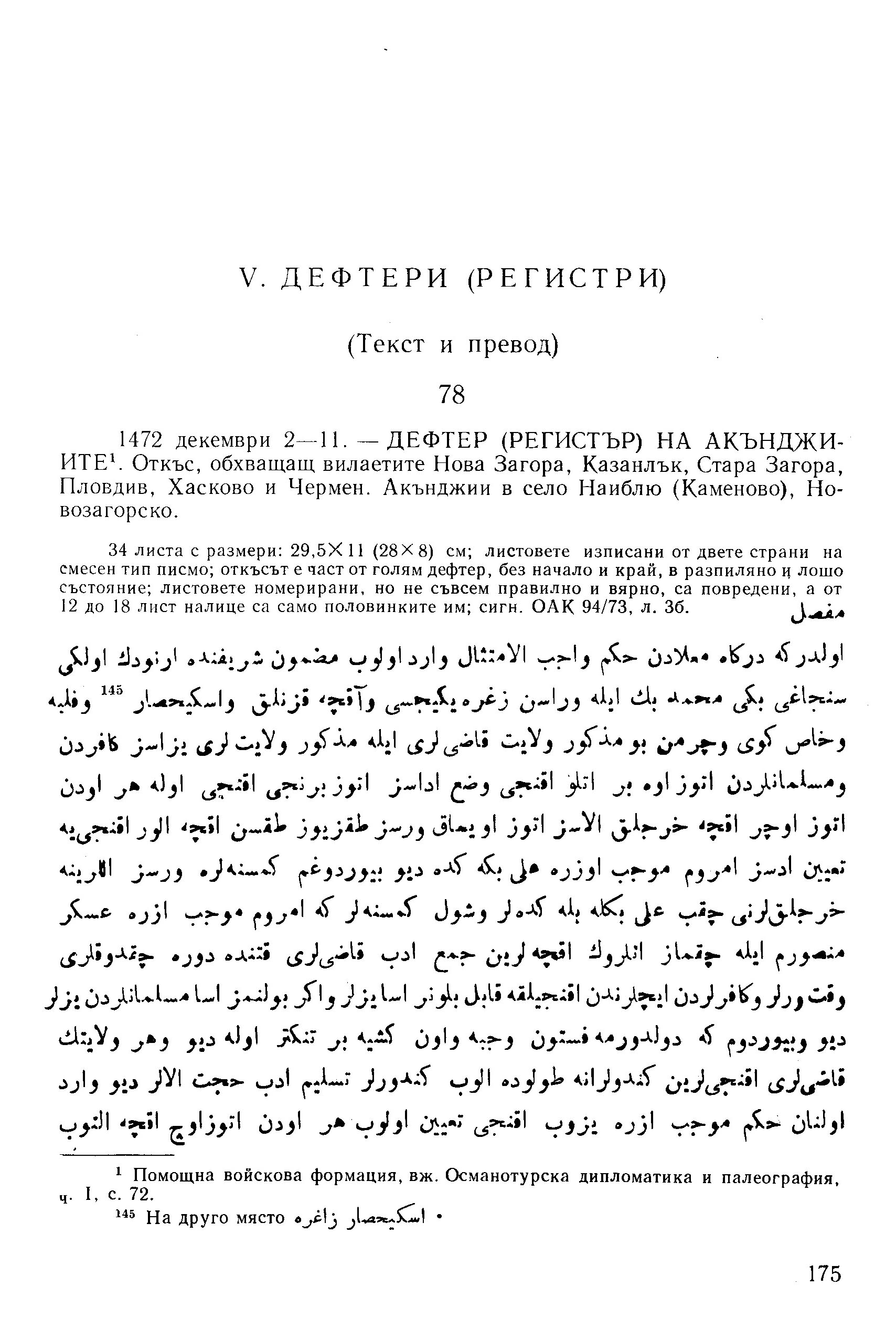

Ето ги материалите, за които споменах, че можем да обсъдим.
Недков, Османотурска дипломатика и палеография, т. 2
И четенето на Лоури, The Nature of the Early Ottoman State
В момента нямам много време да пиша подробно за самия документ, но да кажем, че за всеки, който има някаква представа за акънджиите той представя интересна информация. Само да припомня, че точно по същото време, Анджиолело (за справка енциклопедичната статия по-горе), един от надеждните извори от времето твърди, че акънджиите се издържат от каквото си хванат и като цяло не са особено организирани. Изявления от този род на други съвременни автори (някои дори описващи акънджиите като въоръжени с по една тояга или по един боздуган, дет вика Ги) имат сериозно отражение върху съвременната историография, която на свой ред е произвела митологичен образ на акънджията, който събирателно изглежда като последен измикяр - гладник, голтак, бандюга, в чията глава бие неспирно камбаната, тласкаща го в чужди земи за плячка.Нещата, както често се получава, са естествено далеч по-сложни. Самите военни успехи, които бележат походите, водени от акънджийските бейове, показват струва ми се, че в организационно отношение акънджиите са били поне една идея по-различни от зле въоръжена банда разбойници
. Та документът по-горе повдига някои въпроси като начин на рекрут, издръжка, структура и даже дава възможност да се помисли върху етническия състав на хората в корпуса. Лоури прави голяма работа от това, аз не бих
. И така нататък ... хвърлете око на документа и ако има интерес да го побистрим.
