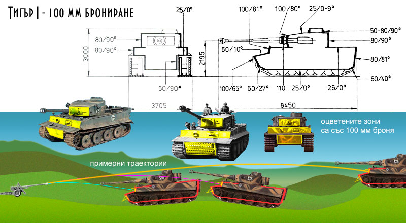

    само 2 места са с толкова силно брониране и под прав ъгъл в Тъгър 1 - челен бронелист (отвор на картечница и прибори на водача) и чело на куполата. ОЧЕВИДНО не е от там.
    Нищо "очевидно" няма в това да не е от челото на корпуса. Може - 100 мм броневи лист и 57 мм снаряд. Връзва се. Или 76,2 мм снаряд и 150 мм плоча - от "кралския" "Тигър" - пак челото на корпуса. Т.е. възможности има, въпросът е, че е трудно да се провери, когато детайлът е "изрязан". Единственото, което става ясно е, че е от права броня, т.е. не ще да е от купола и трябва да е от корпуса.
    Както и да е, гугъл даде един вероятен отговор (да си призная, аз все пак клоня към 4" и 57 мм, просто защото се връзва добре от снимките, но няма значение).

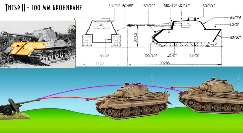

      Реално ако е стреляно тип Hill down и е изпраскан Тигърко по този начин може тогава снаряда да е пробил челен лист на Тигър 2
        Гугъл прецаква всичко, ако ще говорим за прецакване . Или Интернет, зависи как ще го погледнеш.
        А за ситуацията - възможни са всякакви неща: и положение на машината (може да е какво ли не) и позиция на оръдието, и разстояние/траектория и прочее. Набързо надрасках две схемички преди тръгване - с брониране/траектории (повече за майтап, защото е ясно, че не съм спазвал каквито и да е пропорции - иначе всичко ще е много малко). Та - твърде много неща са възможни реално, т.е. само на базата на началната снимка нищо определено не можеше да се каже, освен че е възможно. И да се мери, ако човек си няма в момента друга работа .
