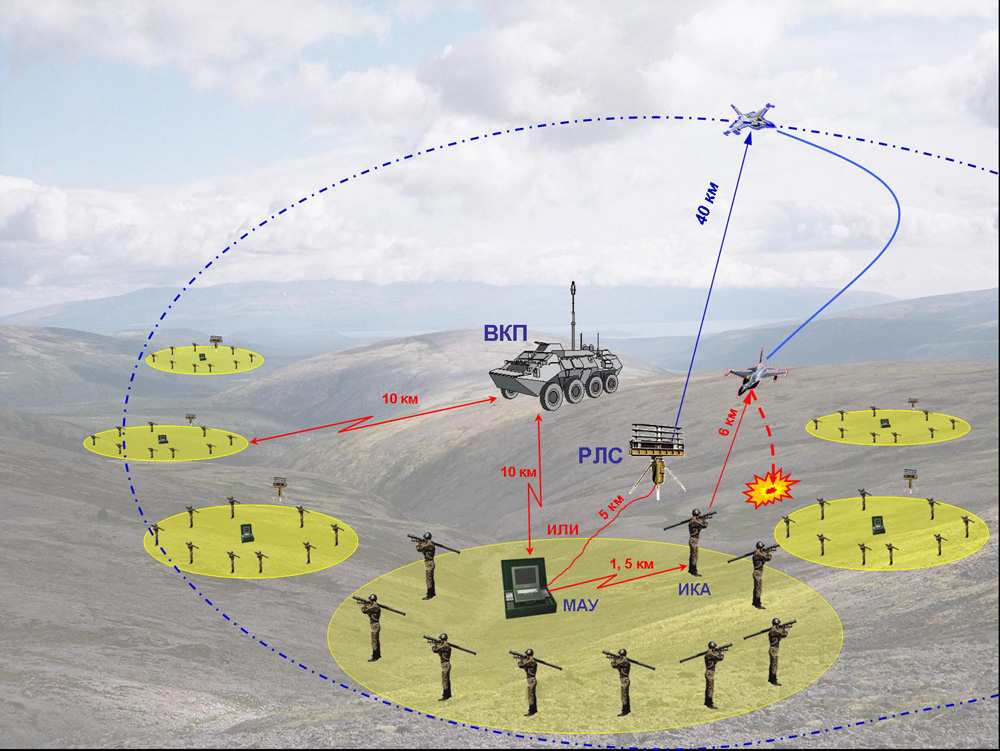

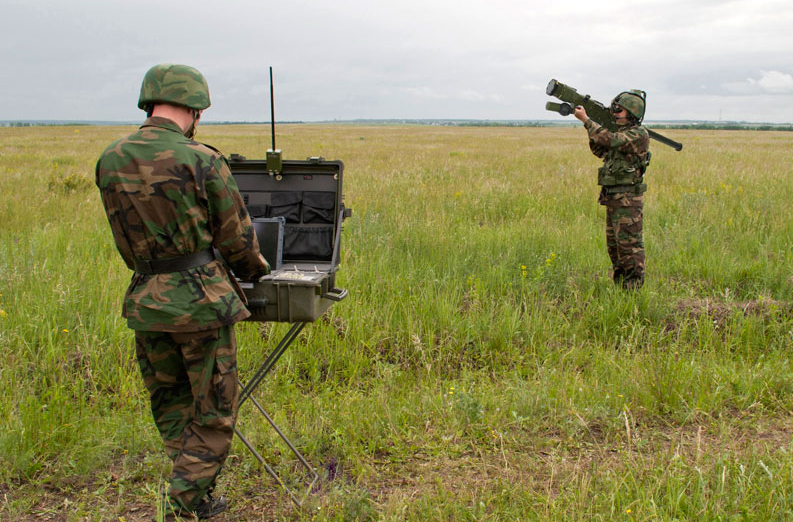

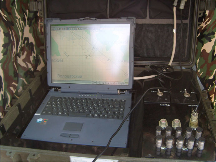

      Кало, при новите системи няма електронни планшети.
        Имам предвид разните средства за събиране и отразяване на информацията, плюс разпределение на сектори и прочее, например:
        "переносной модуль управления огн¸м 9С933 (в бригадном комплекте), встроенный монтажный комплект 9С933-1 (в дивизионном комплекте)"
        или този елемент от системата Барнаул-Т
          Да, а ето и още една с-ма, която е само експортна, май.
          "Комплект технических средств автоматизированного управления ПЗРК "

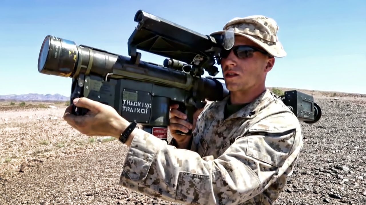

                      3. Ами очевадно е за който има очи да го види. Тук е мястото да ти благодаря за хубавите снимки (спести ми време да ги качвам). Вижда се стъклото в дулната част на тръбата на стингера (ако и да е учебна ракета), който осигурява херметичността (и в задната част е така). При върбата такова животно няма. Изглежда, че и няма и как да има – познай защо (жокер – жълтата точка отляво на блок катушек отпред, тази в задната част на тръбата не я гледай за удобство е)...
                      Здравей!
                      Ще се радвам да обяснищ това с точката... Иначе от снимките се вижда, че прицелното устройство на "Верба" не е успоредно с оста на контейнера на ракетата (това, мисля, е именно с цел компенсацията на евентуалното пропадане след пуска).
                      Скрийншота с американеца е от това видео:
                      Той също обяснява, че е необходимо да се насочи малко по-високо пусковата, за да компенсира лекото пропадане при пуска...
