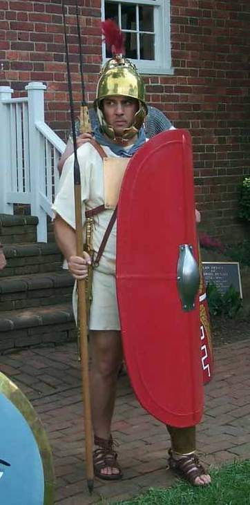

Полибий споменава за римският скутум : “състои се от два пласта дърво , закрепени един към друг с лепило от сурова бича кожа;външната повърхност е покрита с платно, а след това с кожа. Горният и долният ръб са обковани с желязо за да предпазят щита от сечащи удари с мечове и от изтъркване, когато стои на земята. В центъра е закрепено едно желязно умбо, което отбива ударите…”
Полибий дава размери за скутума от дължина, 4 фута, 1,18 см и дължина от 2 ½ фута, 74 см
Намереният в Египет е дълъг 1,28 см и широк 63 см. Направен е от три пласта летви от бреза, които се препокриват на под прав ъгъл. Тези от крайните пластове са хоризонтални, което показва, че главната опасност е идвала от сечащите удари. В средата е по-дебел, до 1,2 см, а в краищата по-тънък, под сантиметър. От вътре и от вън е покрит с кече от агнешка вълна, като външното покритие застъпва вътрешното на 5-6 см. Липсва страничен метален обков. Щита има вертикално дървено умбо, което е прикрепено с железни гвоздеи към щита. Зад него с е намира хоризонтална дървена дръжка. Реконструкцията на щита, показва тежина около 10 кг.

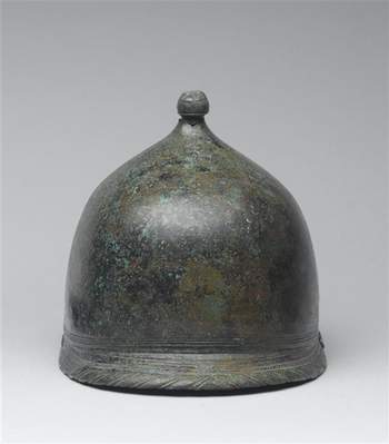

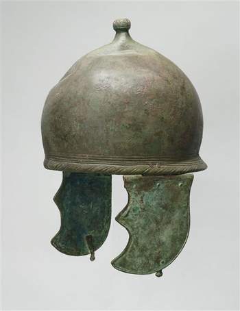

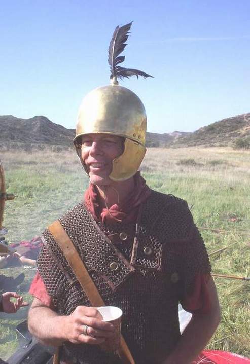

Описваното време можем да наречем господството на шлемът Монтефортино. Тази форма, става посевместно разпространена в римската армия. Шлемовете се изработвали чрез коване, върху специални наковални, като изтеглянето започвало отгоре надолу. При някой екземпляри е възможно и леене. Характерно, е че през 2 в. пр. Хр., Монтефортино силно снижават качеството си. Това вероятно е продиктувано от огромното количество шлемове от които се нуждаела армията. На върха имало бронзово топче, или копче, което било кухо, а вътре се закрепвал плюмажът, като за здравина се заливал с олово. Полибий пише, че легионерите носели три черни или виолетови пера с дължина от 0,45 см, които трябвало зрително да увеличават ръста им.

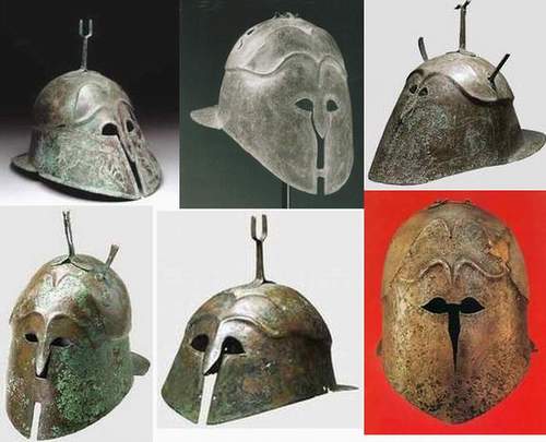

Итало-коринтският шлем продължава да се използва, но доста ограничено. Явно е запазен като отличителен знак за офицерите. Това е напълно нормално, тъй като със странната си форма, гребена от пера или конски косми се е отличавал на фона на Монтефортино, масово носено от редовите бойци.

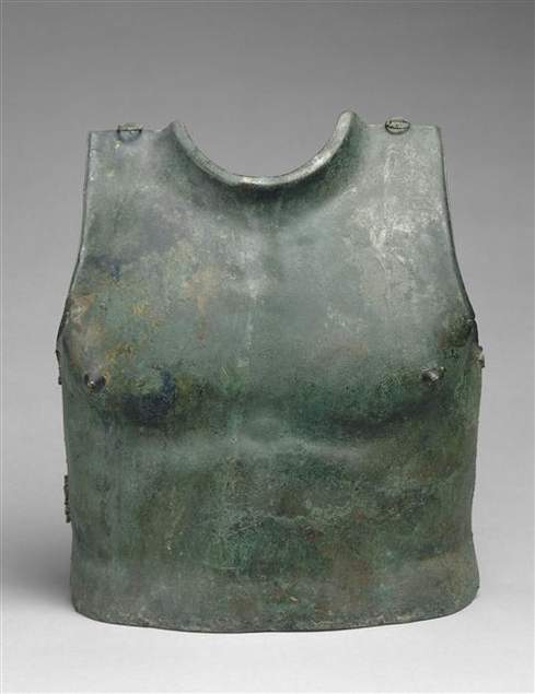

Доспехите за тяло наследяват както тези от предишният период, така и правят крачка в новото. Отново Полибий ни информира, че по-бедните легионери носели бронзов нагръдник със страна от 22 см. Явно той е наследник на пекторалите носени в предишната епоха. За жалост нямаме археологически находки. От Нуманция произхожда бронзов диск, с диаметър от 17 см, който е възможно да е изпълнявал такива функции.

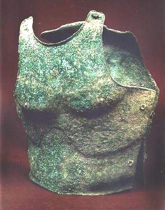

Носенето на бронзова мускулна броня продължава. Носи се от офицерите и част от конницата. Последното се потвърждава от бронзова броня с надпис, от който става ясно, че е взета като плячка от Фалерий Ветерес през 241 г. пр. Хр. това станало когато римляните превзели Тарент. Този интересен факт ни дава потвърждение за един от начините на попълване на римските арсенали – плячката.

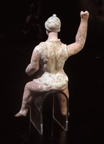

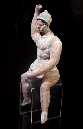

От Каносса произхожда теракотова фигурка на конник, който има шлем Монтефортино и бронзова броня, датирана в 3 в. пр. Хр.

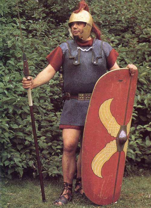

Трябва да се е използвала и люспестата ризница – лорика сквумата. Има един запазен цял екземпляр, заедно с колан за кръста, за който се предполага, че е намерен на брега на Тразименското езеро, където през 217 г. пр. Хр. Анибал разбил Фламиний.

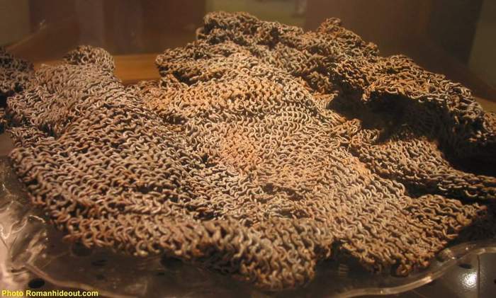

Богатите легионери, имащо по Полибий имущество от 10000 драхми, започнали да носят един нов доспех, който през следващите 1500 г. добил масово разпространение. Това е плетената от желязна тел ризница, на латински лорика хамата. Нейният произход е обвит в неизвестност, но днес повечето изследователи смятат за прав Варон, преписващ това изобретение на келтите. Там ризницата се явявала предмет на лукса, отличие на вожда. В Рим, тя се превърнала в основен доспех. Представлявала дреха, от метални свързани халки без ръкави. На гърба се закрепвало правоъгълно парче, от което два клапана се прехвърляли през раменете, давайки допълнителна защита и чрез желязна или бронзова извита кука се закрепвали на гърдите.
Предимствата на новият доспех били бързата поправка, трябвало само да се закрепят нови халки, малък обем при пренасяне и подвижност на тялото в бой.
Проблем било, че ризницата дори и да спре удара, кинетичната му енергия се поема от тялото. Безсилна е срещу върховете на стрели и копия. За да се намали от части този ефект, под нея трябва да се е носило някакво подплатено облекло, за каквото имаме данни от по-късно време.
Ризница достигаща до средата на бедрата, трябва да е тежала в рамките на 7-10 кг. На кръста се стягала с колан, като по този начин тежестта се разпределяла по тялото и тя не се “мотаела” насам-натам по време на бой.
Плетена ризница носят двама от бойците, които са показани на монумента на Емилий Павел. С нея са представени и римските конници от същият паметник.

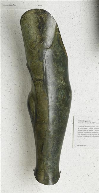

Полибий и Тит Ливий ни говорят за носене само на един наколенник на левият, настъпващ крак. Това ми дава основание да предположа изхождайки и от формата на скутума, че легионерите в бой са се намирали странично към своят противник. На монумента на Емилий Павел наколенници не са показани, като е възможно в хода на Втората пуническа война, или по-късно те да са изчезнали.

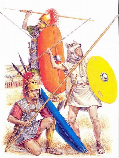

Няма да е лошо да се сложат пояснителни бележки към картинките. Защото са на италийци, но не всички италийци са римляни. Рим овладява полуострова между царския период и Пуническите войни. Но в периода различните италийски civitas имат различия вкл. в структерата и въоръжението на армията.
Galahad написаНяма да е лошо да се сложат пояснителни бележки към картинките. Защото са на италийци, но не всички италийци са римляни. Рим овладява полуострова между царския период и Пуническите войни. Но в периода различните италийски civitas имат различия вкл. в структерата и въоръжението на армията.
