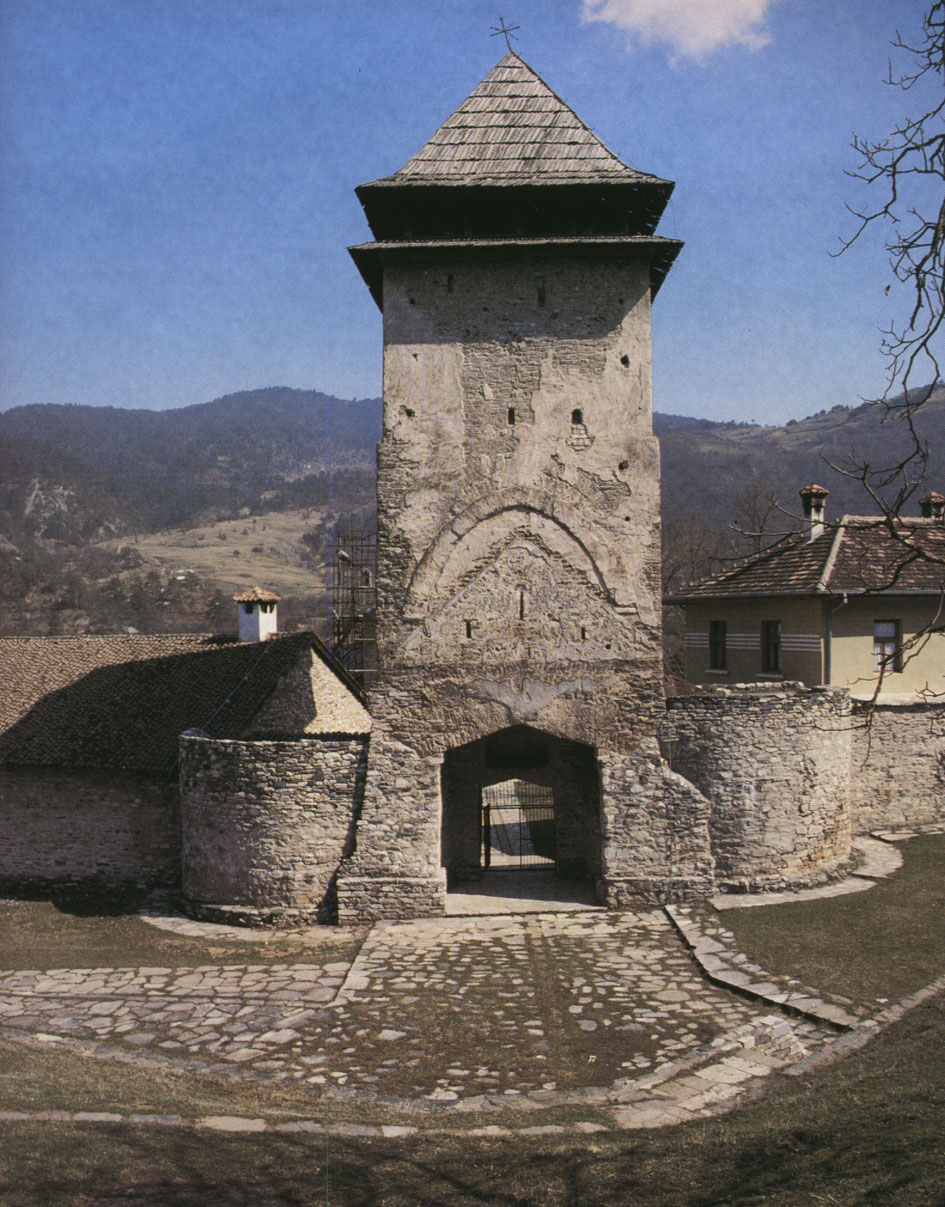

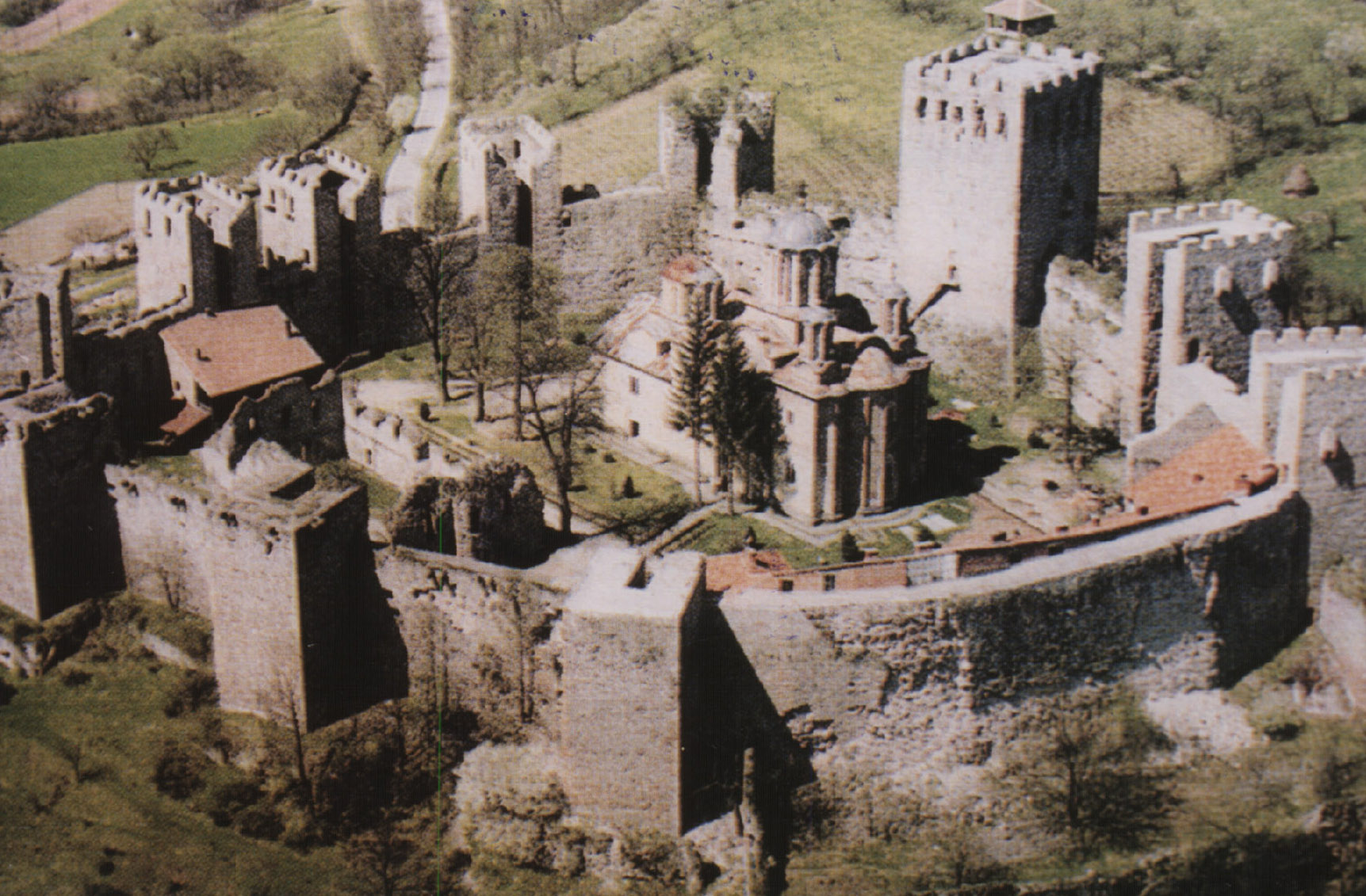

      a za kule koje su deo manastirskih kompleksa evo dva priloga: iz manastira Studenice i Resave.

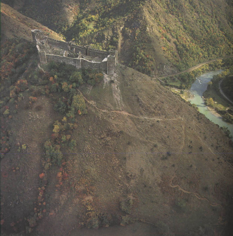

        evo i snimka srednjovekovnog grada Maglica na Ibru

                          Ау, кулите на kamena кви са яки Особено последната изглежда абсолютно непревзимаема! Къде е това?
                          A strong toun Rodez hit is,
                          • kamena
                            редовен
                            • Nov 2008
                            • 65
                            #14
                            Guy de Mont Ferrand написа
                            Prve dve slike su manastir Resava (Manasija), odnosno utvrdjenje oko crkve, treca je ulazna kula pri manastiru Studenica, a cetvrta je srednjovekovni grad Maglic.

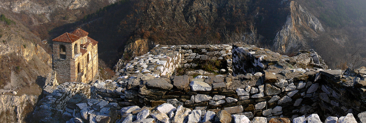

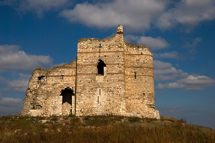

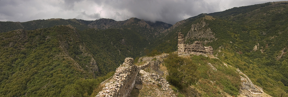

                              Малко запазени самостоятелно отбраняващи се кули има и у нас .... типичен пример е кулата при с. Маточина ,популярна с името Букелон ... или Вукелон
                              Другите се намират в укрепената площ на самите крепости ,като тези на Цепина ,и Анево кале ,които са също добре запазени ... кулата на Асеновата крепост също я качвам да се добие представа ... предполагам повечето са ходили там
