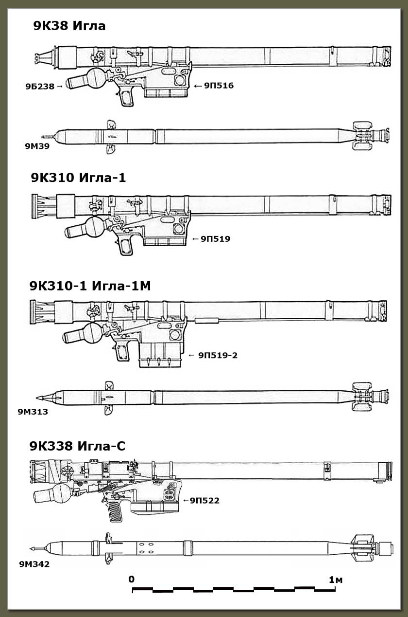

          Картинка по темата Игла.
            Да, но със забележката, че Игла е "сложена" в тръба на Игла-1 (версия след снемане от въоръжение на наземния радио-запитвач) и обратно, а на Игла-1М е сложен пусков механизъм със радио-запитвач, а тръбата е без неговите антени, пак защото е от Игла.
