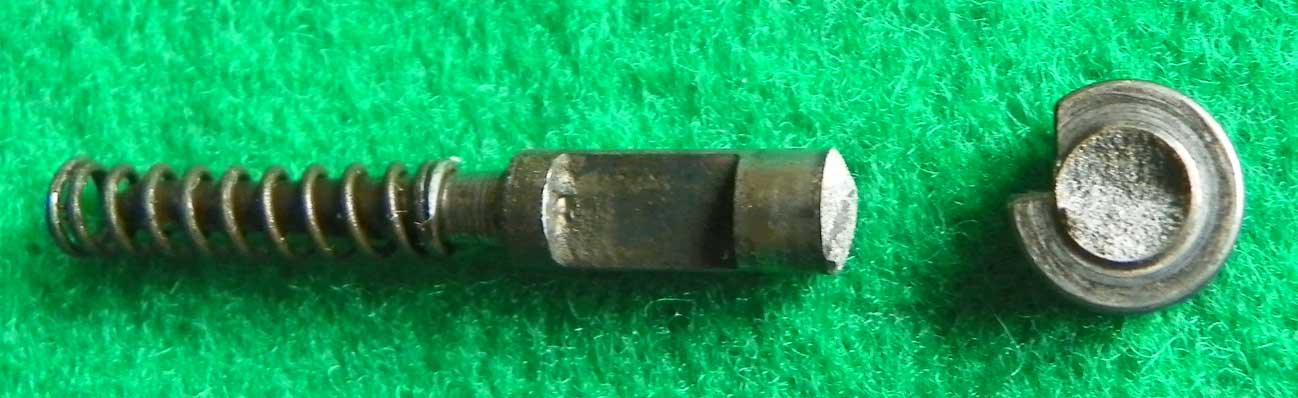

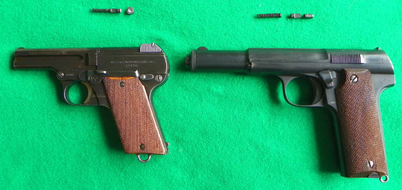

                    Това за счупените ударници ("игли") при ЧЗ-75 съм го чул само от българи в България. Когато ги питам дали се е случвало лично на тях, отговорът е "Не, но на един приятел пистолета..." Ако имаше такъв проблем щеше да се чуе веднага, такива пистолети в САЩ има десетки хиляди, оръжейни форуми и блогове колкото щеш.
                    Чупил съм ударници няколко пъти, но във всички случаи това бяха стари пистолети с незнаен брой "сухи" щракания, които правят ударниците чупливи. Последните два бяха Щаер 1909 и Астра 600; смешното беше, че се счупиха практически в един и същ момент, бях ги взел и двата на стрелбището този ден. Направих им ударници от неръждаема стомана, която е по-жилава от въглеродната и проблемът се реши. Третият пистолет, който счупи ударник беше ЧЗ-52, но това е недостатък, характерен за тях и добре известен (друг проблем при тях е ненадеждно работещият предпазител, който също така сваля чукчето).

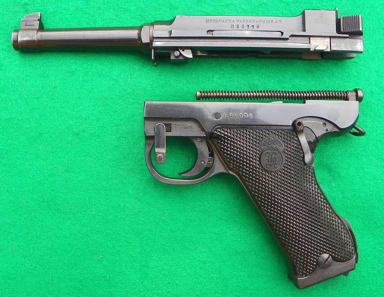

                              Счупена затворна задръжка... Това е масово при следвоенните варианти на Р-38, наречени Р-1. Чупят се и много по-масивни и здрави пистолети, като Лахти - когато се използват силни патрони за картечен пистолет. Документиран факт, както при финландските, така и при шведските пистолети. Моят е датски и с него не са стреляли с усилени патрони, така че си е здрав, но видях два шведски с микропукнатини там, където действа ускорителят.
                              Така че въпросът е какви патрони са ползвани? Не само последните, а всички, с които е стреляно.
