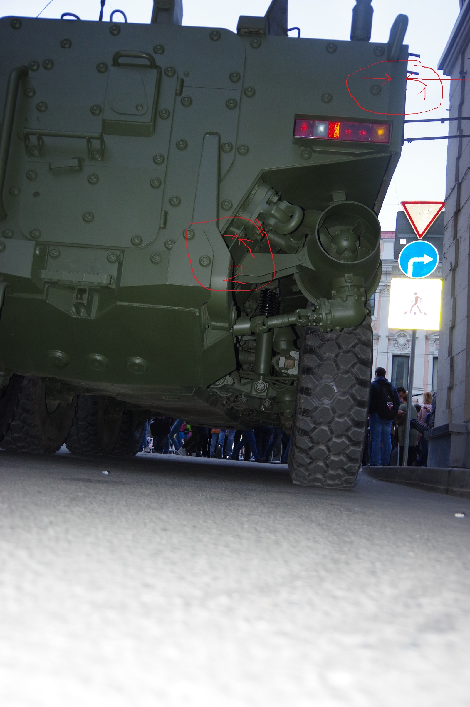

      Малко от бронирането на Бумеранг - видни са два слоя в челото - от по 2-2,5 и 3-3,5 см. По-нататък не е ясно какво има. От това, което се вижда е ясно, че е гарантирана защитеността от 30-40мм БПС отпред на дистанции над 500 метра поне.
      Колкото до другите части, то явно има бързосменяеми модули на борда с габарит от 8-10 см (вероятно керамично-композитна броня), плюс допълнителни листове в долната част на борда.

      Плюс V-образното дъно.
      Което ще рече, че най-вероятно е осигурена пасивна защита от кинетични боеприпаси в предната и страничните части срещу боеприпаси 30-40мм, плюс срещу кумулативни - най-често срещаните гранати на РПГ-7.

        Силно се съмнявам да може да осигури защита от 40х364 Л-70, ама знае ли се.
          Засега се виждат само външните части на бронята. Какъв е вътрешният слой, какво държи и от какво е съставен, не знаем
          Не бих се учудил, ако все пак е мислен в перспектива
            Абсолютно е така, макар че май няма съвременна машина от този вид, която да няма 5-6 ниво балистична защита по станаг в челото. Е, повечето с допълнителни модули.
