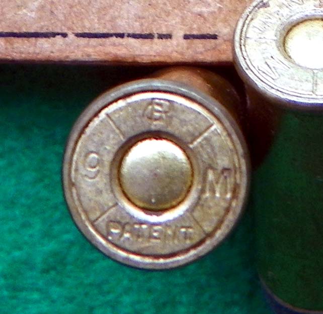

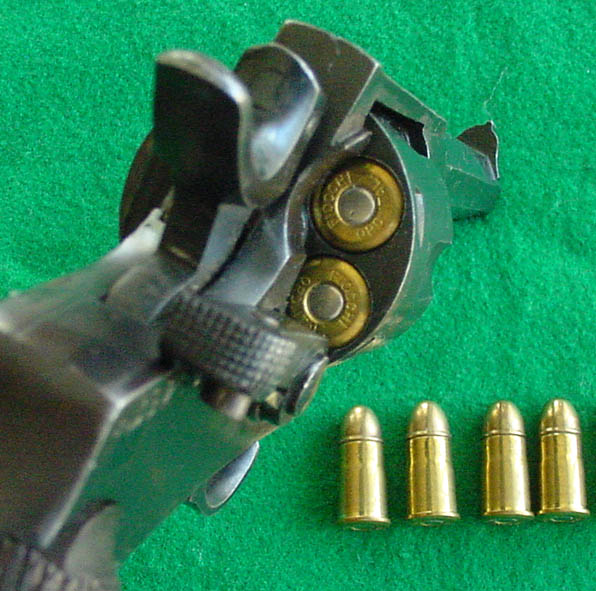

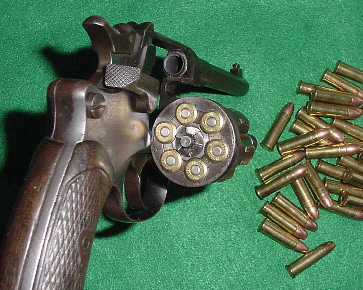

    На снимката не са "само гилзи", това са патроните за Наган. При тях куршумът е вътре в гилзата, която е с удължена шийка с цел обтюрация. Патронът в случая е част от конструкцията на револвера и без специален патрон като показаните обтюрация не може да се осъществи, независимо от придвижването на барабана към цевта.
    Аксиалното придвижване на барабана с цел подобрена обтюрация се използва в доста конструкции и е патентовано още в епохата на капсулните рволвери (ама не помня подробности, трябва да ровна из книгите). При системите с унитарни патрони се използва от Пипер и в един модел на Щаер (произведен само в малка опитна серия).
    При Наган обр. 1895 освен увеличаване на началната скорост има и други важни предимства, като постигане на абсолютна съосност между камерата на барабана и цевта независимо, колко е износен храповика. За мен това е най-важното преимущество на барабана с аксиално придвижване, а увеличената начална скорост не е важна - прирастът е малък и може да се постигне по много по-лесен начин, чрез увеличаване на заряда с няколко стотни от грама.

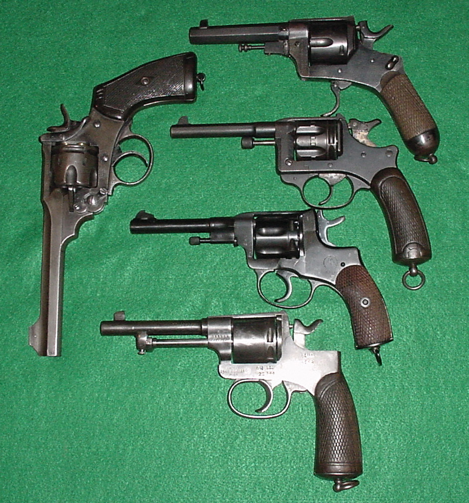

    Ето няколко револвера от ПСВ. Моята лична класация е на първо място Webley, втори е Rast & Gasser M.98, трети е Mle 1892, а Наган обр. 1895 + Pistola a rotаzaione M1889 разделят последното място. Чисто субективно, разбира се.

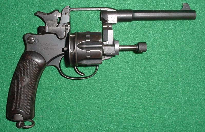

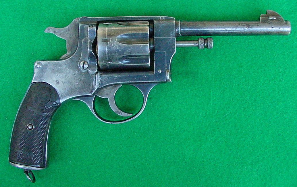

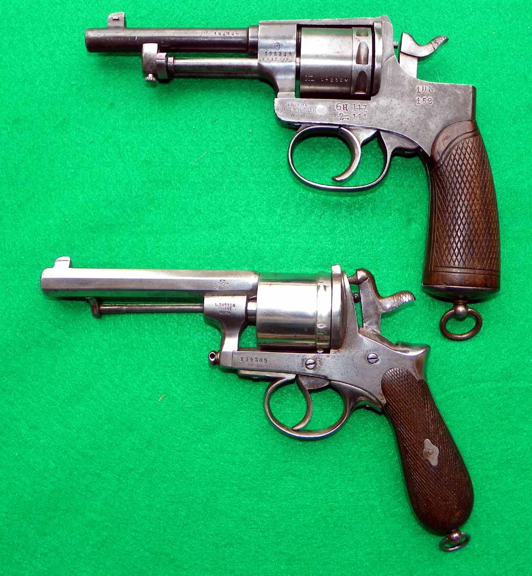

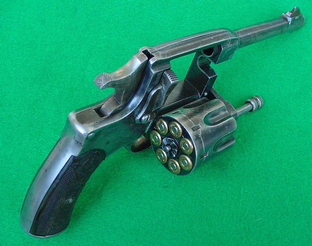

      За разнообразие - малко снимки на други револвери:
        #18

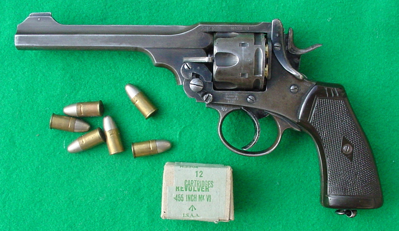

        И още малко:
          #19
          Благодаря Ник!
          Между другото, първият револвер от първата партида снимки на други револвери има три резки в горната част на ръкохватаката. Това нали не значи колко хора е гръмнал с него предишният му собственик?

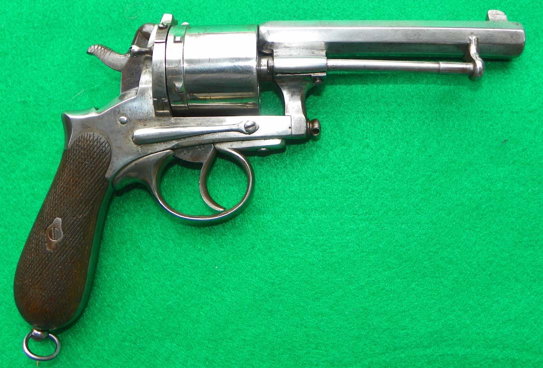

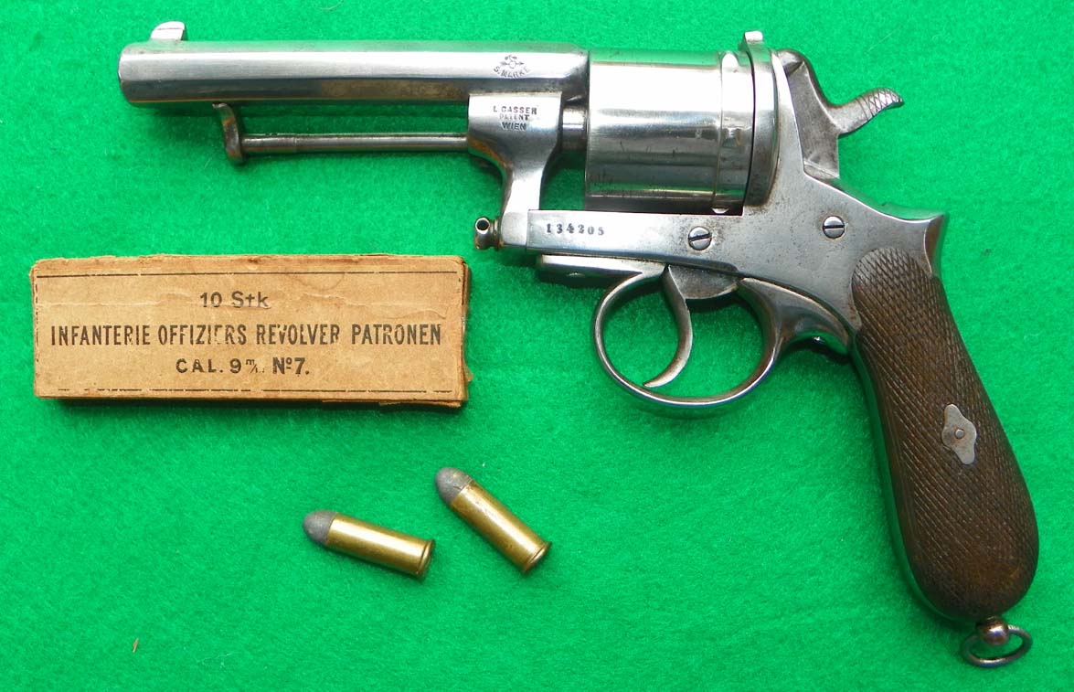

          П.П: а този от втората снимка от втората партида изглежда ужасно недодялан. Каква система е това? Кутията с боеприпасите май е френска/белгийска?
            #20
            .. първият револвер от първата партида снимки на други револвери има три резки в горната част на ръкохватаката. Това нали не значи колко хора е гръмнал с него предишният му собственик?
            Хе-хе... и аз това си помислих, когато го купих, ама кой знае? От 1916 г., когато е произведен този екземпляр, та досега е минал през доста ръце.

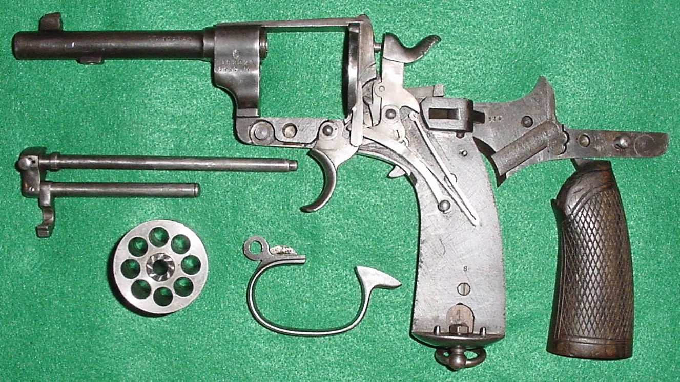

            Ау, това го приемам като лична обида! Това е офицерски Гасер-Кропатчек М1872, много елегантен и отлично изпълнен револвер. Кутията с патрони е, естествено, австрийска, производство на Георг Рот - много рядка находка, за сведение. Този револвер е бил твърде много харесван от г-да офицерите, които е трябвало сами да купуват личното си оръжие. Произвеждан е от 1873 г. чак до приемането на М.98 Раст & Гасер. Револверът е специално разработен като офицерско оръжие, защото Гасер М.1870 е твърде голям и тежък. Офицерският Гасер-Кропатчек тежи почти наполовина - 770 грама срещу 1,370 грама при М.1870. Официално не е приет на въоръжение в А-У армия поради указаната по-горе причина - офицерите сами са се снабдявали с оръжие. Револверът е приет в жандармерията и полицията като "образец 1895".
